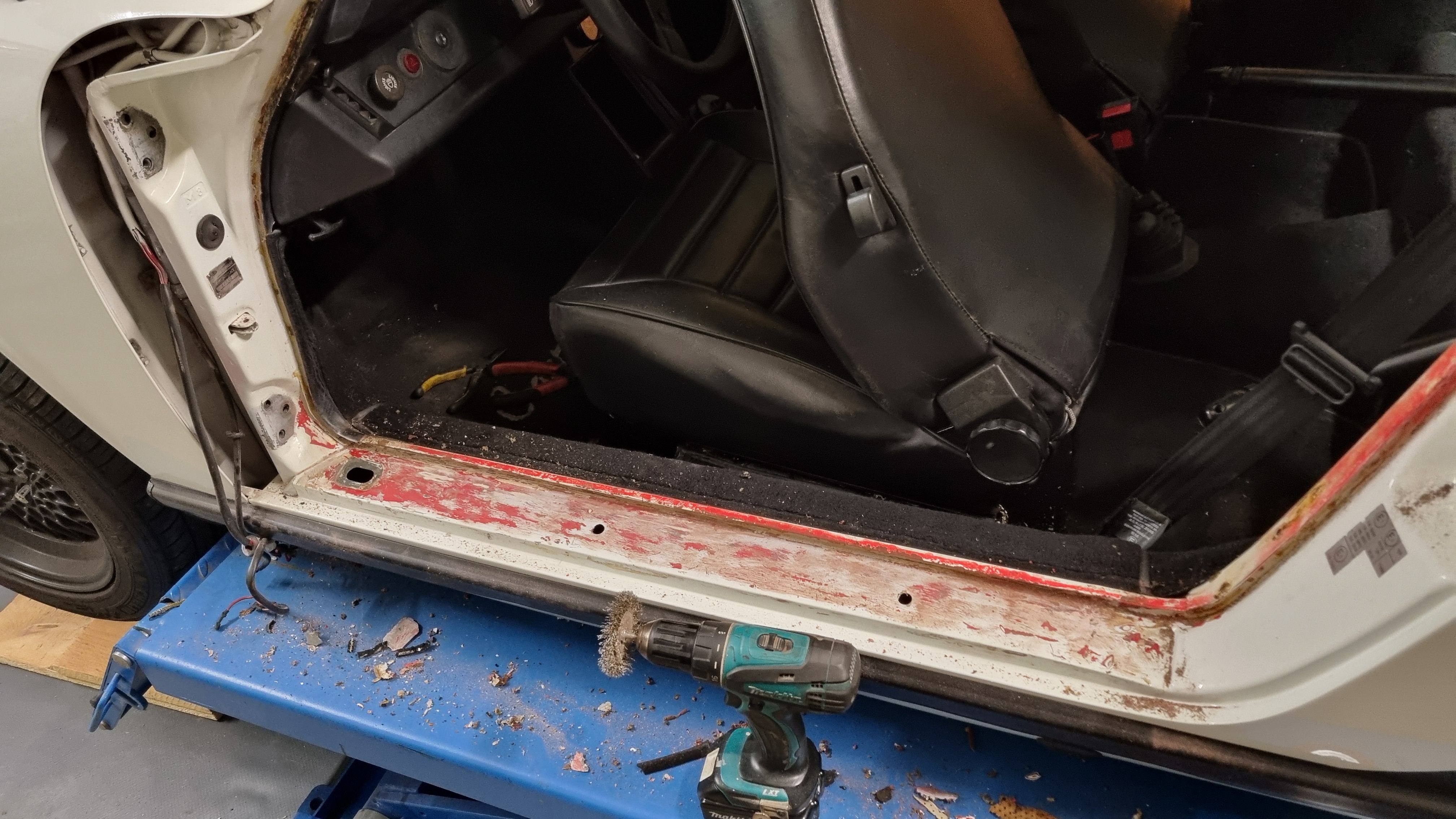

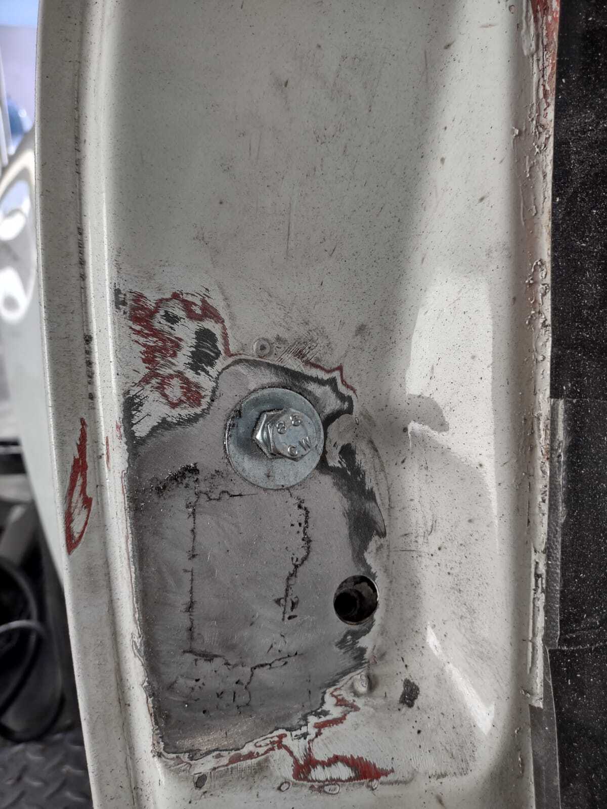

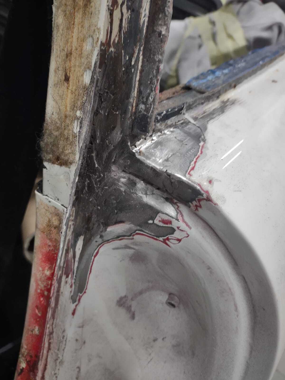

J'avais pour projet de refaire mon ciel de toit car il était passé, sale et troué. Bien entendu au vu de l'âge de nos belles, cela ne s'arrête jamais à un simple petit chantier. Je vais en profiter pour changer les joints de carrosserie qui sont pour certains cuits, refaire une partie de la peinture des encadrements de porte qui a été faite avec le c** (voiture blanche, repeinte en rouge puis repeinte en blanc par des bras cassés).

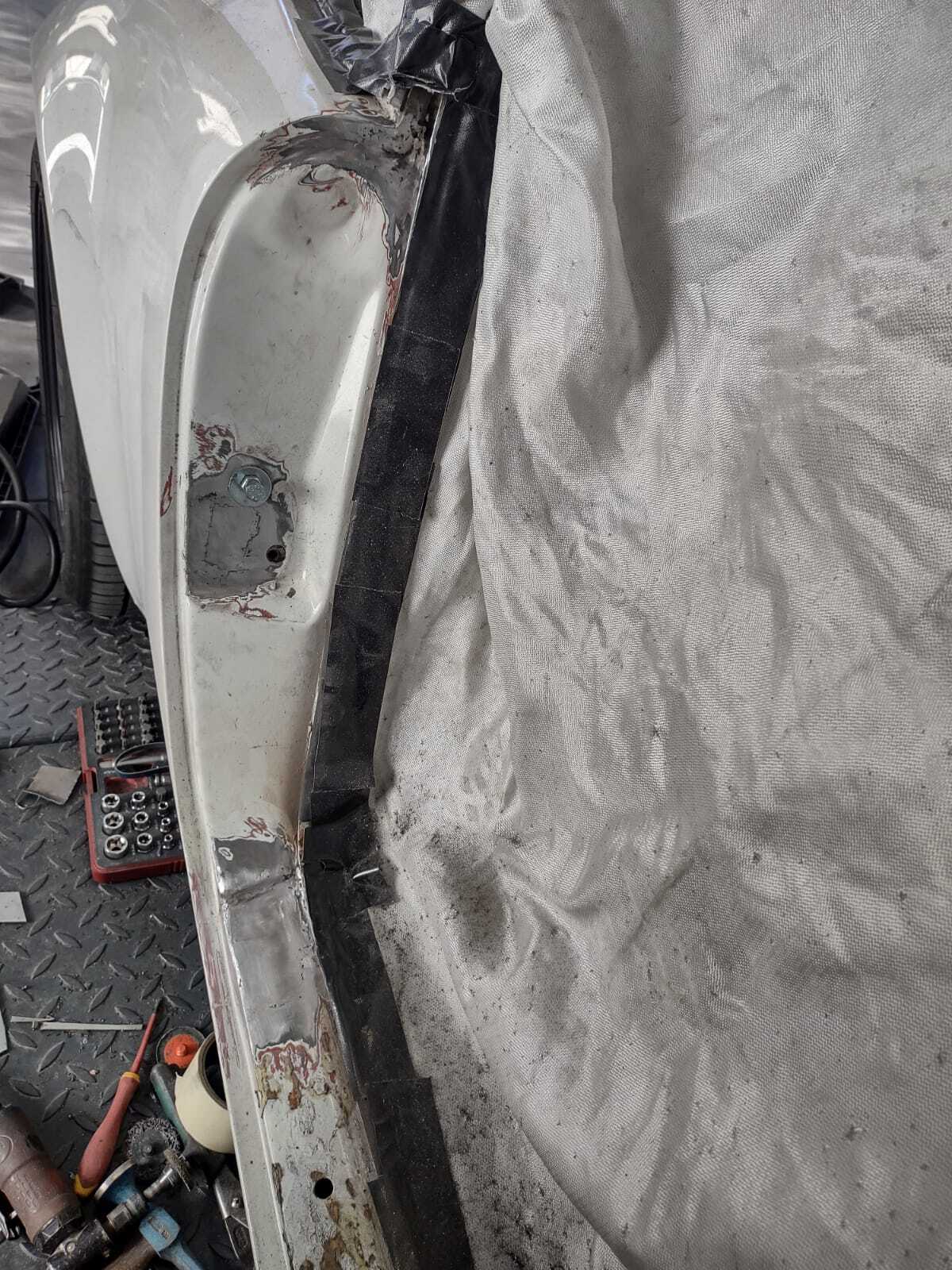

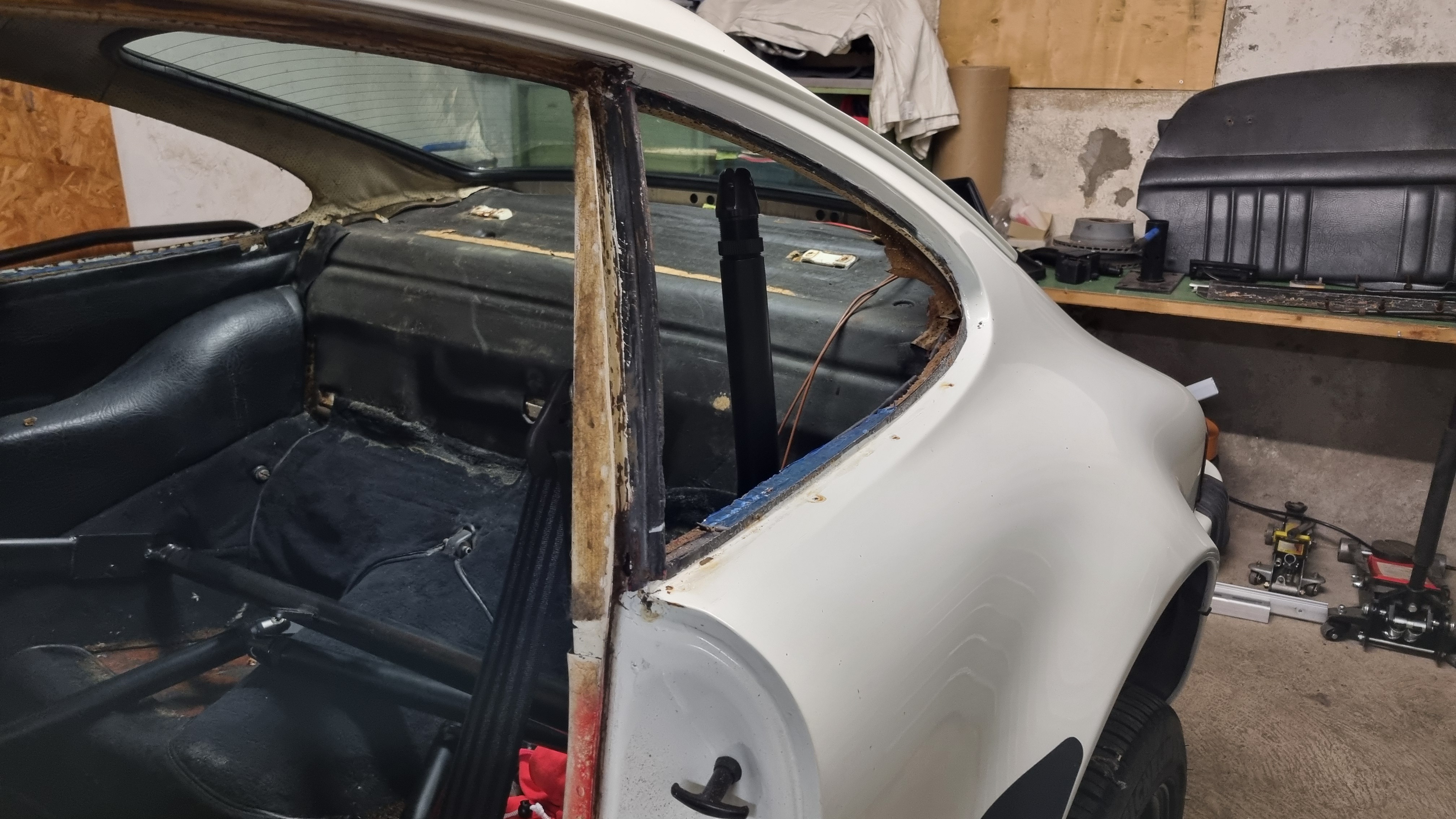

Je me suis donc mis au démontage des différents vitrages et éléments de carrosserie, je poste donc quelques photos du chantier et des petites surprises au passage.
- Du rouge un peu partout à faire disparaitre par un bon nettoyage - ponçage et re-peinture pour partir sur une belle base propre et saine (pas sur de la colle)

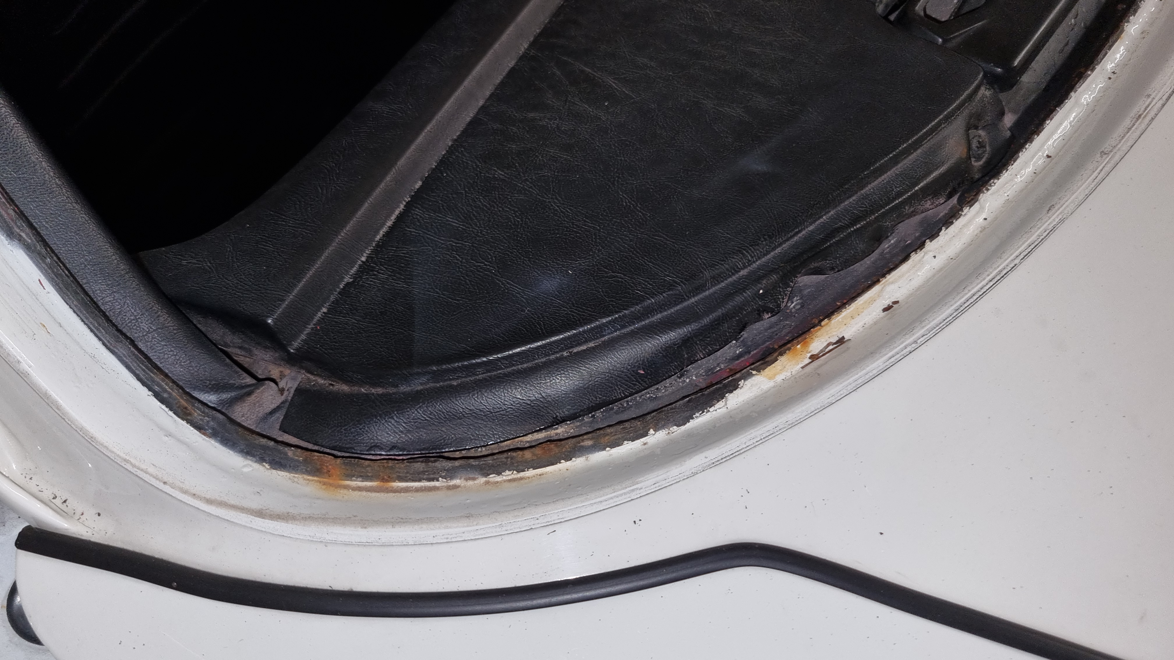

- Un petit peu de rouille superficielle sur les baies de pare-brise avant et arrière, rien de grave
- J'en profiterais pour re-brancher le dégivrage de la lunette arrière qui n'a pas été rebranché après peinture

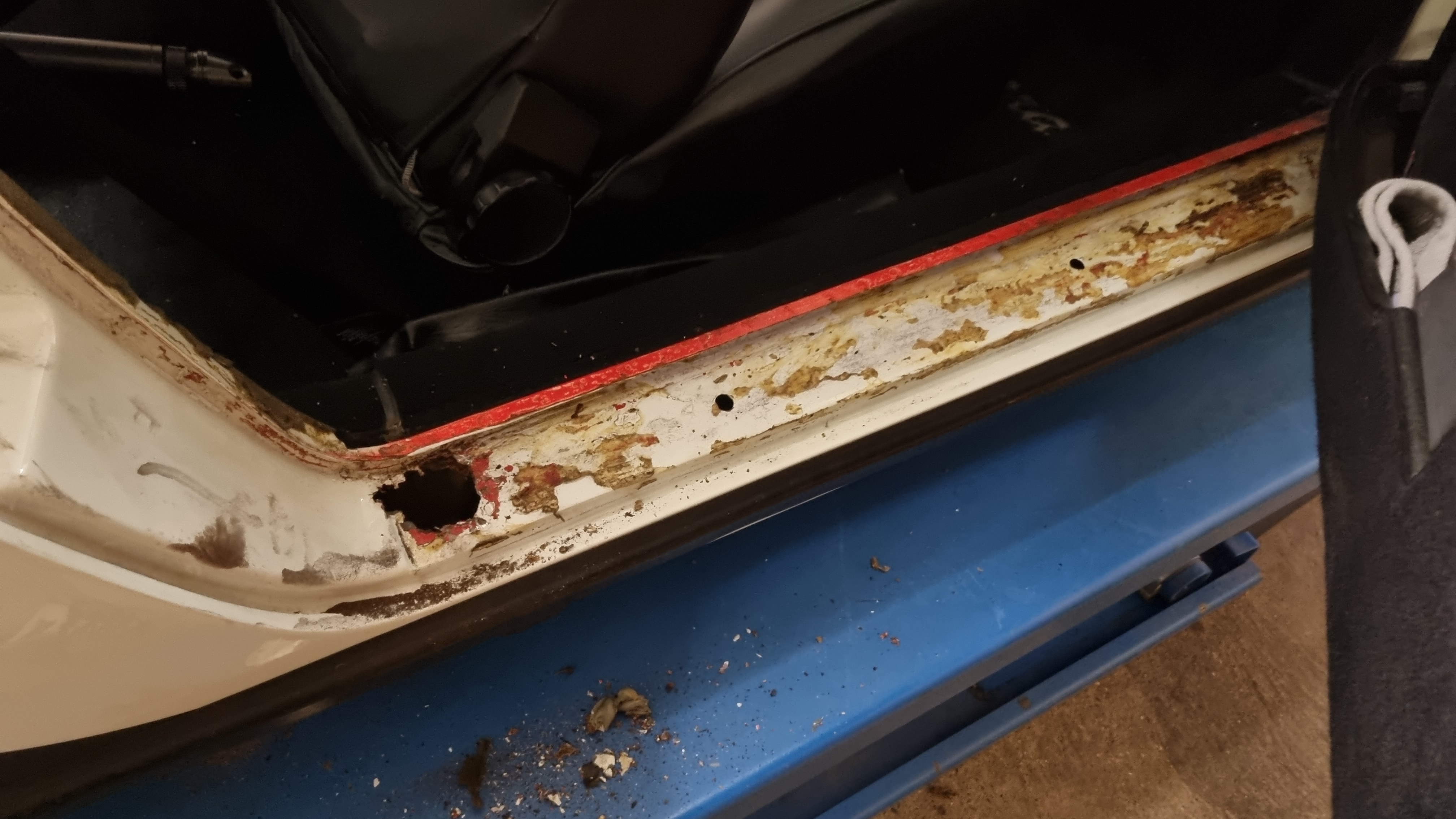

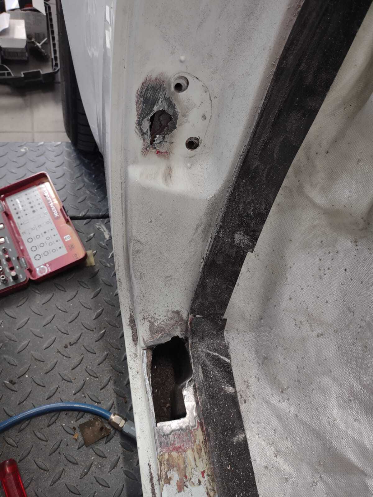

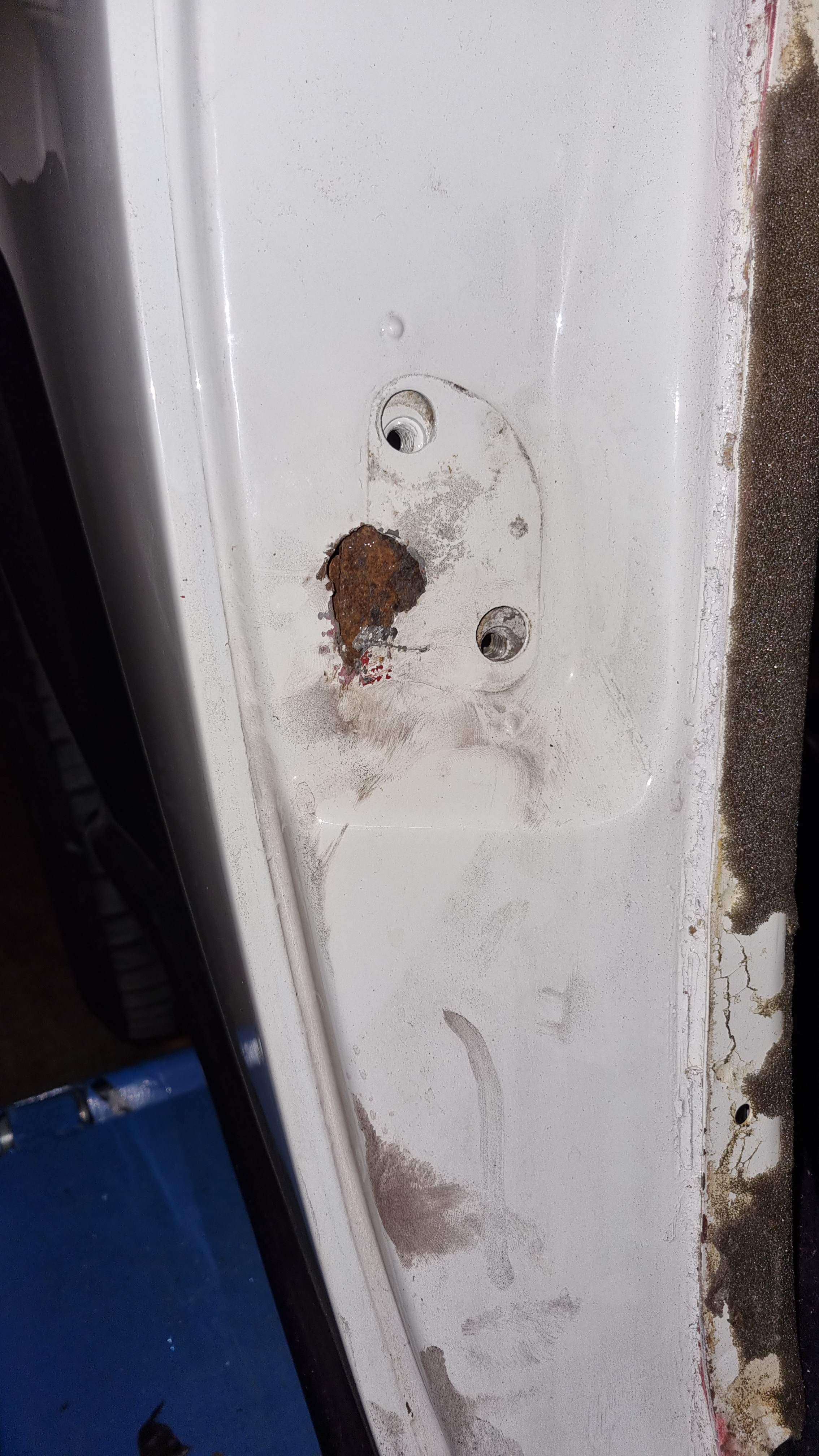

- Gros trous dans le passage de porte droit ainsi que sur la fixation de la gache. Etonnamment (à confirmer) mais l'intérieur du trou est très sain et il la zone attaquée semble très locale.
- Un trou au pied du montant B à gauche
Pour le reste tout cela me paraît assez sain mais bon tout cela reste à confirmer, j'espère ne pas avoir d'autres surprises

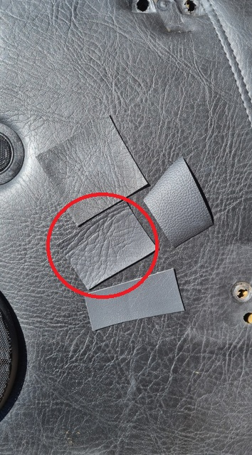

- Je regarde actuellement les échantillons pour refaire les panneaux de portière intérieur droit + gauche car ce ne sont pas les mêmes. Il est probable que je remplace également les panneaux intérieurs arrières pour que ce soit raccord. Je suis en discussion avec tuerpappen en Allemagne pour ces composants. A ce sujet, que pensez-vous des échantillons ci-dessous ? Je penche pour celui entouré en rouge qui correspond à la texture "peau d'éléphant" mais un peu plus matte que l'origine. L'idée est de refaire également dans la même matière et chez le même fournisseur la partie inférieure du montant B

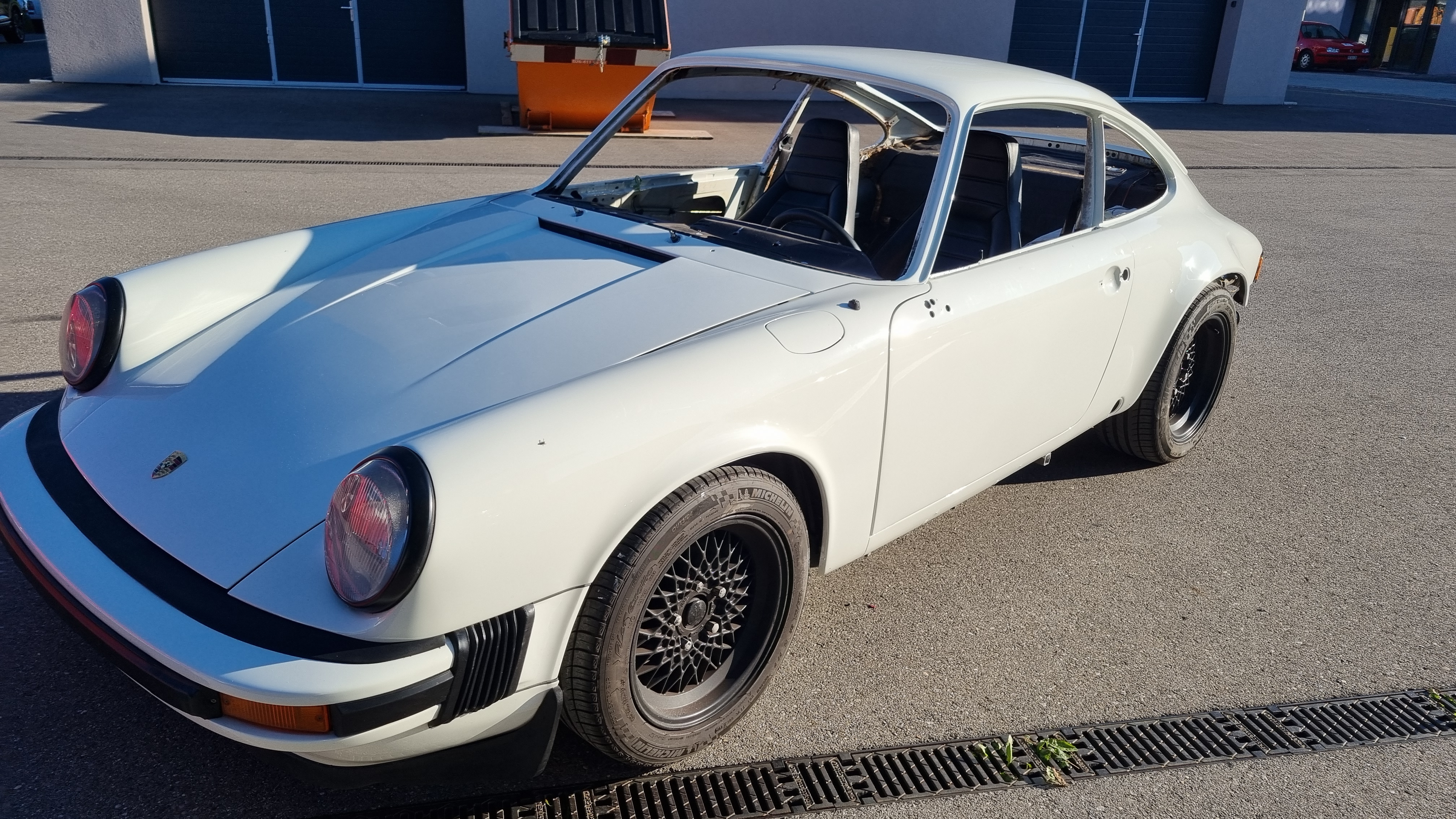

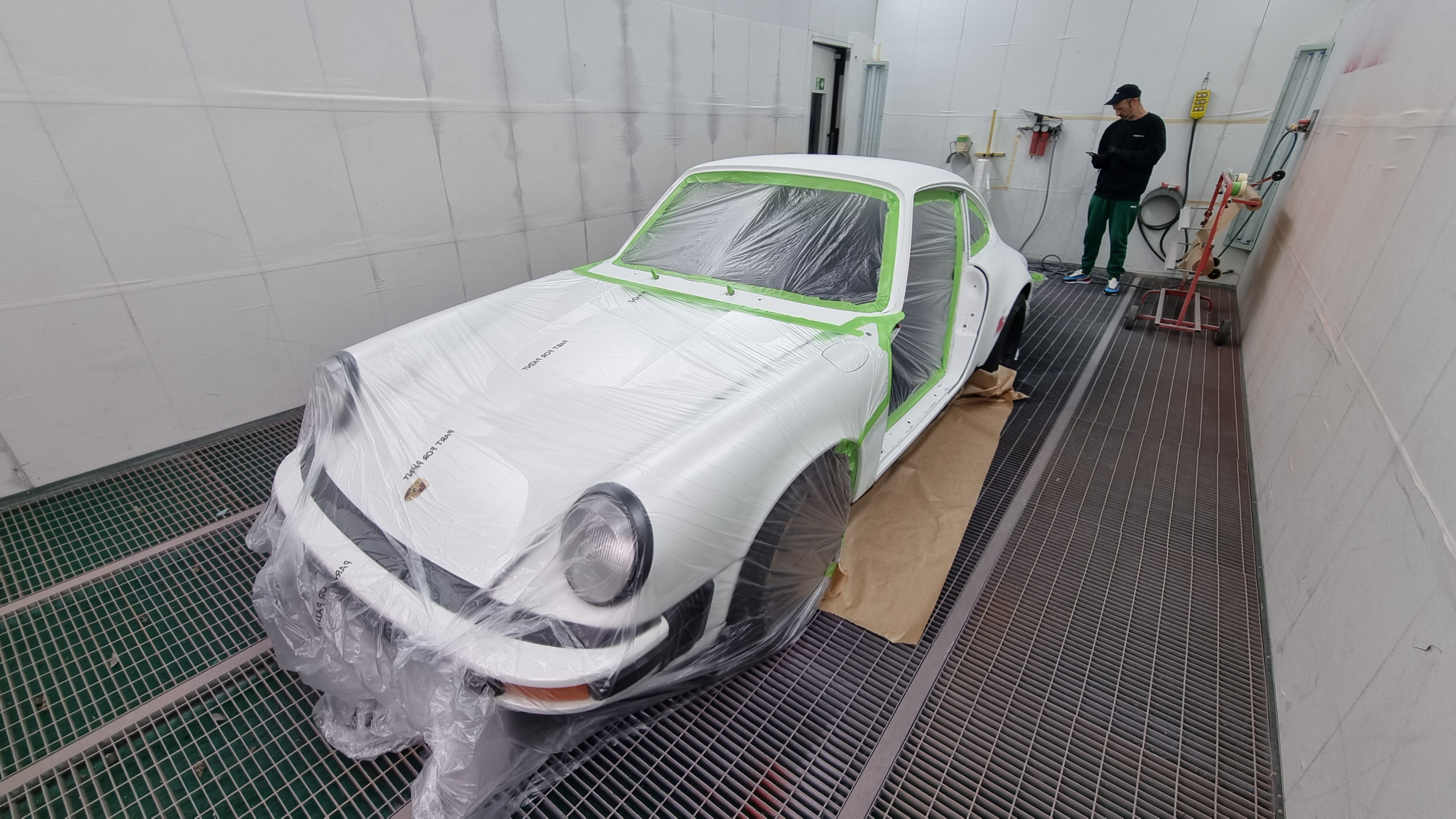

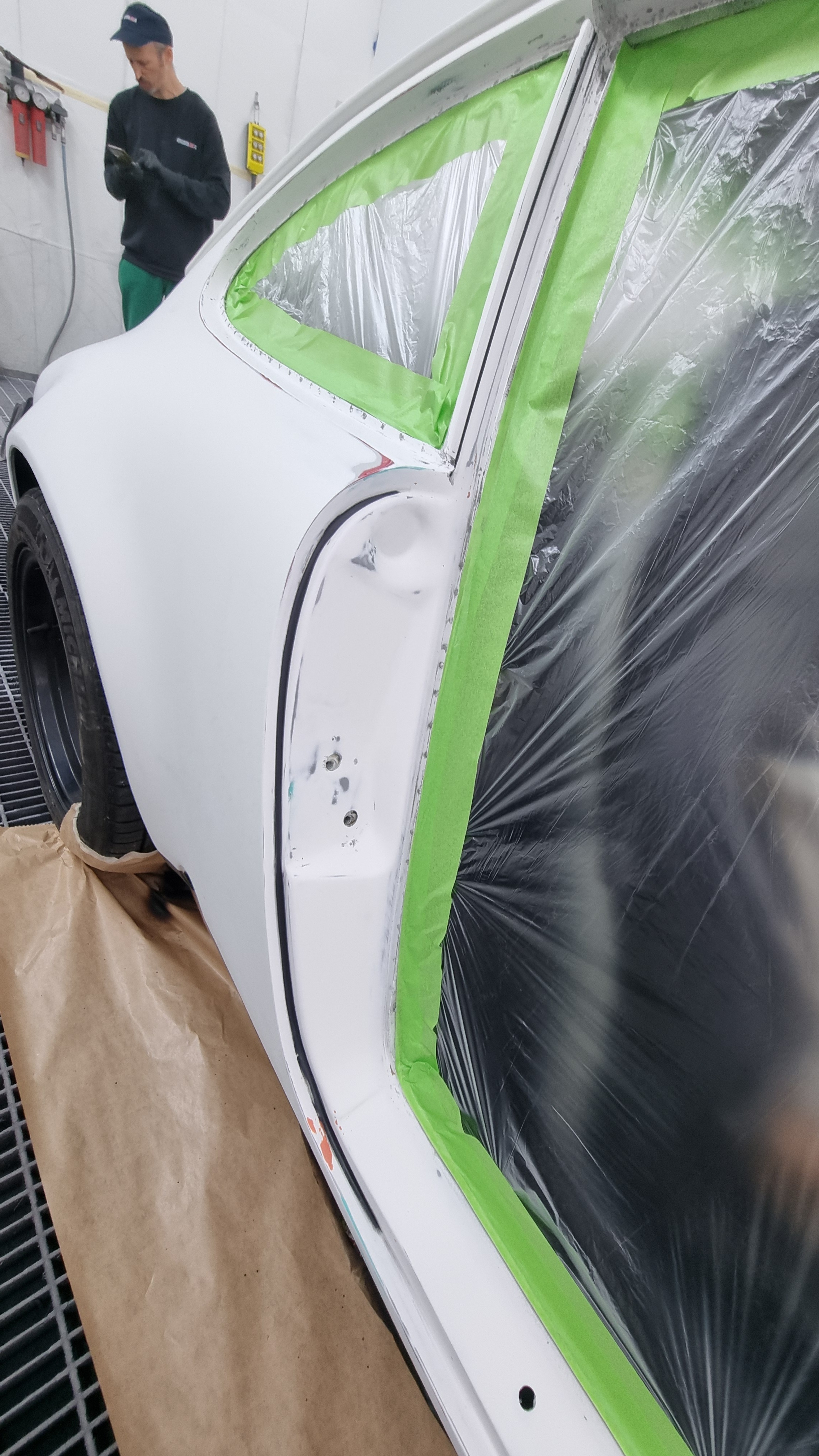

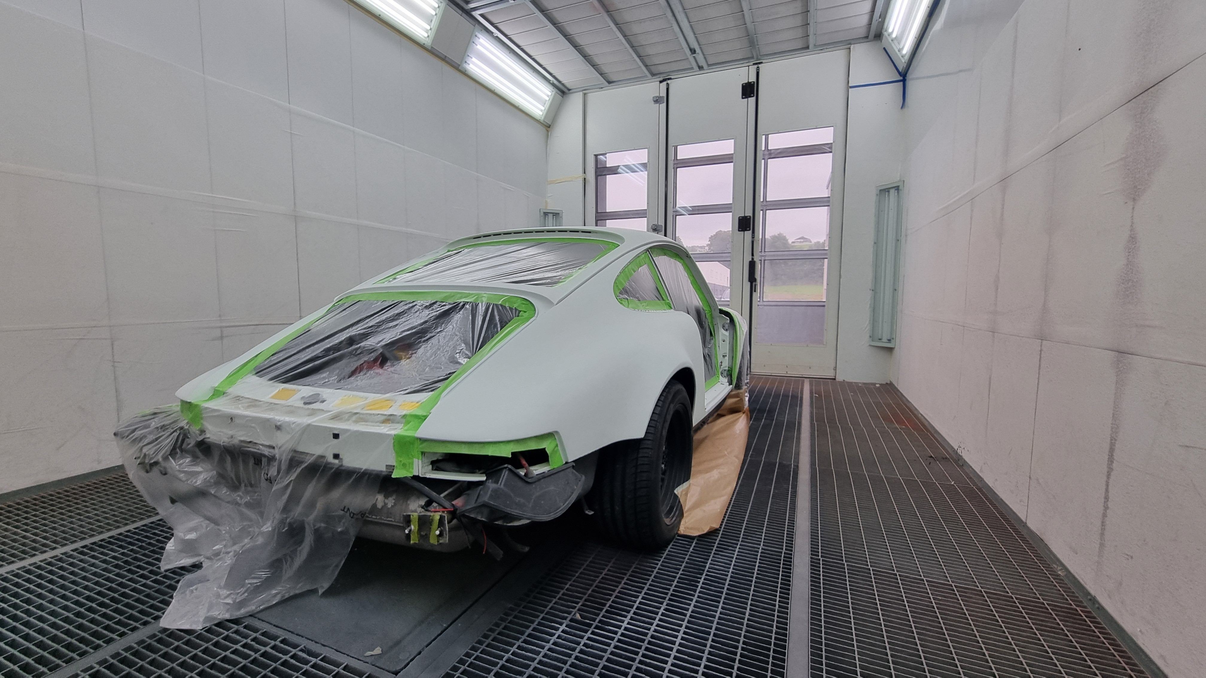

Voici un petit état de situation. Comme certains l'ont évoqué, j'ai finalement opté pour une peinture de toute la partie arrière à partir du montant A. Effectivement les seuils de porte ayant été attaqués dans une moindre mesure certes mais du travail de soudure était nécessaire. L'entourage de pare-brise avant et arrière étaient à reprendre et il y avait des accrocs derrière les joints qui ont été provoqués par des précédentes déposes... Bref pour que les différents raccords de peinture soient propres, le toit devait aussi être refait.
Le ciel de toit a été commandé, les joints neufs également, un tableau de bord tout neuf ainsi qu'un Skai neuf pour revêtir les hauts de porte intérieurs. ça avance doucement mais le chantier suit son cours...

Voilà quelques photos des travaux effectués. au final quelques trous au pied des montants B et sur les deux pas de porte. Rien de bien méchant mais il fallait s'y atteler pour stopper la propagation.
J'espère maintenant que le dossier carrosserie est terminé. Petit trajet par la route en mode cagoule - bonnet et grosse veste pour la ramener à l'atelier. Ainsi ira la poursuite des travaux de remontage et de restauration de l'intérieur...

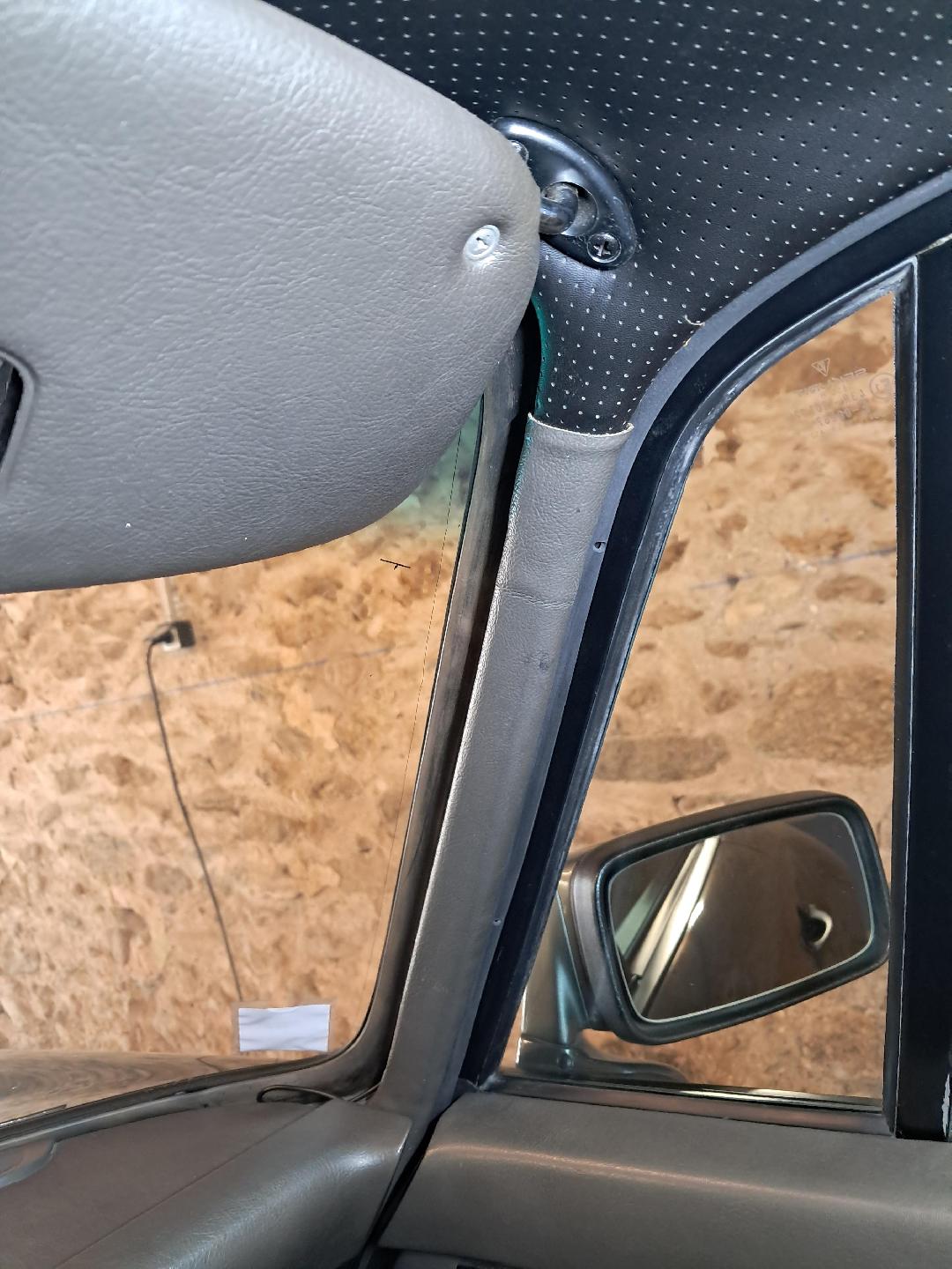

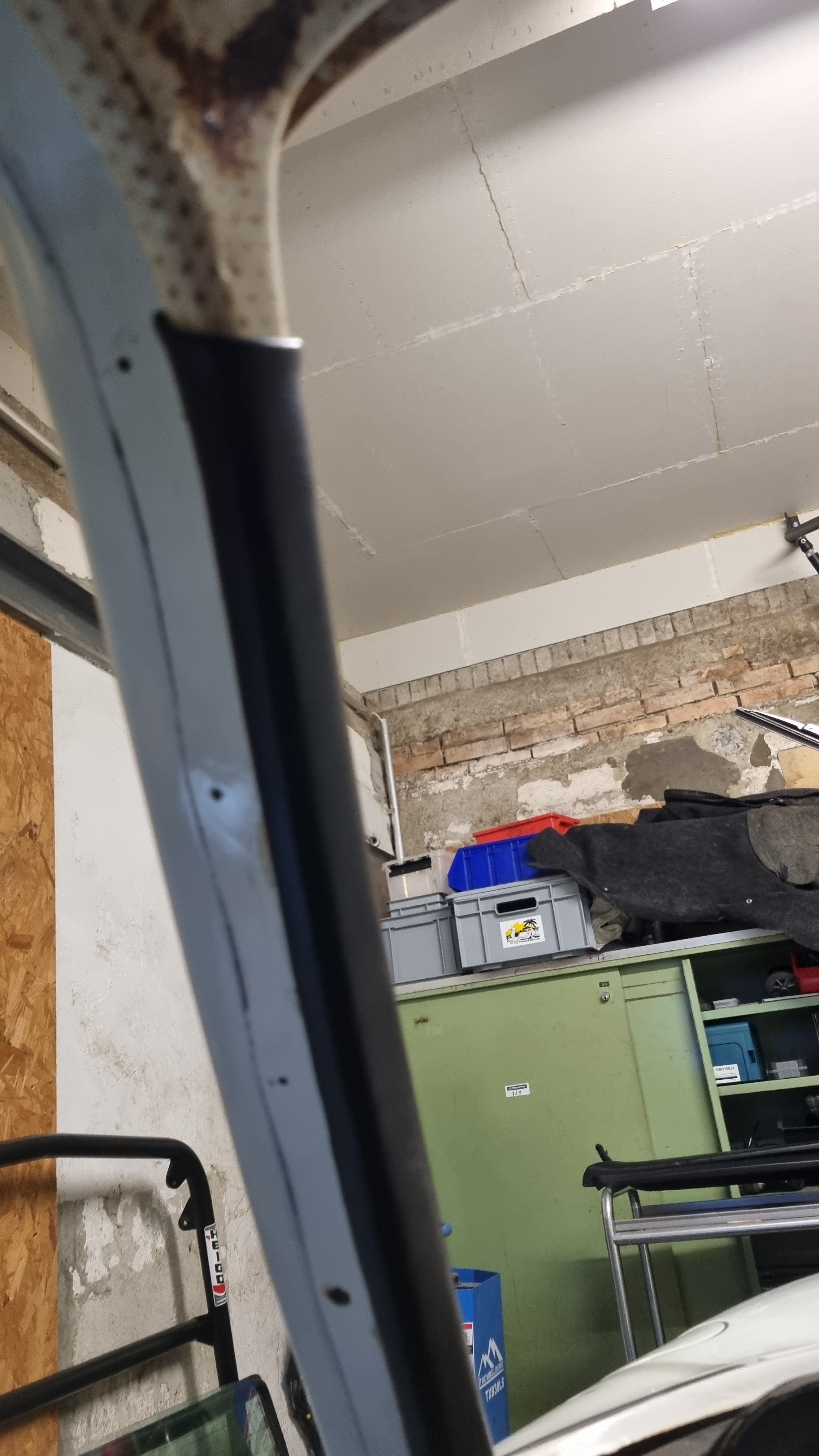

Petite question quant au revêtement de montant A. Sur ma SC je vois que le sommet du recouvrement est replié sur l'intérieur comme sur la photo. Sur ma 930 de 84 ce n'est pas le cas. Quel est la logique là derrière et comment ce devrait être ?
Merci pour vos infos

Je ne sais pas si cette info sera d'une grande utilité mais voilà comment cela se présente sur ma voiture.
