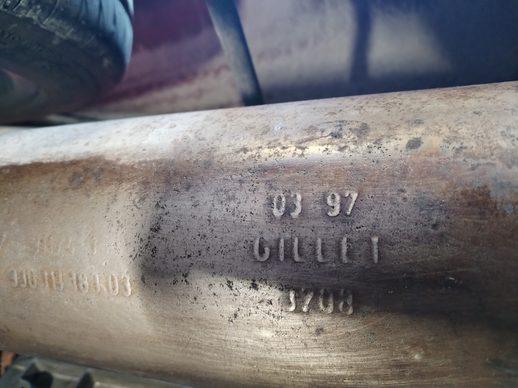

J'ai pris les références que j'ai trouvé sur le pré-silencieux.
Quelqu'un peux t il me donner des informations ?

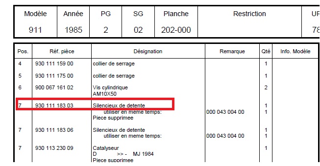

le numero de ton pot semble etre 930 113 183 03 soit un pot de détente monté sur une 3.2 l ( extrait du PET 1985 )

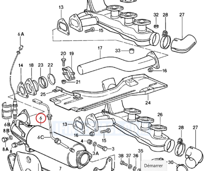

Le silencieux intermédiaire est commun aux SC et 3,2 ; pour une SC Euro millésime '83 (comme la mienne),
pièce 6 sur la photo ci-dessous, dont la référence est 930 111 183 03 (j'ai ensuite vérifié pour une 3,2 '84 : c'est bien la même).
L'intermédiaire a priori n'est pas le souci.

Salut Coxporsche, par curiosité, je suis allé voir le pré-silencieux d'origine que j'ai stocké dans mon atelier (c'est celui d'origine de ma 87).
J'ai gratté les références pour mieux lire sur la photo.
Et j'ai donc mesuré le diamètre de sortie.
Mais là, tu as plusieurs façons de voir ce diamètre intérieur...
Oui le diamètre intérieur du tube fait 63mm environ :
Mais si tu regarde bien à l'intérieur, juste derrière tu as la surépaisseur du cordon de soudure, et là, le diamètre ne fait plus que 58-59 mm. Et c'est bien le diamètre mini par lequel passent les gaz d'échappement... Peut être que c'est ce diamètre le plus important ??
Donc l'écart avec ton entrée de RIVA n'est pas si important finalement... 1 à 2mm sur le diamètre... à Je ne suis pas ingénieur aéraulique ni pro de l'échappement, mais je doute que cette différence de diamètre entre ce que tu as mesuré et la réalité soit réellement un problème...
