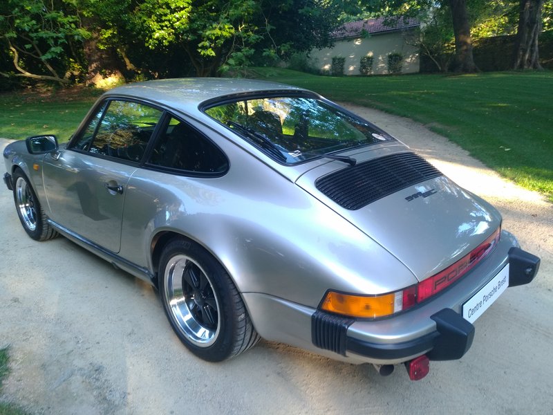

| Jakez | le 05/09/2025 à 11:48 RAL 9005, utilisé par le carrossier-peintre lors de la réfection de la peinture de ma SC (avec dépose des vitrages, ouvrants, ailes AV).![]() |

| Jakez | le 09/09/2025 à 08:13 Dixit VW RACERN'ayant pas de réponse j'ai contacté un pro qui m'a répondu que la couleur des moulures est noir mat comme la peinture du centre des jantes.Suite à ta demande, j'avais pourtant posté une réponse assez rapidement... RAL 9005, avec photo de ma SC en illustration. Ce qui est sûr, c'est qu'un noir mat, mieux vaut oublier. |
