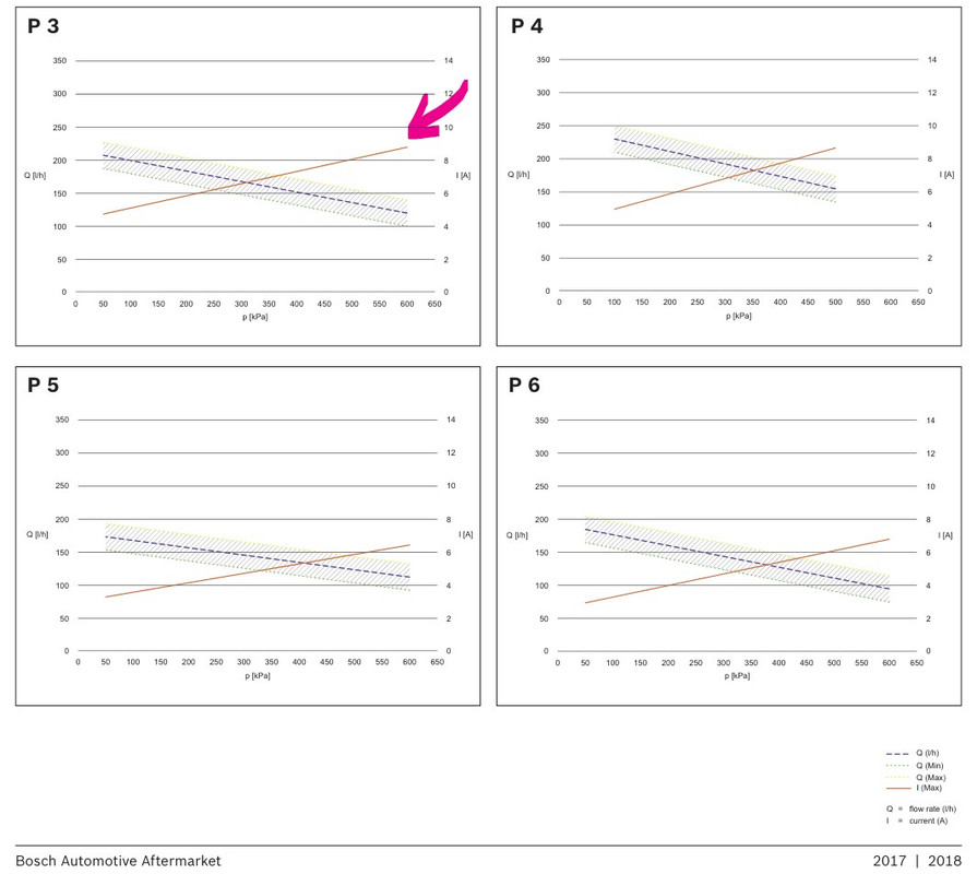

| wazz | le 14/09/2025 à 18:42 Dans les 8 A maxi pour une pompe de 3.2 standard. Il y a les courbes de conso vs. pression/débit dans le catalogue Bosch. |
| Gedeon25 | le 14/09/2025 à 20:32 voilà… l’avantage avec @wazz par rapport à moi c l’est que lui c’est un manuel d’atelier ambulant et il a encore de la mémoire, la ou moi elle fout le camp… |
| katmandou | le 15/09/2025 à 08:46 Bonjour ,8 ampères , c'est déjà beaucoup , disons plutôt de 4 à 6A ( pompe Bosch ) , Pression ( moteur arrêté ) : 2.3 à 2.7 bars , Pression résiduelle : 1 bar au bout de 20 minutes , Débit ( moteur arrêté ) : 0.85 L en 30 secondes |
| wazz | le 15/09/2025 à 10:11 Je parlais d'intensité maxi. Mais d'après la courbe (P3) de la pompe standard de la 3.2, on est à presque 7 A à la pression maxi de fonctionnement du 3.2. Soit environ 2.7 bar. ![]() |
| katmandou | le 15/09/2025 à 11:53 Très bons documents , merci . Tout est dit sur la pompe à essence 3.2L , n'oubliez de prévoir la petite longueur neuve de durite essence ( moins de 15 cm ) qui relie la sortie réservoir à l'entrée pompe ( de mémoire , diamètre intérieur 12 mm ) .Message édité le 15/09/2025 |
