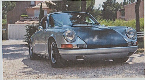

Exemple kit D.Moris sur une sc , polyester , la photo à 25 ans pas très nette . Il y a aussi d'autres fabricants . Pour limiter les frais "faut mettre les mains dans le cambouis" déjà faire le démontage ce n'est pas très compliqué et après pour le montage on le sent ou pas , on passe avec un pro ou pas .
