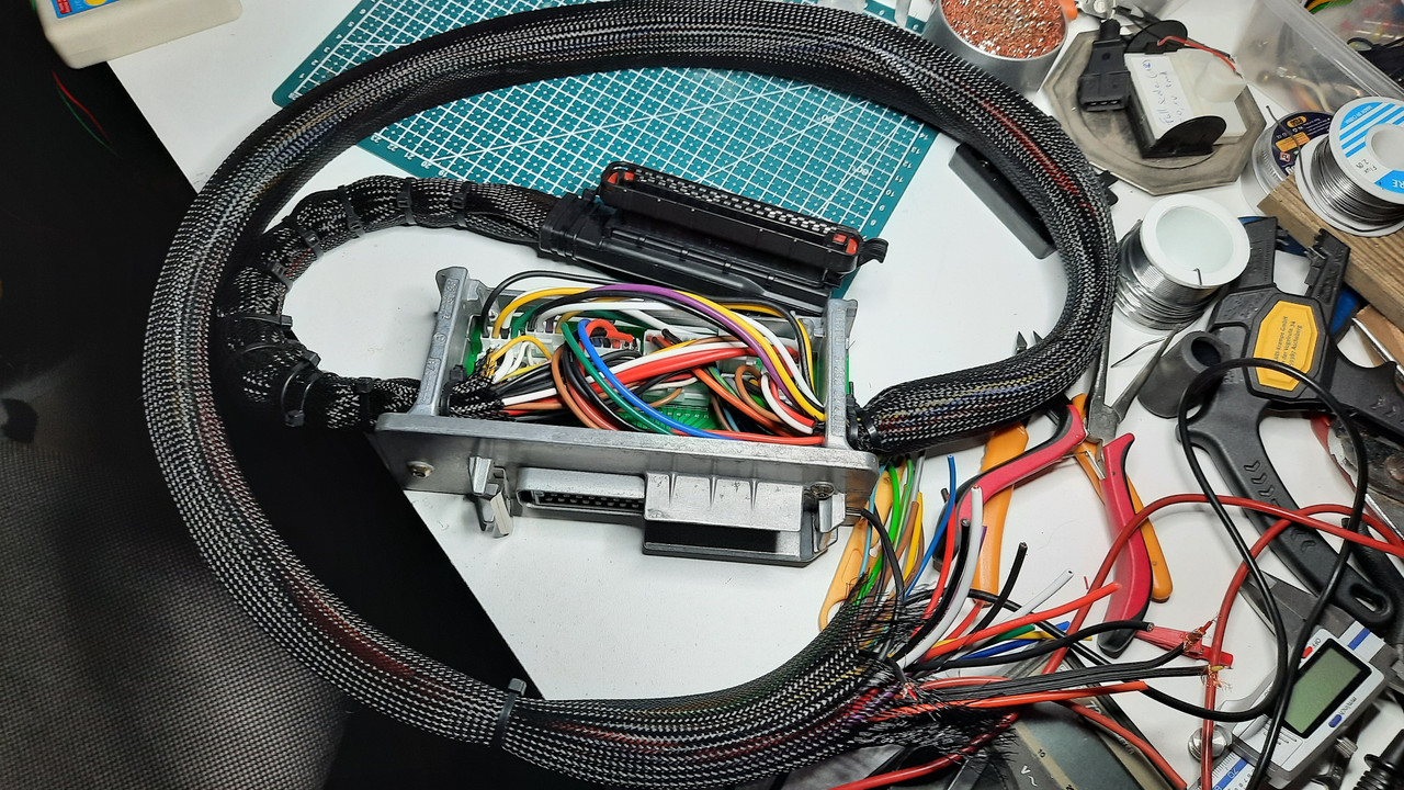

En parlant de grosse bidouille et de faisceau, voilà ce que je suis en train de me fabriquer. Une breakout box comme y disent chez Donald.
Un bon plat de nouilles, qui n'en veut ?
le 25/09/2025 à 20:55
Joli ! Et ça sert à quoi ?
