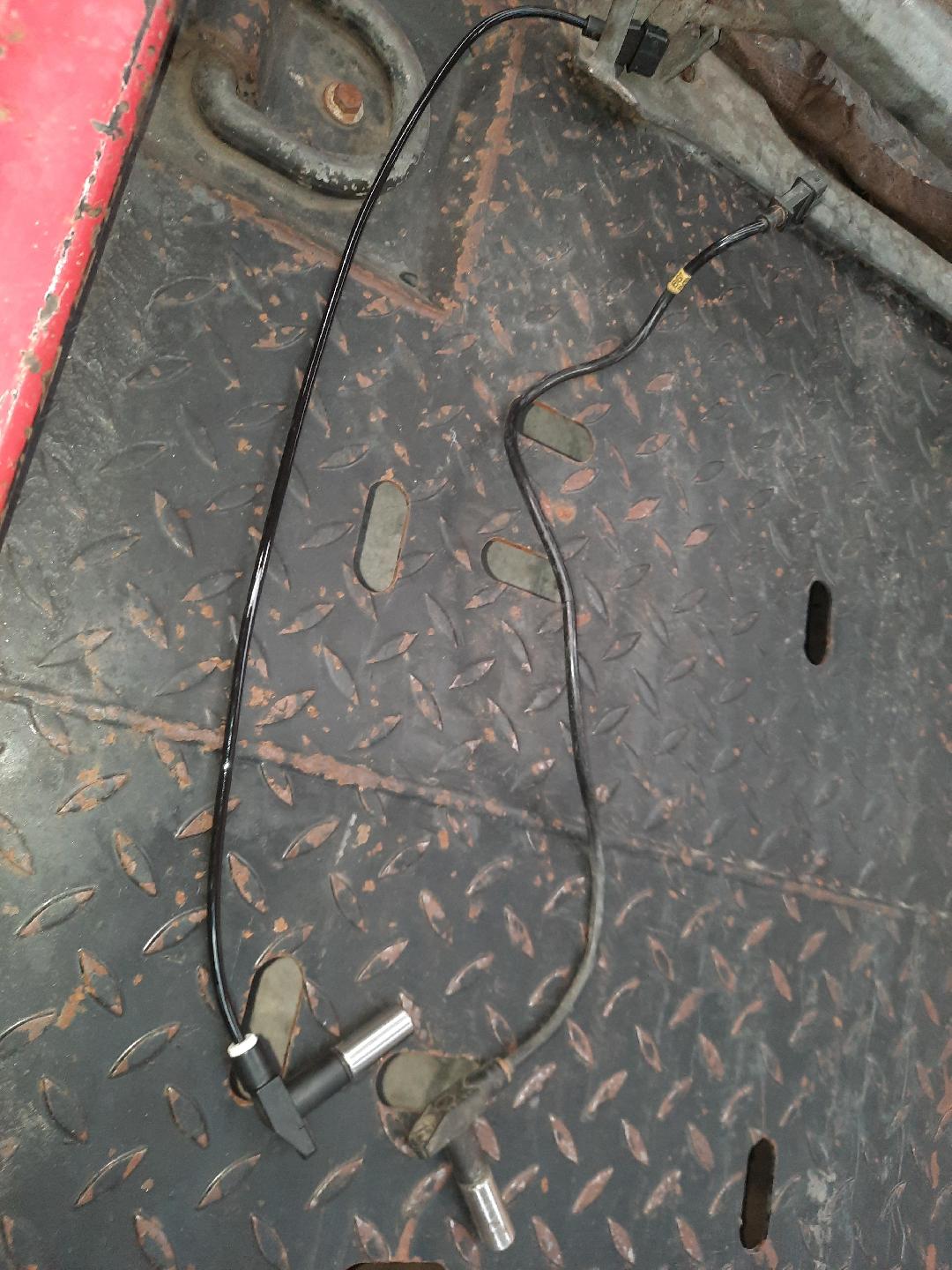

J'ai remplacé le transmetteur de vitesse et le transmetteur de repère de référence (vocabulaire émanant du livre technique).
90€ pièce chez Mécatechnique contre 240€ pièce chez la fleur qui pique.
Je vais tenter de mesurer les transmetteurs pour connaître le défaillant. A suivre. Je sais, j'aurai dû les remplacer chacun leur tour pour savoir mais dans le feu de l'action ...

Ta bien fait ,en général ils sont du même age donc remplacement des deux .
Moi remplacés lors de la réfection de mon moteur ,il restait plus rien de la protection
