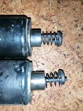

| proporsche | le 13/10/2025 à 19:19 Avant de le commander, retirez le vôtre du démarreur. Il existe deux types de solénoïdes. L'un mesure 14,60 mm et l'autre 11,60 mm de profondeur.Et oui, j'ai acheté le mien chez Simon, mais le manche était trop court, alors j'en ai acheté un autre chez rosepassion, plus cher... ![]() Message édité le 13/10/2025 Message édité le 13/10/2025 |
