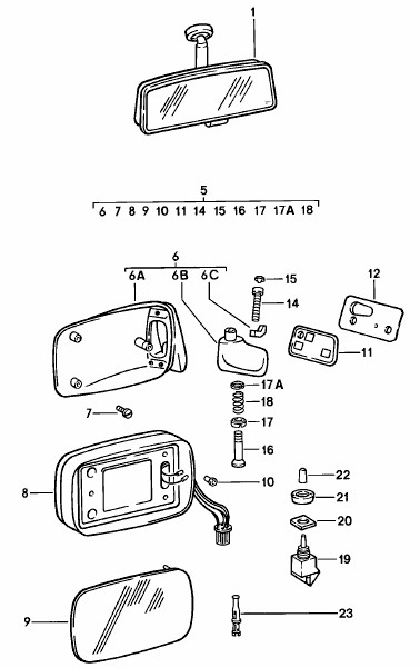

peut-être s'agit-il de la vis qui maintien le pied de rétroviseur sur la portière?, si c'est celle-ci c'est une vis CHC cachée sous une petite pastille en plastique noir située sur le dessus.
Il suffirait alors de revisser en ayant au préalable enlevé la dite pastille, puis une fois la vis CHC revissé...la repositionner.
Il peut s’agir également du pied rotatif qui a trop de jeux, là c'est plus complexe car il faut déposer l'ensemble rétroviseur /pied, déposer la glace, le support de glace motorisé, faire sortir les broches de la prise ronde pour pouvoir sortir l'ensemble et enfin pouvoir resserrer l'écrou borgne (Pièce N°16)

Dixit JOJOLABRICOLpeut-être s'agit-il de la vis qui maintien le pied de rétroviseur sur la portière?, si c'est celle-ci c'est une vis CHC cachée sous une petite pastille en plastique noir située sur le dessus.

Bonjour effectivement je pense que c'est la vis 16 qui est desserer en levant le rétro vers le haut je vois un filtrage et le câblage ,donc si je comprend bien la partie 6a a un filetage à l'intérieur ou un écrou qui le maintient ?donc si c'est ça je dois tout déposer panneau et vitre latérale ?merci de votre aide

Non pas besoin de déposer la vitre ni le panneau de la portière. Tu enlèves la pastille noire (15) qui protège la vis 14, tu desserres la vis 14 mais sans aller trop loin, sinon tu vas perdre l'écrou-crochet 6C. Il doit rester sur la vis, mais suffisamment desserré pour que tu puisses enlever tout l'ensemble 6. A partir de là tu tires sur les fils jusqu'à atteindre le connecteur blanc rond. Il faut alors arriver à ôter proprement les broches du connecteur afin de pouvoir sortir les fils.

Dixit wazzNon pas besoin de déposer la vitre ni le panneau de la portière. Tu enlèves la pastille noire (15) qui protège la vis 14, tu desserres la vis 14 mais sans aller trop loin, sinon tu vas perdre l'écrou-crochet 6C. Il doit rester sur la vis, mais suffisamment desserré pour que tu puisses enlever tout l'ensemble 6. A partir de là tu tires sur les fils jusqu'à atteindre le connecteur blanc rond. Il faut alors arriver à ôter proprement les broches du connecteur afin de pouvoir sortir les fils.
