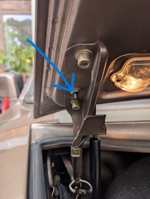

le 19/10/2025 à 09:29
Sur ma 3.2 de 85, le switch est fixé à l'arrière gauche sur le capot lorsque tu es face à lui.
le 19/10/2025 à 09:33
Qui a une photo SVP
le 19/10/2025 à 10:43
Là
