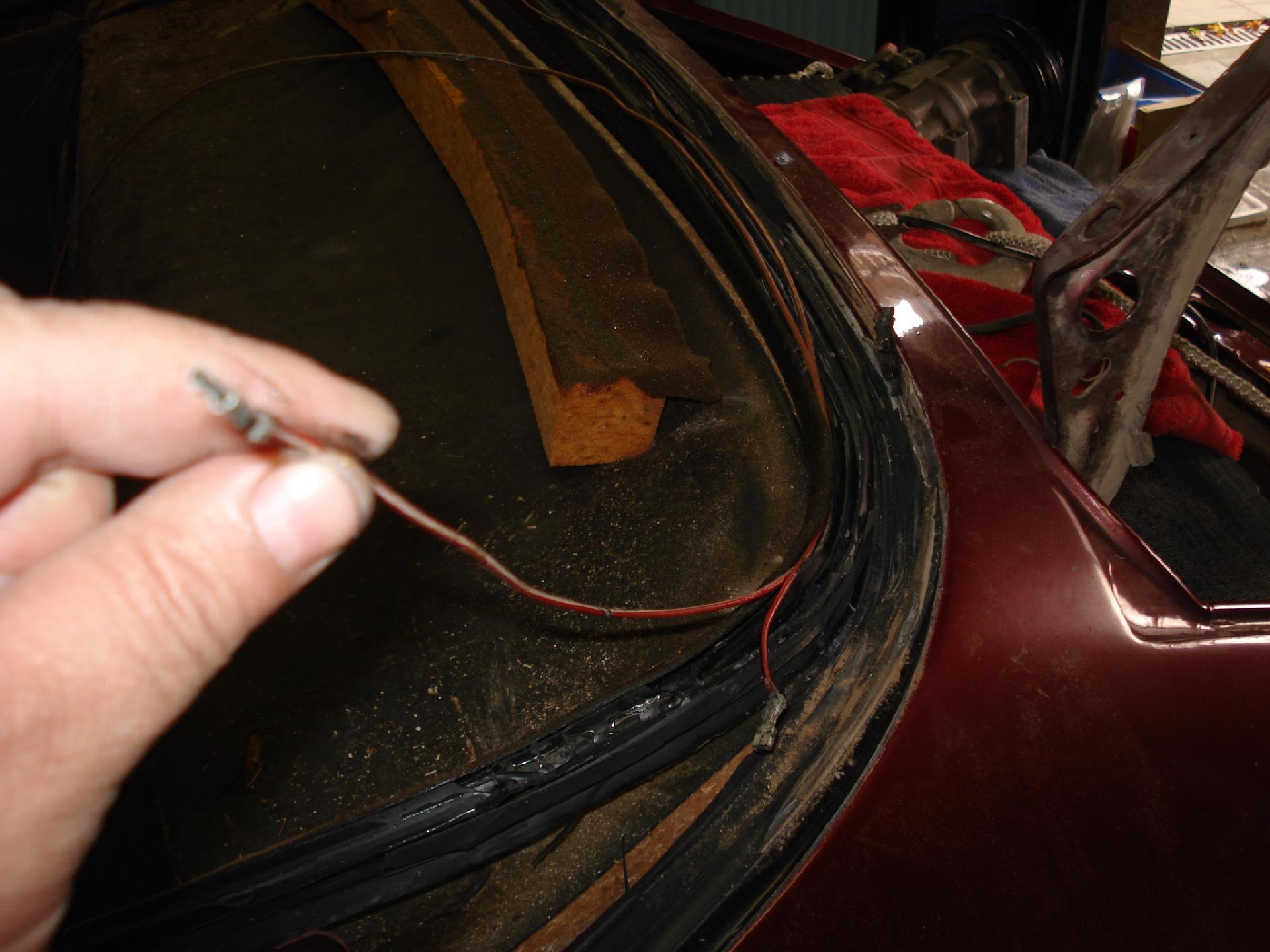

| domitarga3 | le 17/10/2025 à 14:07 Bonjour, Je suis en train de remonté une targa de 1984. Les 4 fils de desembuage de la lunette n'étaient pas branché et enroulé sous la plage arriere. J'ai compris pour les branchements deux + et deux - avec plusieurs parties. Par contre je ne vois pas comment faire passer les fils sans qu'ont les vois passer par dessus du joint. Pouvez vous m'expliquer comment je passe les fils au niveau du joint sans les voir . Une photo serait bien venue. Merci |
| Minerva | le 17/10/2025 à 18:14 bonjour Domi targa3 en fait la petite prise noire s'ouvre en deux et de fait tu peux les passer un à un et reconstituer la prise ensuite. |
| domitarga3 | le 17/10/2025 à 18:51 Ok, j'ai les 4 fils qui ressortent sous la baie a l'arrière de la plage arrière. Comment fait on courir les fils dans le joint sans qu'ils ressortent pour les brancher. Faut il faire des trous dans le joint ? Si oui, ou?Le joint est neuf. |
| Minerva | le 18/10/2025 à 10:55 bonjour, je peux t'envoyer des photos par MP |
| domitarga3 | le 18/10/2025 à 13:27 Bonjour Minerva, je veux bien des photos pour comprendre comment cour les fils pour atteindre les fiches sur la lunette ar. Merci |
| Minerva | le 19/10/2025 à 19:16 j'ai pas mal de photos, mais pour ne pas engorger le site, donne moi un mail que je te les envoie directement, passe par MP |
| domitarga3 | le 25/10/2025 à 18:32 Minerva, je t'ai envoyé un MP.Merci |

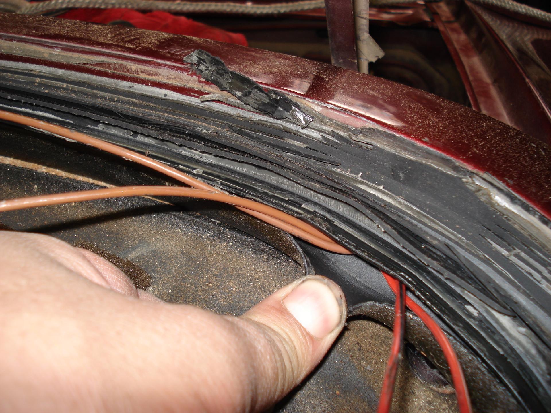

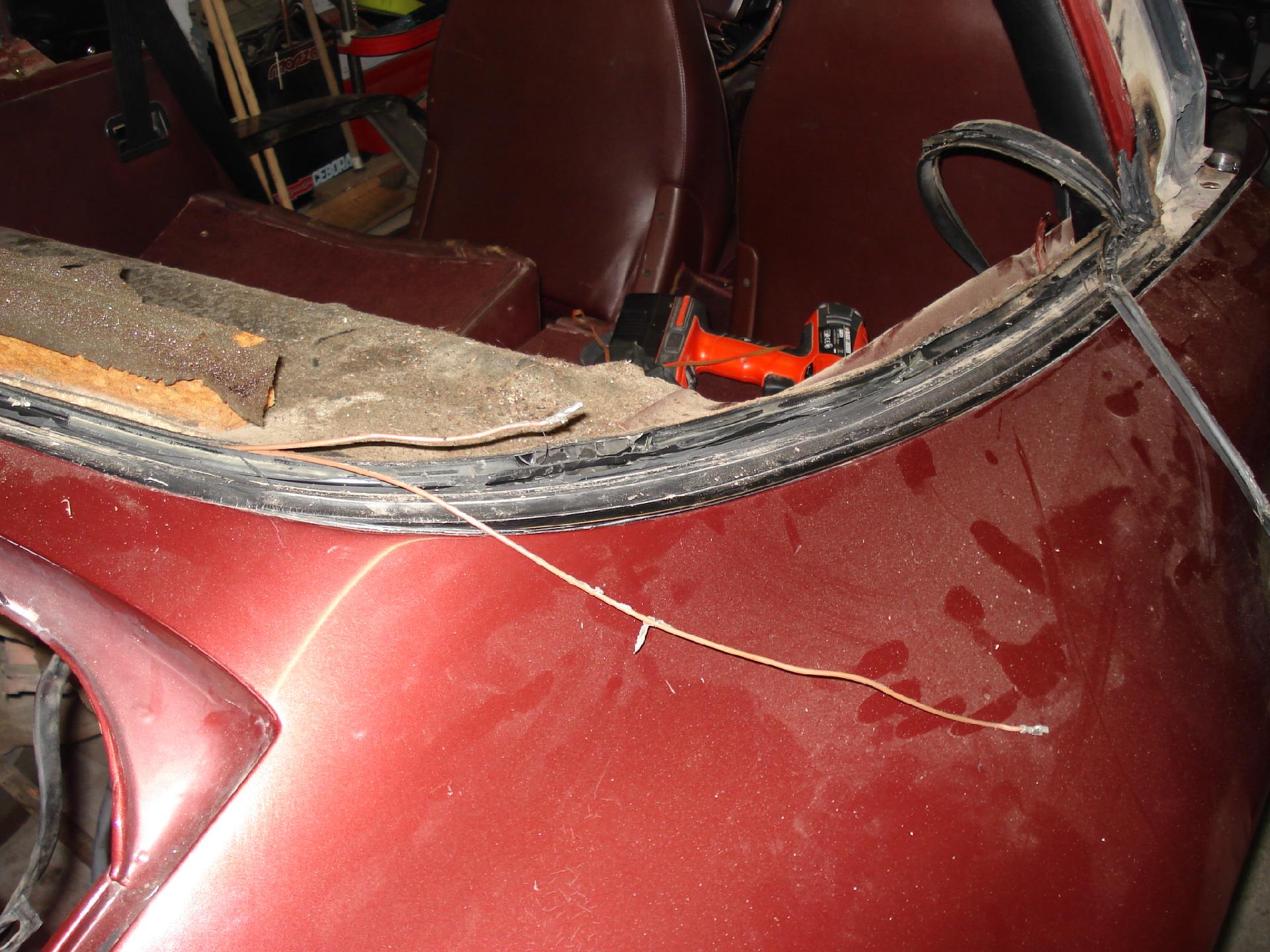

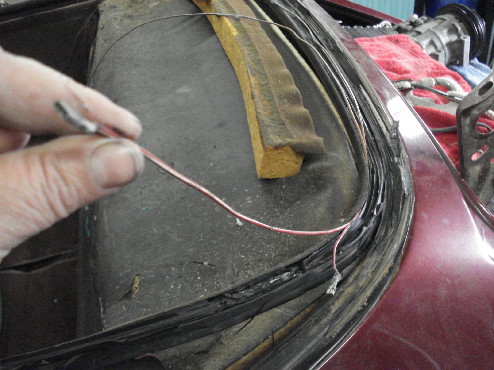

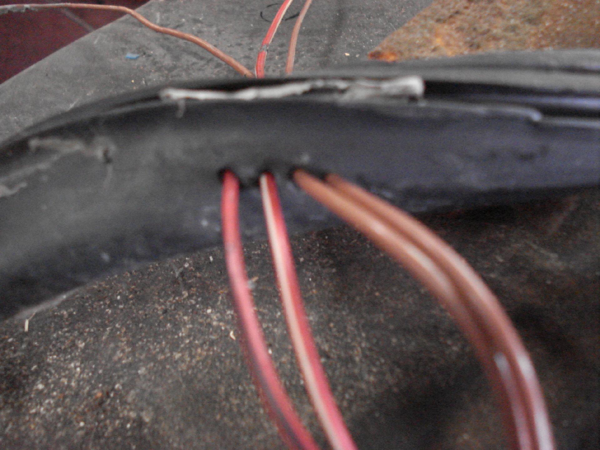

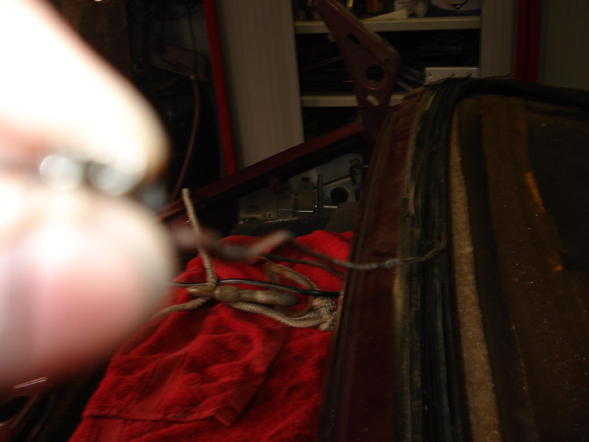

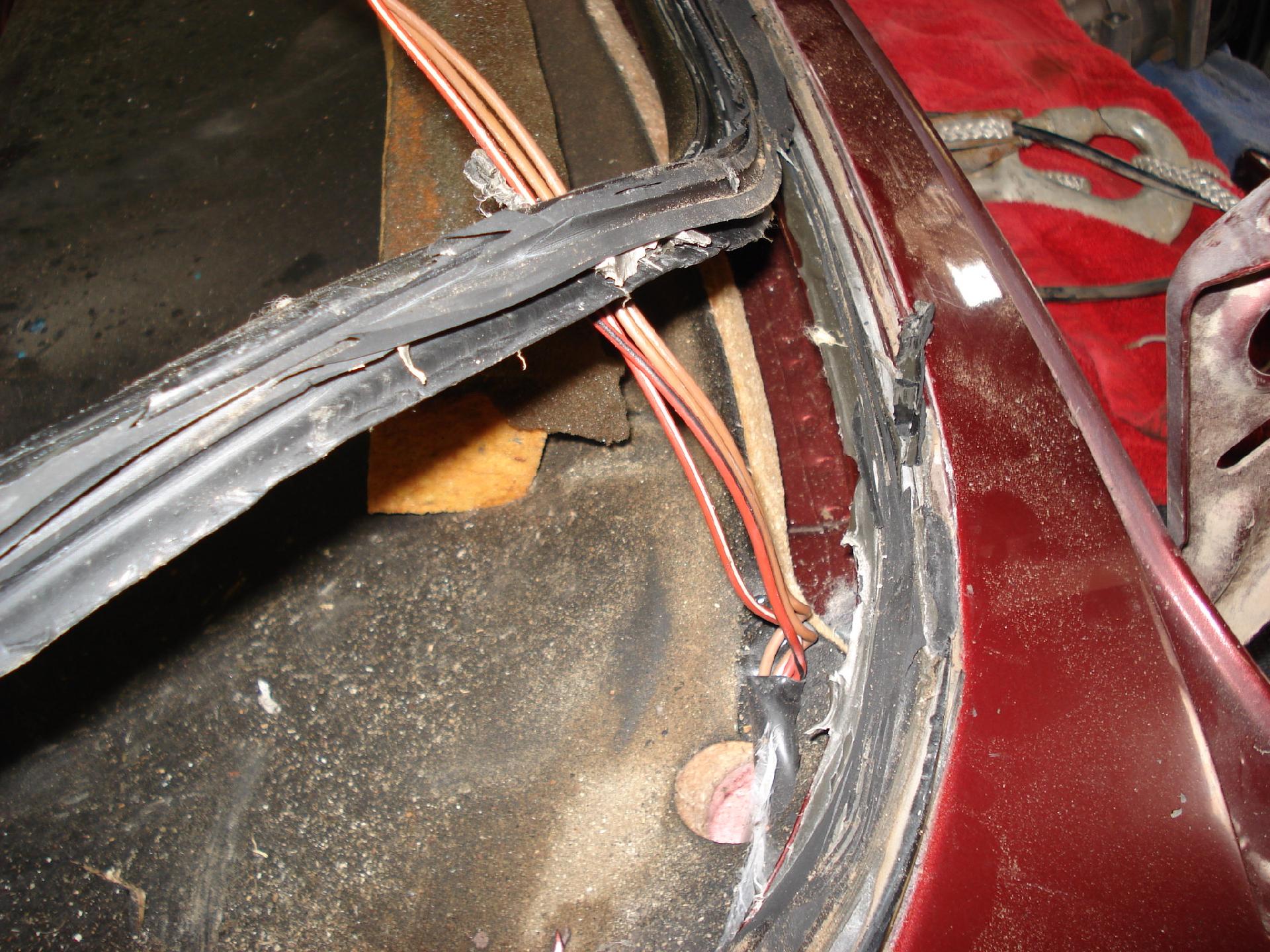

| Fantomas911 | le 05/01/2026 à 16:09 ![]() ![]() ![]() ![]() ![]() ![]() ![]() |
