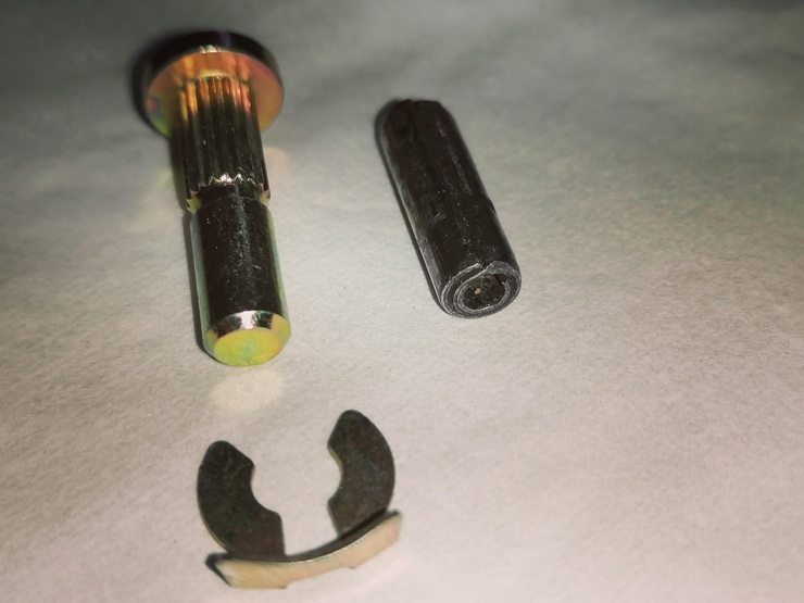

Sur ma 911 de 1977 les arrêts de porte sont d'origine. Un craquement important à l'ouverture comme à la fermeture sur les 2 portes. Sont t'ils mort donc à changer ? ou il y a une solution pour supprimer ce gros craquement. Lorsque je les ait démonté pas de bruit , graissés et remontés idem. j'ai une vidéo mais je ne peux la mettre sur le site

Ils sont morts .; je viens de changer ceux de ma belle de 89 qui étaient totalement HS . Simple à faire , le plus chi..t est le démontage des garnitures de portières . Bien vérifier lors de la commande que les 2 vis et la goupille sont bien compris avec l'arrêt de porte .

Quelle goupille faut-il pour le maintenir en place ? Une photo serait utile. J'espère que vous n'avez pas de boulon ? Il faut une goupille à ressort hélicoïdal.

Publier une photo vaut mieux que mille mots. Il n'y a pas de caoutchouc sur les butoirs de porte, sauf si vous avez un modèle de 1970 Le bruit est présent dans 90 % des cas à cause du montage sur la carrosserie et non sur le haut de la porte lui-même.

Merci pour toutes ces réponses. Sur la mienne il y a bien un caoutchouc qui est effectivement très très dur. je vais donc en commander 2 sur rose passion (l'ensemble complet avec boulons et goupille). il faut que je recommence.

Comme je le soupçonnais, vous avez un boulon et un écrou sur votre butoir de porte.

Dans tous les cas, il ne devrait pas y avoir de vis ou de boulon, car cela rend le fonctionnement du butoir de porte plus difficile et réduit sa durée de vie. Il ne devrait y avoir qu'une goupille à ressort.

Voila

Il n'y a rien qui cloche avec votre butoir de porte. C'est l'original et le caoutchouc est toujours en place. Votre problème venait du montage avec un boulon et un écrou, qui étaient desserrés et faisaient du bruit. Si vous achetez le nouveau modèle, il sera très rigide et vous risquez de ne pas l'aimer. Je garderais ce butoir de porte et j'utiliserais la goupille à ressort appropriée, cela le rendrait plus silencieux.

Ce type de goupille d'arrêt de porte ne doit être utilisé que... Je préfère l'ancien modèle, car le support (qui fait partie de la carrosserie) de certaines 911 est usé et le nouveau modèle serait trop lâche.

merci pour ces infos. Les boulons sur les arrêts de porte sont fixes voire soudés. j'ai mis de écrous nylstop et bien serré. Peut être ce bruit viens de la goupille. je vais regarder sur l'autre porte qui n'est pas démonté

je pense qu'on ne parle pas de ceux qui fixent l'arret a la porte ,mais de la liaison du bras (tirand ) au pied de porte (caisse ) ... c'est la qu'il faut une goupille fendue (mécanindus )
