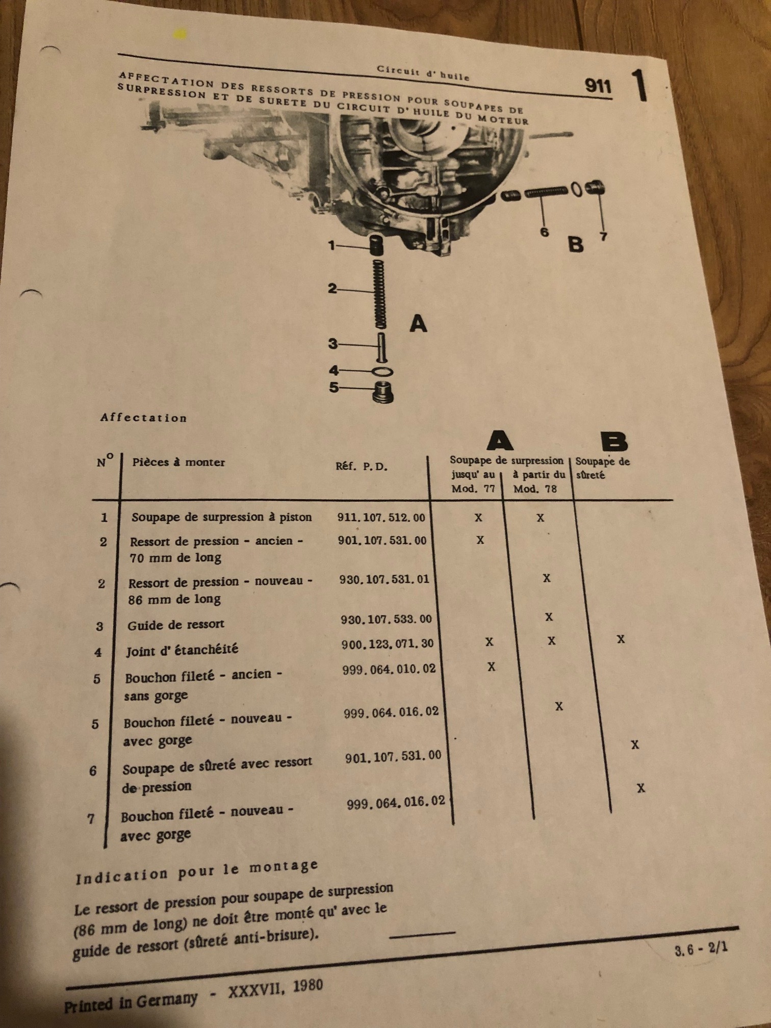

bonjour à tous, découvert ce jour que ma soupape de surpression ne comportait pas de piston symbolisé 1 sur le schéma !!
ma targa est une américaine de 1978. lors de mes premiers essais de démarrage sur un banc d'essai externe à la voiture, l'huile s'est retrouvée être en très grande quantité dans le carter bas moteur, au lieu de la bâche à huile. ceci entrainant un excès de fumée à l'échappement, une surpression occasionnant une fuite du spi avec la boite (alors qu'il est neuf) et une non accélération.
le phénomène semble assez logique étant donné la non présence du piston.
Ce que je crois comprendre à la lecture d'un schéma : celle-ci privilégierait la pression de lubrification en limitant le flux d'huile en sortie de radiateur. ai je raison ?
de plus qu'en est il de la soupape de sureté ?
merci de votre aide

Le tube d'espacement a été introduit en 1977 lorsque les ressorts ont été allongés. Il permet d'éviter que le ressort ne se plie. Cela n'a absolument rien à voir avec le circuit d'huile. Vérifiez également le type de bouchons présents ; il en existe deux.

je vais commander chez la rose un nouveau ressort, un guide et un bouchon fileté nouveau modèle puisque nécessaire. mais j'aurais aimé connaitre l'utilité de chacun et si ma version évoquée plus haut est juste ou non

Le rôle de la soupape de sécurité est de se prémunir contre le blocage éventuel de la soupape de régulation de pression. De plus, si vous installez de nouveaux ressorts, utilisez des bouchons à tête hexagonale. Il est fortement déconseillé d'utiliser des ressorts neufs avec d'anciens bouchons, car cela entraînerait une baisse de la pression d'huile.

J'aurais un chapitre sur mon blog car j'ai eu des soucis avec la soupape de surpression ...impossible , enfin beaucoup de difficulté d'extraire le piston ...concernant ces soupapes ... La soupape de sécurité ( celle qui a un ressort court ) est la soupape qui sert à réguler la pression d'huile , c'est à dire que quand la pression atteint son seuil , le piston ouvre donc régule . La soupape de surpression , celle qui a un long ressort et un tube guide , c'est une soupape By Pass . Elle règle la pression d'huile pour protéger le moteur lors de démarrage à froid et également lorsqu'il y a besoin d'un débit plus important d'huile . Elle sert aussi à maintenir la pression en cas de filtre bouché , c'est à dire quand la pression est élevée , elle s'ouvre et permet de contourner le filtre . Remarque , il est tout à fait normal d'avoir près de 4 bars de pression à froid et une pression basse à chaud , par contre une pression trop basse signifie aussi que le ressort est fatigué .

Dixit Hug 911J'aurais un chapitre sur mon blog car j'ai eu des soucis avec la soupape de surpression ...impossible , enfin beaucoup de difficulté d'extraire le piston ...concernant ces soupapes ... La soupape de sécurité ( celle qui a un ressort court ) est la soupape qui sert à réguler la pression d'huile , c'est à dire que quand la pression atteint son seuil , le piston ouvre donc régule . La soupape de surpression , celle qui a un long ressort et un tube guide , c'est une soupape By Pass . Elle règle la pression d'huile pour protéger le moteur lors de démarrage à froid et également lorsqu'il y a besoin d'un débit plus important d'huile . Elle sert aussi à maintenir la pression en cas de filtre bouché , c'est à dire quand la pression est élevée , elle s'ouvre et permet de contourner le filtre . Remarque , il est tout à fait normal d'avoir près de 4 bars de pression à froid et une pression basse à chaud , par contre une pression trop basse signifie aussi que le ressort est fatigué .
le filtre est sur le retour d huile donc rien a voir avec les soupapes !! il y a une soupape dans le filtre en cas de colmatage .

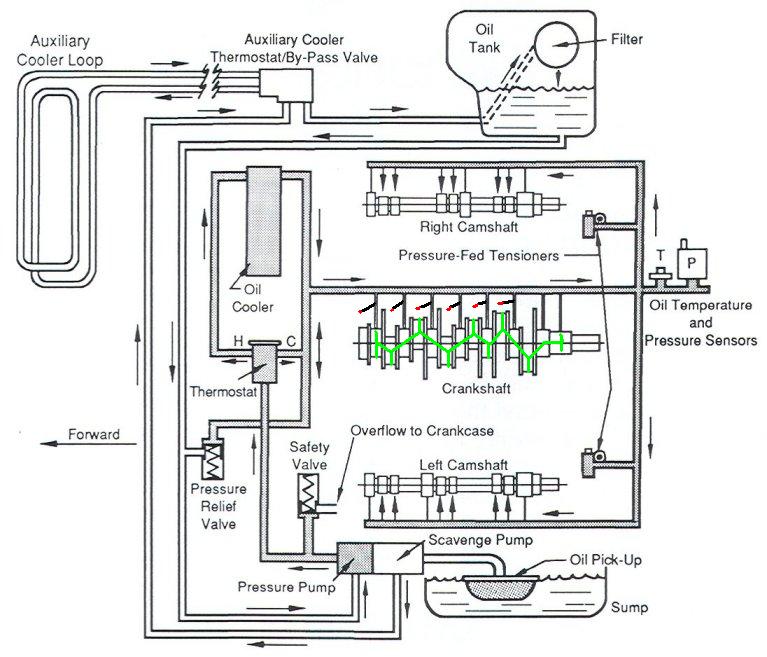

la soupape de sécurités long ressort est en sortie de pompe si elle s ouvre l huile repart dans le carter elle est tarée a 8 bar et sert a protéger le circuit
la soupape de régulation limite la pression a 6bar quand elle s ouvre l huile retourne dans la conduite d arrivée d huile et pas dans le carter . elle sert a limiter la pression dans le radiateur du moteur a froid quand l huile est trop épaisse .

Oui c'est ça, on voit les deux soupapes illustrées sur ce schéma.

Tout à fait raison , désolé et merci pour la correction , j'aurais du me relire ...sorry ...ressort court c'est la régulation et le long avec guide c'est pour retour carter ...

Je viens de lire tes titres de blogs Hug911 ; et c'est édifiant de voir que ta soupape été coincée par un mauvais montage de bouchon et que pour moi elle avait disparue (on se demande comment c'est possible) ! Décidément certaines personnes qui s'autorisent à toucher à des pièces aussi essentielles sont loin de savoir ce qu'elles font ! merci à Wazz pour le schéma et bien sur à Marc qui sait vraiment de quoi il parle et que je remercie pour ces explications par téléphone. Merci aussi à Philbart qui m'a aiguillé dans mes recherches sur ce surplus d'huile dans les carters. Il va peut être enfin tourner ce moteur
