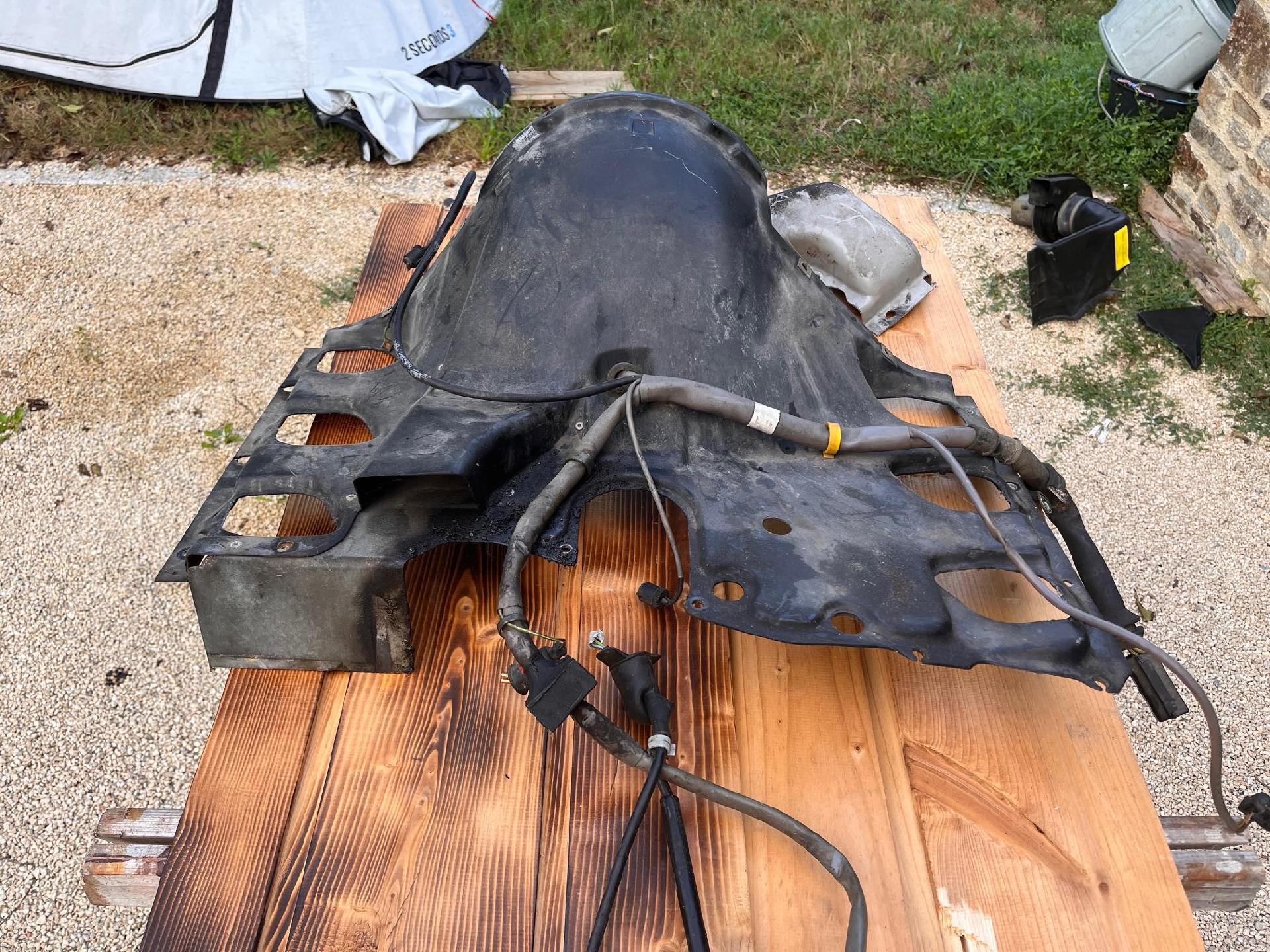

| aymerica | le 24/11/2025 à 16:06 Bonjour,Tant qu'il n'est pas remonté, j'aimerai "rénover" mon cache moteur. J'ai cherché ici et je n'ai pas vu de sujet mais j'ai du mal à croire que personne ne s'y soit essayé! J'ai lu sur un Forum outre atlantique que c'était teinté dans la masse et non peint mais pas d'indice sur une façon de le rendre beau comme au premier jour. Qq'1 s'y est essayé? une recette de grand mere pour lui redonner son éclat? Merci en tt cas |

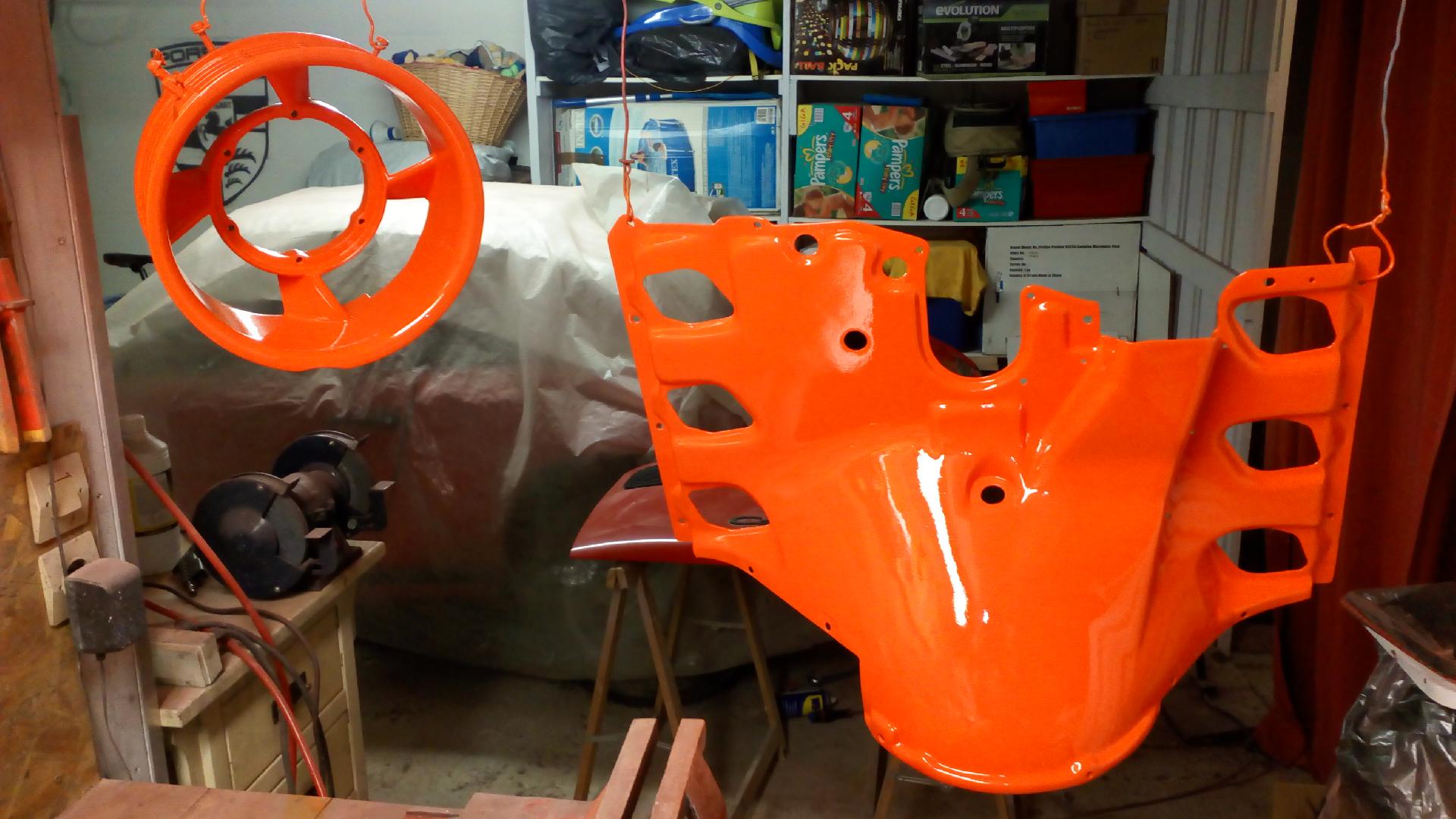

| loustic | le 24/11/2025 à 20:33 Sinon apprêt epoxy et peinture PU brillant direct. ![]() |

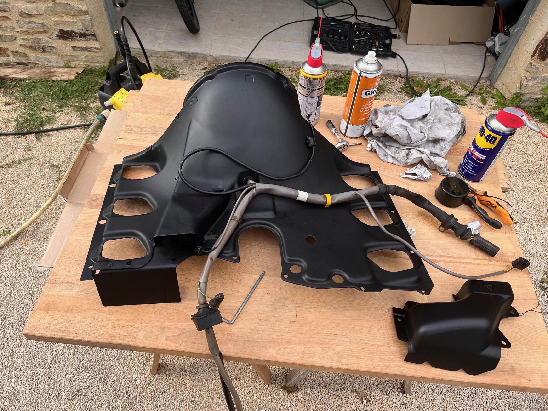

| Pit-44 | le 24/11/2025 à 20:51 J avais fait le mien en le nettoyant avec un dégraissant et en mettant un après spéciale plastique et une peinture pour plastique chez CROP ![]() ![]() Peinture noire brillante - High Gloss Black de MoTip - aérosol 500mlSKU: M0400 Peinture aérosol Noir 1K SprayMax – RAL9005SKU: 680103 Apprêt pour plastique 1K - aérosol SprayMaxSKU: 680009111 Poignée pistolet aérosol Spray-GripSKU: 7030721 Dégraissant à base d'eau - aérosol SprayMaxSKU: 680094 Message édité le 24/11/2025 |
