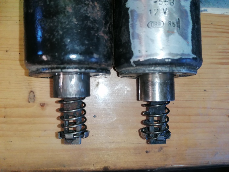

| proporsche | le 06/12/2025 à 22:08 Assurez-vous simplement de commander le bon solénoïde auprès de Simon. Il en existe deux types. Démontez votre démarreur et retirez le solénoïde pour vérifier celui dont vous avez besoin. J'ai fait cette erreur… après avoir finalement reçu le bon solénoïde de Simon.![]() |
| Takata | le 06/12/2025 à 23:44 Merci pour vos retours !Ok, démontage et nettoyage pour commencer, je croise les doigts. Proporsche , merci aussi pour tes précisions, mais j’ avoue ne pas voir la différence entre les deux solénoïdes en photo 😅 |
| proporsche | le 06/12/2025 à 23:55 La différence réside dans la taille de l'arbre… celui de gauche est plus large. |
