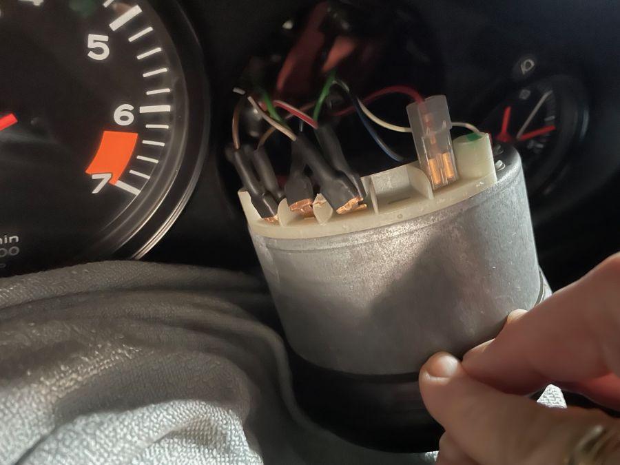

Bonjour à tous,
J'ai l'occasion d'acquérir un compteur Européen pour remplacer mon compteur doté des deux graduations Europe et US.
En effet, j'ai des difficultés à voir la numérotation Européenne la nuit. Chiffres plus petits et éclairage faible malgré le changement des ampoules d'origine par des leds.
Bien que le branchement semble identique, lorsque je mets le contact (sans démarrer le moteur) l'aiguille tape à droite toute (260 km/hr).
Le compteur est -il défaillant ? Est-il inadaptable ? Peut on y faire quelque chose ?

aiguille qui tape au max à la mise sous tension = circuit HS suite à branchement à l'envers... une seule petite seconde suffit je le répète tout le temps.
Selon l'année du compteur ça coute pas cher si c'est un micro UAF2115, ca coute nettement plus cher si c'est un SAY115X... mais ça se répare très bien dans les 2 cas quand on a les pièces.

Dixit Gedeon25aiguille qui tape au max à la mise sous tension = circuit HS suite à branchement à l'envers... une seule petite seconde suffit je le répète tout le temps.
Merci bonne nuit.
Si c'est un compteur de Carrera il devrait être à base d'UAF2115, car il doit pouvoir ressortir l'info de vitesse pour la fournir aux équipements qui en ont besoin, comme le contrôleur de capote (pour les cabrios) et le relais de chauffage, ou encore le cruise.

Je comprends maintenant les raisons pour lesquelles j'ai plus de fils que standard (2 fils à priori). J'ai également un cruise
le 10/12/2025 à 18:10
Sur la tienne de 85, le cruise utilise directement les impulsions du capteur de vitesse sur la boîte. Et oui ça explique pourquoi tu as plus de fils.

Salut Karim, les branchements au dos de mon compteur (89) avec les couleurs, si ça peut t'apporter qqchose ... J'ai aussi le cruise ..
le 10/12/2025 à 19:18
Pas le même câblage, car à partir de 88, le cruise utilise le signal de la borne A, alors que celui de Karim (modèle 85) utilise encore celui du capteur sur la boîte de vitesses.

Il me reste un fil brun ligné blanc branché sur le 31b. J'ai retourné les schémas, en vain. Tu as une idée de sa fonction ?

Dixit Fantomas911Il me reste un fil brun ligné blanc branché sur le 31b. J'ai retourné les schémas, en vain. Tu as une idée de sa fonction ?
Merci Yves mais effectivement c'est pas le même câblage.Message édité le 10/12/2025
Malheureusement je n'ai pas compris ce que tu veux dire. Quand tu dis "il te reste" et "branché sur le 31b". S'il est branché, c'est qu'il ne te le reste pas. Quelque chose m'échappe dans cette description...
D'après le schéma, sur le 31b à l'arrière du compteur, il ne devrait y avoir que deux verts (un venant du transmetteur d'impulsions et un autre repartant vers la borne 3 du compte-tours, pour le voyant upshift, puisque tu as un modèle US). Et comme tu as aussi le cruise control, il devrait aussi y avoir un fil noir/brun allant à la borne 11 du contrôleur du cruise. Mais pas de brun/blanc sur le schéma.
le 11/12/2025 à 11:02
il peut y avoir jusqu'à 2 fils sur 31b et jusqu'à 3 fils sur la masse.
Seules les dernières 911 ont le retour du capteur en vert, je n'ai pas l'année exacte mais j'ai très souvent des clients qui ont 3 ou 5 fils marrons.
