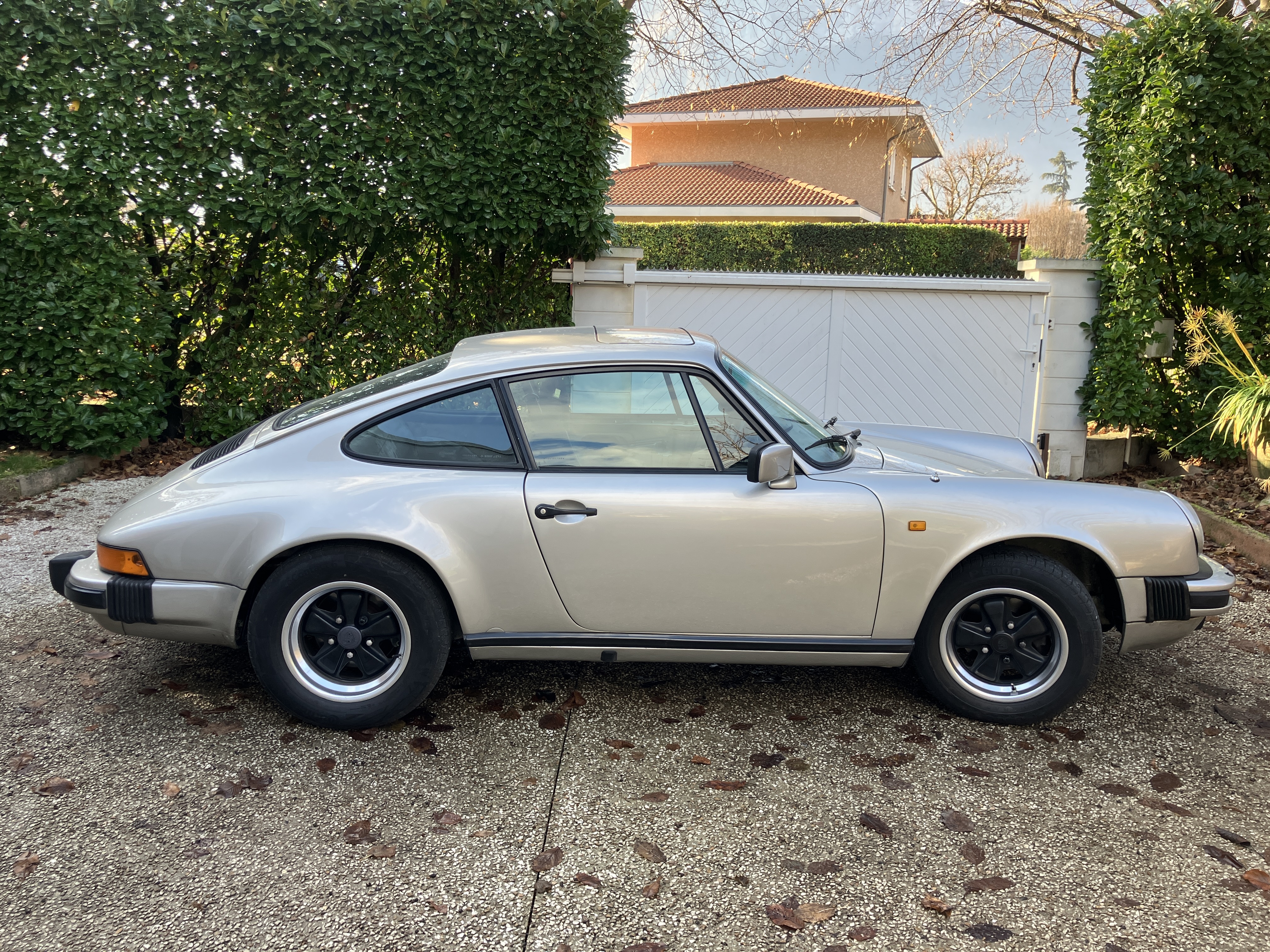

Bonjour, tu aurais pu nous présenter un peu ta nouvelle acquisition .. On aime bien les photos, ici !
le 13/12/2025 à 19:12
Pas de soucis c'est prévu ,juste à faire quelques photos.

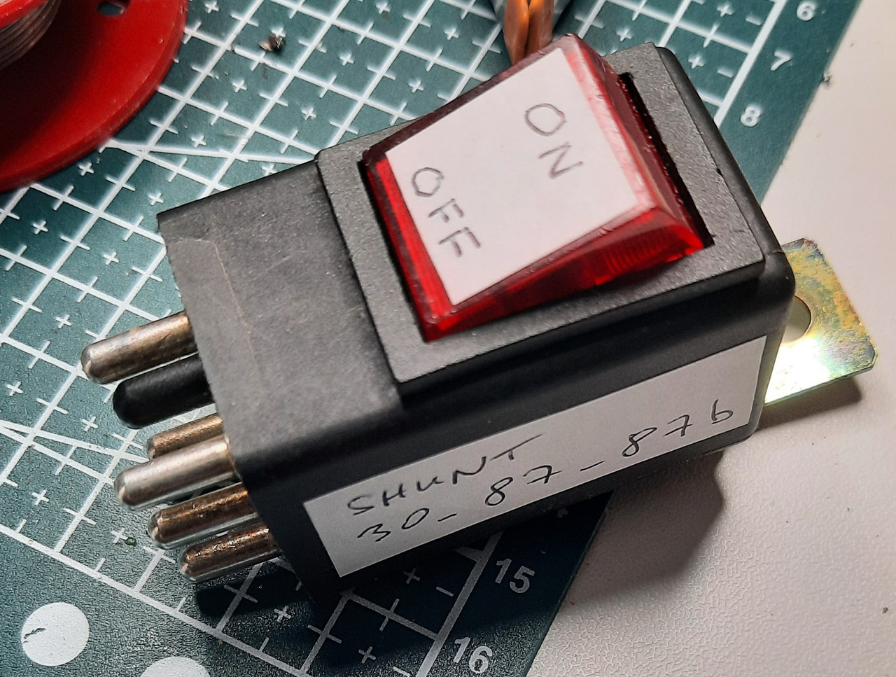

Au bout du compte j'ai fini par me fabriquer ça...

Oui enfin ça reste une solution de secours. A vrai dire je l'ai jamais testée. Ce serait utilisable au quotidien, mais ça nécessiterait de manipuler sous le siège à chaque arrêt et chaque démarrage. Un peu chiant quand même.

Ah ok je pensais que tu avez rajouté un inter sur un relais fonctionnel et qu'en cas de panne il suffisait de de basculer l'inter pour ne pas rester au bord de la route.
le 16/12/2025 à 14:30
Non j'ai tout viré et juste mis l'inter, qui est en fait un double inter capable de passer 15 A. J'ai aussi viré l'ampoule néon de l'inter.
