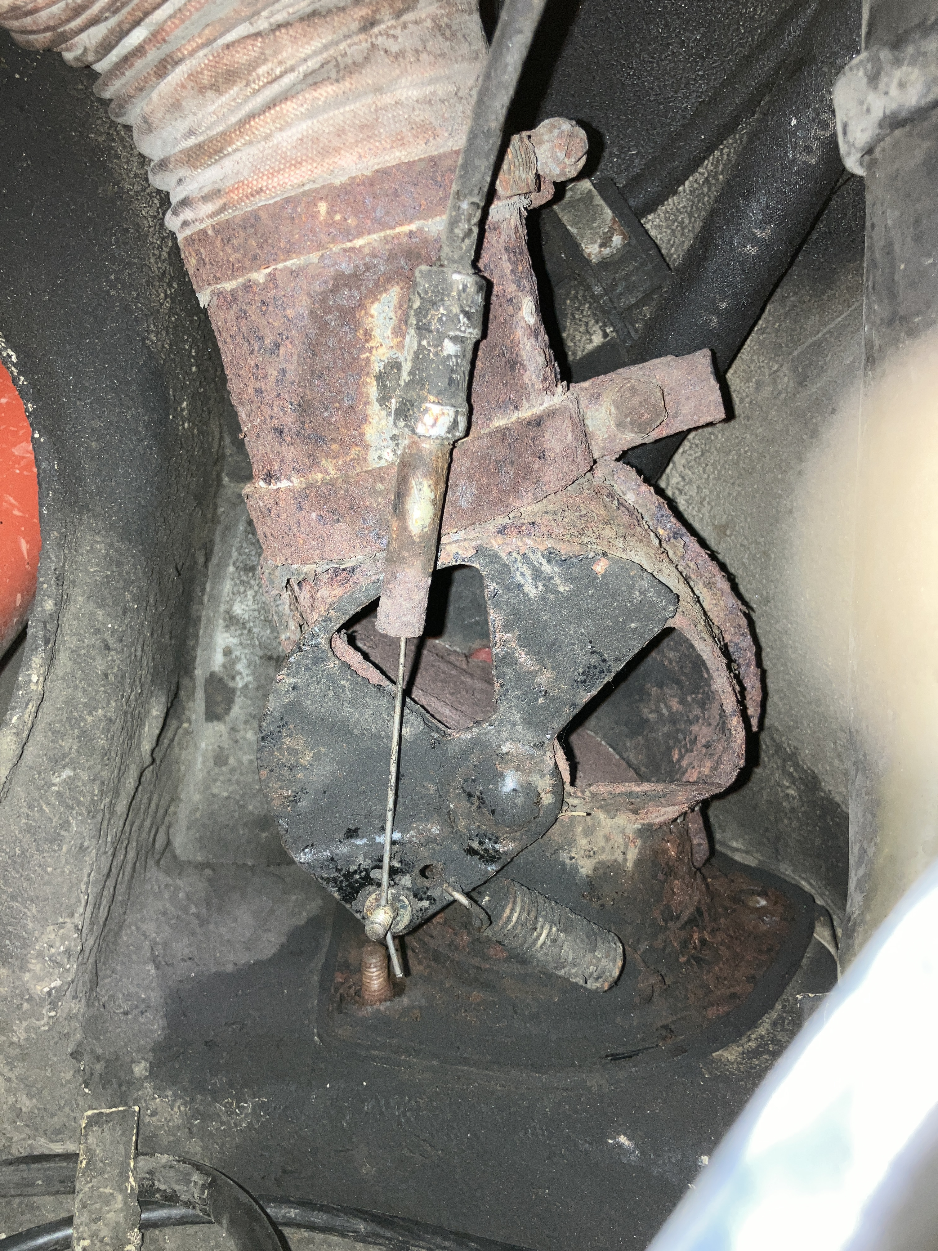

Je risque d'avoir le problème que tu cite car mes câbles sont bloqués ,j'ai démonté les clapets de chauffage et ça bouge pas, je vais devoir démonter le support de boite pour voir ou ça coince

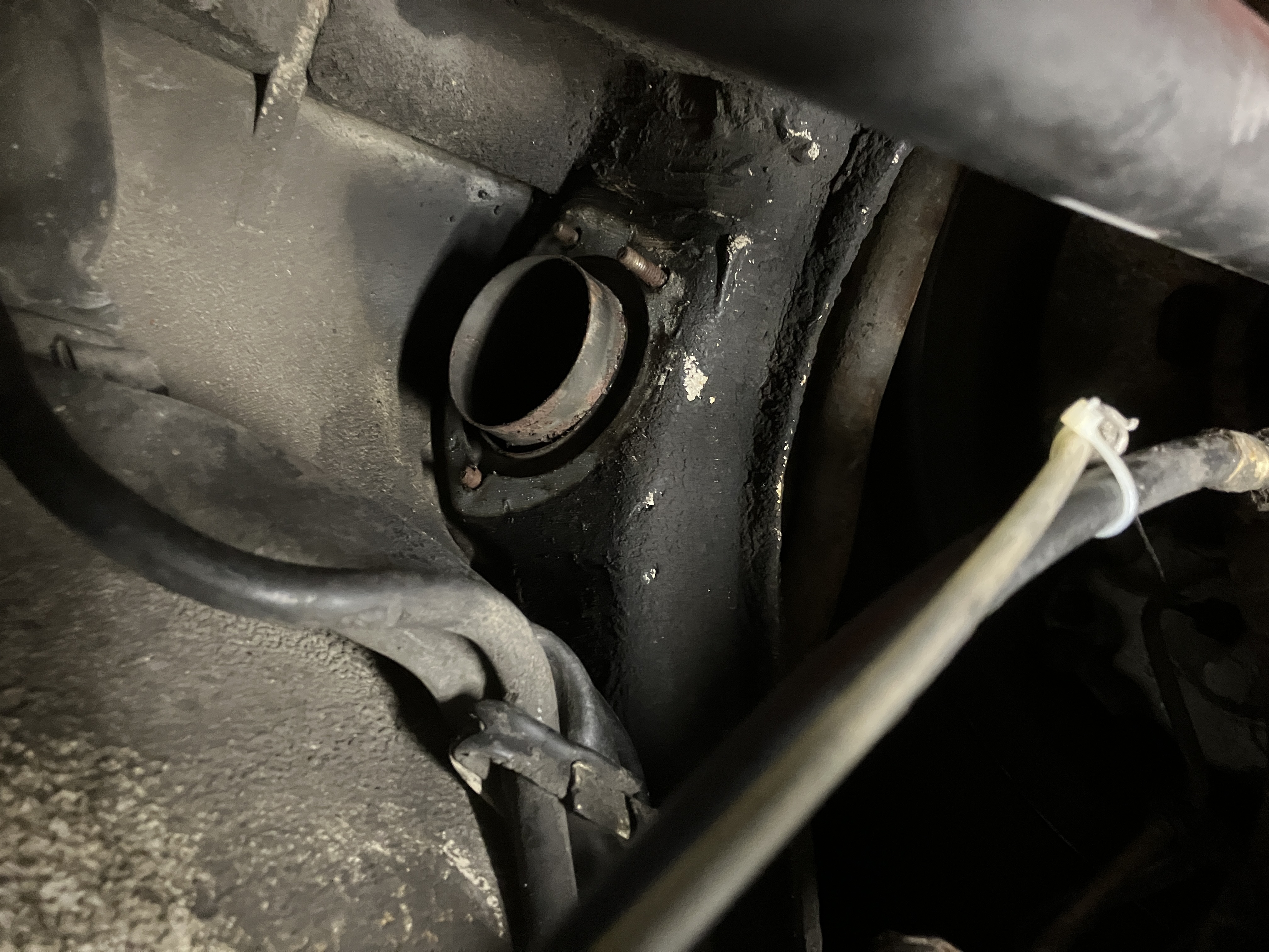

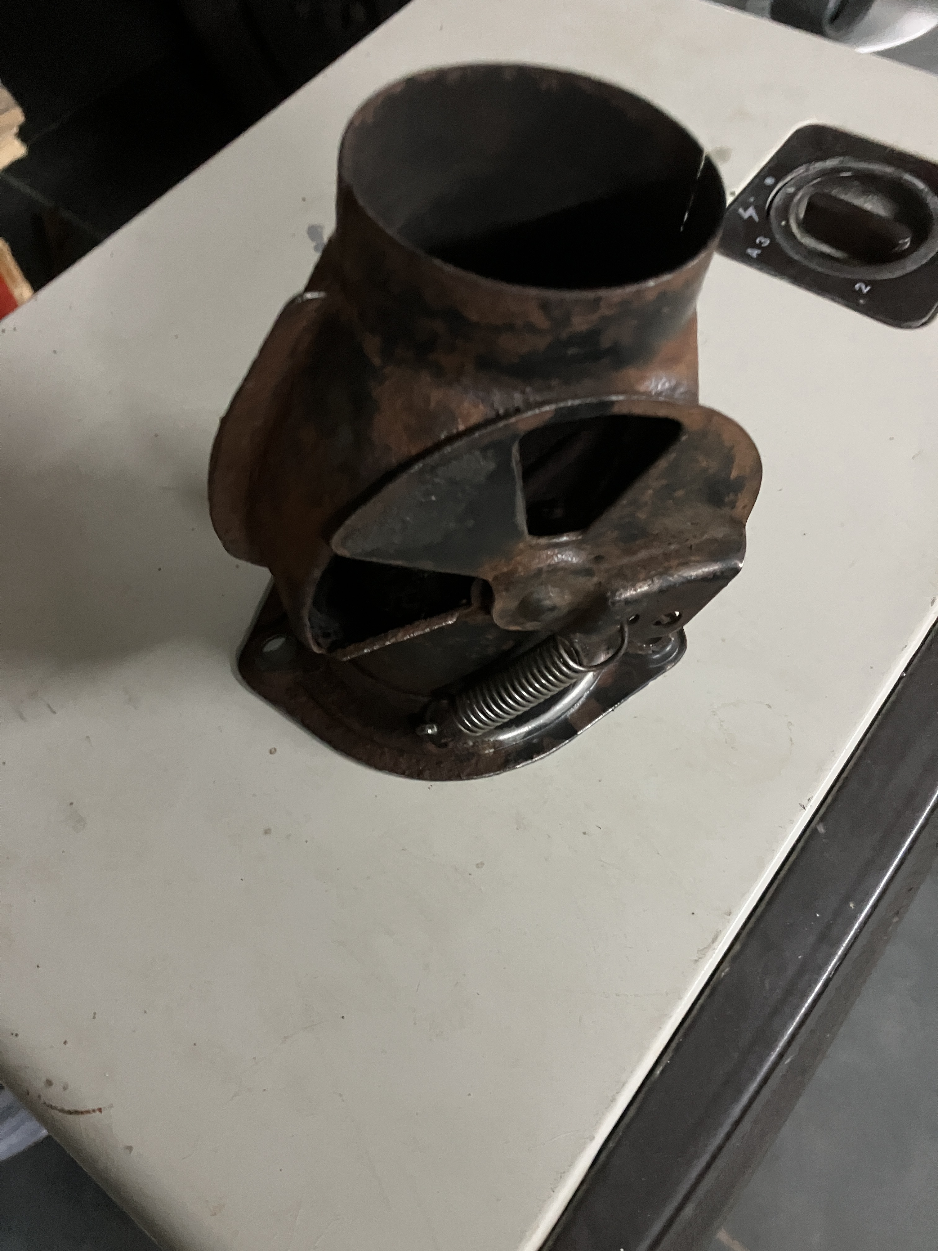

@ MURENA : si tu peux faire un petit reportage photographique sur le démontage des clapets de chauffage (appelés camembers par ici) surtout la partie démontage du clapet où il y a la sonde et ta rénovation des câbles je serai, mais je ne vais pas être seul, très intéressé. Il y a déjà un article concernant la rénovation des clapets mais rien concernant le démontage des clapets de dessous la voiture. Mille mercis !

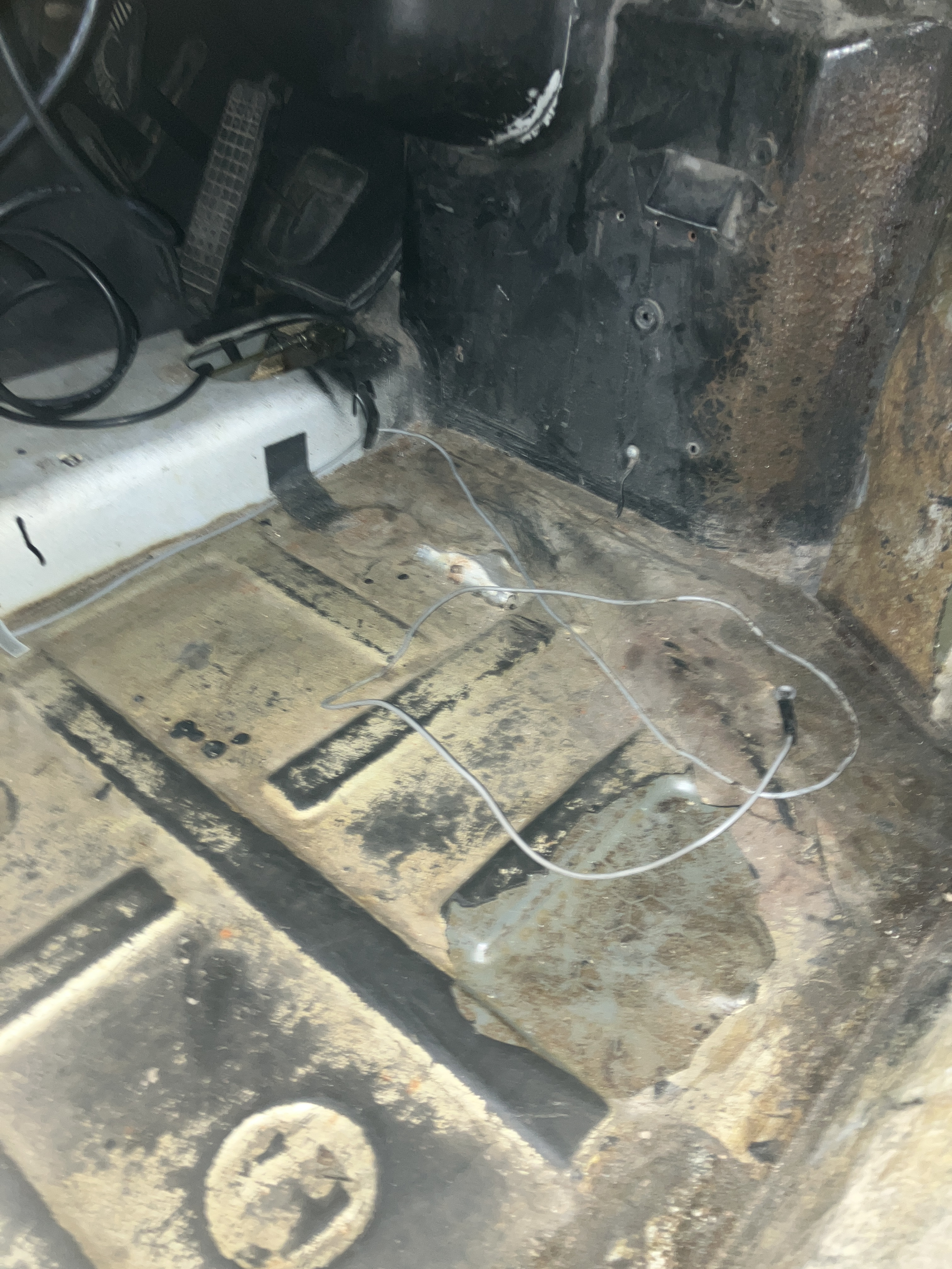

Bonne nouvelle mon bloc de chauffage fonctionne , j'ai remplacé la sonde par un potentiometre de 5k , le moteur de commande des clapets tourne dans les 2 sens et s'arrête bien sur ces fins de course.

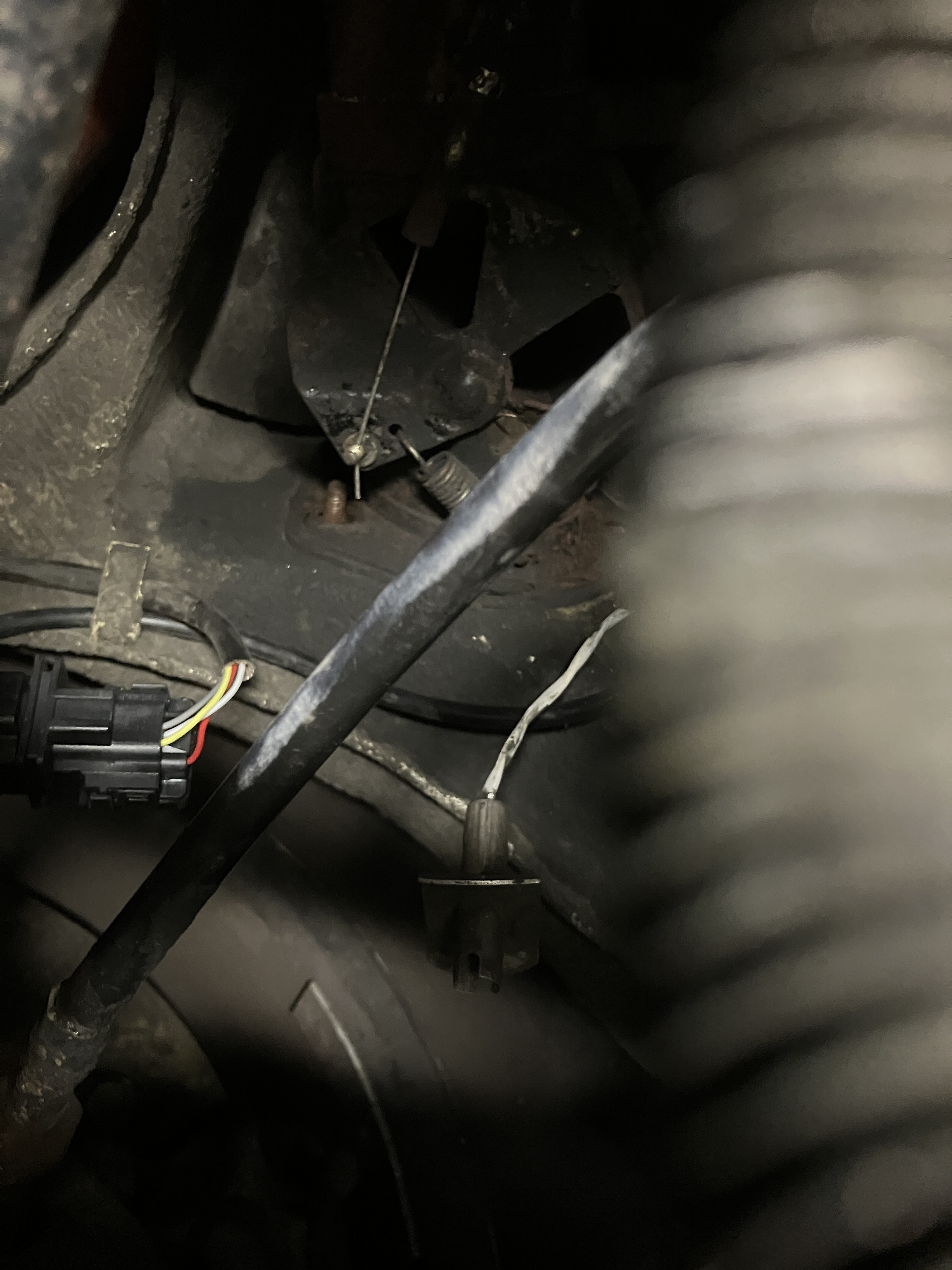

@zebulon : J'ai démonté le camembert droit résultat 2 goujons sur 3 de cassés mais pas à ras ,je vais fabriquer des écrous spéciaux à partir de vis CHC de 8 percée taraudée pour me reprendre sur les bout de filages qui reste.Pour le coté gauche je suis en cours de démontage mais idem 2 goujons cassés le démontage est plus compliqué à cause de l'échangeur qui est plus en avant et du radiateur de boite qui gêne. Ma sonde n'est plus dans son logement elle pend au bout du fil

Tu as raison ce sont bien des tiges filetés soudées , j'ai une fosse dans mon garage.
Je vais commander la sonde, maintenant que je sais que mon bloc de chauffage fonctionne, ton dégrippant m'intéresse car je doit démonter mes échangeurs qui n'ont jamais était démontés et les écrous sont dans le même état que ceux des camemberts. J'avais mis du degrippant pour les camemberts depuis une semaine mais pas suffisant.
