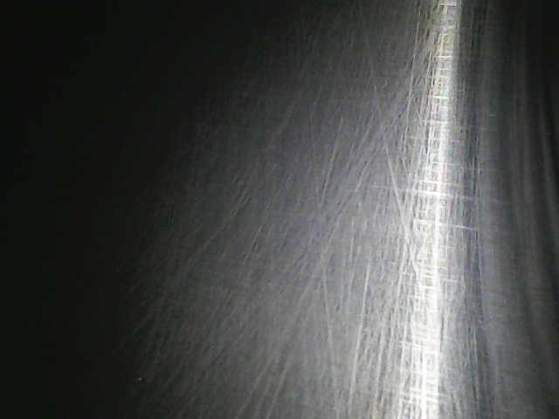

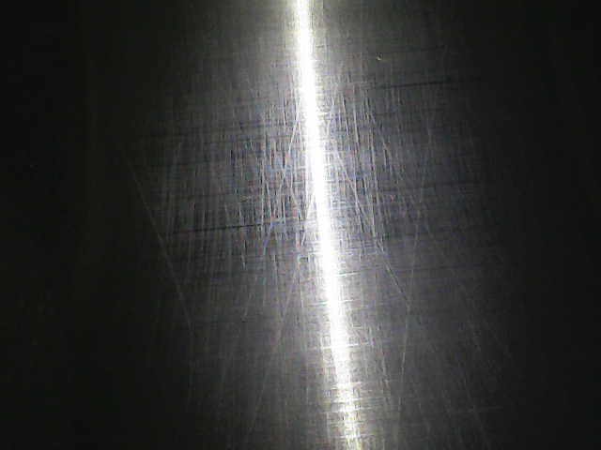

| MURENA | le 28/12/2025 à 11:51 Bonjour à tousApres avoir résolu quelques problèmes électriques sur ma 3.2 de 84, je vais me pencher sur le moteur , la voiture a 236mkm le moteur fonctionne très bien, mais je n'est aucune facture concernant le moteur alors que j'en ai beaucoup concernant le reste de la voiture. Je ne sais donc pas si le moteur a été refait ou pas. J'ai relevé les compressions moteur froid papillon des gazs ouvert en grand :cylindre n°1: 10.4 , n°2 : 11,1 ,n°3 : 10,7 , n° 4 5 6 :10,9 Ci-joint les photos du cylindre N°1 celui qui a le moins de compression, je suis étonné de voir encore des trace de déglaçage après tant de kilomètre Qu'en pensez vous? merci de vos avis ![]() ![]() |

| MURENA | le 04/01/2026 à 08:15 Merci de vos infos , je ne peux malheureusement pas voir l'état de mes coussinets, par contre j'ai pu faire des photos des cylindres et comme je le dis plus haut il a y encore des traces de déglaçage , ,j'ai démonté un certain nombre de moteurs (mais pas de Porsche) précédemment , et aucune de ces traces avec des kilométrages bien plus faibles. Si quelqu'un a un avis sur ce sujet. Merci |
| Pit-44 | le 04/01/2026 à 09:08 J ai refait mon moteur a160 mkm et j avais exactement les mêmes traces dans les cylindres et c était sa première réfection |
