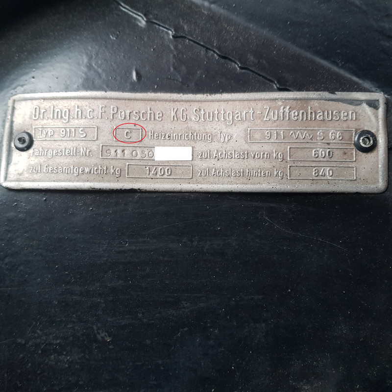

| Wiwy | le 17/01/2026 à 07:19 Bonjour à tous.J'ai un Amis qui à une 911 S de 1970 et m'a demandé ce que veut dire "C" dans la case à côté de 911S sur la "plaque constructeur". (voir photo) J'ai fais des recherche sur le Forum où il y à des "posts" et sur le net, et rien!!! Donc je fais appel à vous connaissances... Une 911 "Custom"?? Je m'excuse, ce n'est pas une "G" Message édité le 17/01/2026 Message édité le 17/01/2026 |

| Philou3.0 | le 17/01/2026 à 13:30 C = 911 1970030 = S |
| Wiwy | le 17/01/2026 à 14:21 Merci Philou3.0, mais tu as trouvé ça comment?Moi où je bossais, A: 1980; B: 1981; C: 1982; Etc... Mais là C: 1970, bizarre, non? |

| Bullitt | le 17/01/2026 à 16:28 Dixit WiwyMerci Philou3.0, mais tu as trouvé ça comment?Si tu continue : 1971 = D 1972 = E 1973 = F C'est pour cela qu'on appelle les "classic" Série F 1974 = G C'est pour cela qu'on appelle les "impact bumpers" ou pare-chocs à soufflet Série G |

| Wiwy | le 17/01/2026 à 19:21 Merci à tous pour les infos.c'est bizarre qu'ils commencent par A en 1968 et pas pas une décennie. Je ne vais pas vous contredire... Vous avez certainement plus de connaissances sur nos belles que moi. |

| stephane85 | le 18/01/2026 à 21:08 donc la G c'est 1974 et ensuite ? 75 H , 76 I , etc etc ? |
| Jakez En ligne | le 18/01/2026 à 23:06 Non : le millésime 1981 inaugure la nouvelle numérotation VIN (à 17 caractères). |
| Bullitt | le 19/01/2026 à 08:33 Dixit stephane85donc la G c'est 1974 et ensuite ? 75 H , 76 I , etc etc ?Oui. Chaque millésime est identifié par une lettre dans la nomenclature et par un chiffre correspondant à l'année en quatrième position du numéro de série. En 1980 avec l'adoption du VIN à 17 caractères, Porsche est reparti à la lettre A. Cette lettre correspondant au millésime figure en dixième position du numéro de série. |
