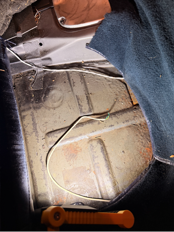

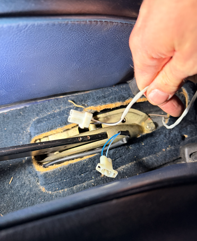

je suis en train d’essayer de réparer le chauffage. Après avoir suivi de nombreux post et le manuel ateliers, j’ai trouvé plusieurs pannes :- la sonde de température extérieur ne fonctionne pas ( pas de résistance au ohmetre).Si je suis le câble depuis sa sortie entre les 2 sièges avant, il se dirige sous le tapis de sol arrière gauche puis passe sous la moquette qui est collée. j’ai remarqué qu’il y avait bien un deuxième câble qui semble sectionné au même endroit mais il me semble pas que ce soit le même.

Bonjour, le câble gris clair c'est la sonde extérieure qui se trouve à coté du camembert gauche .Le câble noire c'est la sonde intérieure qui se trouve soit au plafond à coté du rétro ou derrière le tableau de bord à droite du volant ça dépend de l'année de fabrication.
Le cable de la sonde extérieur passe dans le tunnel et entre dans le compartiment moteur au niveau de la tringlerie de boite.

En revanche, tu me dis que le câble de la sonde extérieure rejoint le compartiment moteur en passant dans la trappe de la tringlerie de boite. Cela n'est pas le cas ici, il passe sous la moquette cf la photo. J'ai ouvert la trappe de tringlerie de boite et il ne passe pas par la. il semble passer sous le siège arrière gauche ..

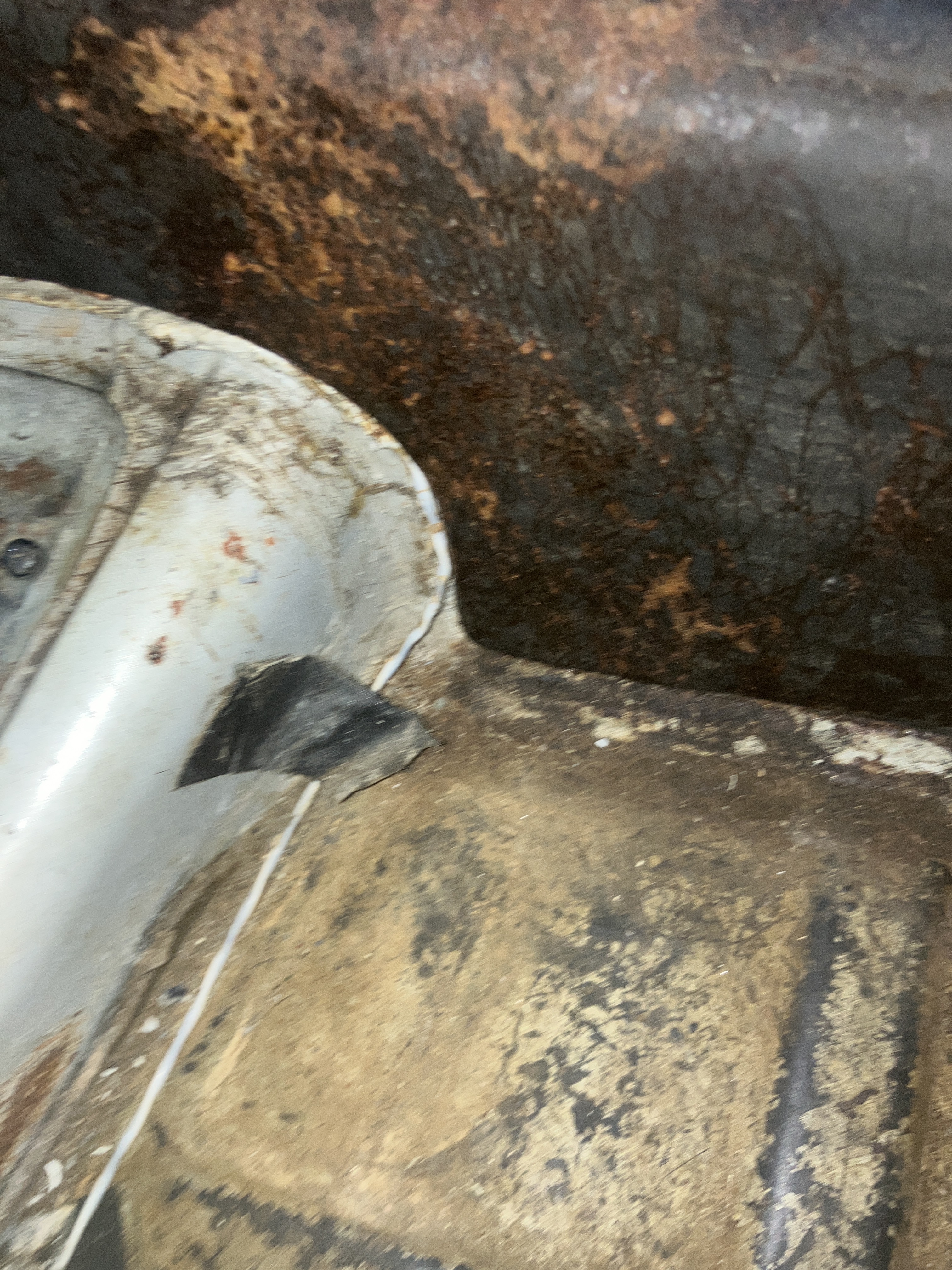

Exact je me suis trompé il rentre dans le compartiment moteur sous le siège gauche , mais ou exactement je ne sais pas car il est sous l'insonorisant.

Il passe dans le tunnel, sort par un soufflet "passe fil" à côté de la tringlerie de Cde de vitesses et sort à l'avant de la boite de vitesses, puis rejoint le "camembert" de chauffage G
