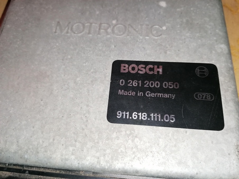

| proporsche | le 22/01/2026 à 13:22 Salut les gars, est-ce que quelqu'un en France saurait qui pourrait vérifier le calculateur de ma voiture de 1985 ? Il y a un raté à 2 000 tr/min. Le réglage d'usine pour le type de carburant était incorrect : 7 crans vers la gauche au lieu de 3 ou 4-5 crans vers la droite. J'ai installé mon propre calculateur et la voiture fonctionne sans problème.Est-ce qu'une simple puce pourrait résoudre le problème ? Ou bien y a-t-il quelqu'un en France qui pourrait faire ce diagnostic ? |

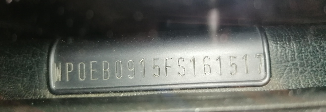

| Gedeon25 | le 22/01/2026 à 13:35 Ivan, je peux tester, et répaer si le calculateur est en panne, mais peux tu communiquer le VIN et la référence du boitier motronic stp ? |
| proporsche | le 22/01/2026 à 17:09 ok ici...faites-moi savoir en MP pour vérifier après prix tout ce que vous trouvez, merci![]() ![]() |

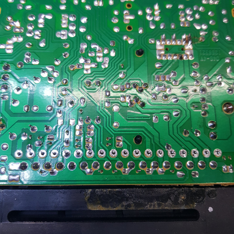

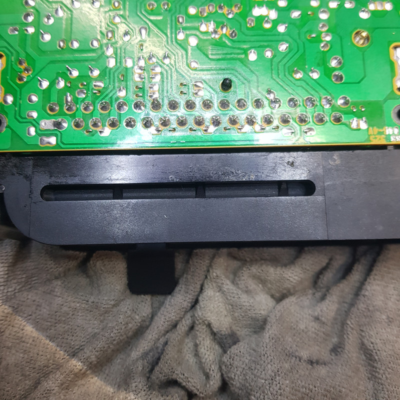

| Wiwy | le 22/01/2026 à 17:55 coïncidence... J'ai ouvert le mien aujourd'hui avec ref finissant par 51J'ai contrôlé à la loupe, et oui... Quelques "soudures sèches" (surtout au niveau des transistors). Exemple: Photo 1, dessoudage de la 1 ère ligne Photo 2, les soudures refaites et nettoyées. ![]() ![]() Message édité le 22/01/2026 |
| wazz | le 22/01/2026 à 18:59 Tu les as faites à la pompe à dessouder ? |
| Wiwy | le 22/01/2026 à 19:39 Dessoudé avec un fer "pro" Weller et pompe à dessouder manuel et ressoudé avec de l'étain de qualité puis nettoyage des soudures avec du "clean soudure".Et une belle grosse loupe éclairante. Message édité le 22/01/2026 |

| wazz | le 30/01/2026 à 12:54 Comme tu dis, tant que ça marche, pas touche. Surtout pas de préventif sur ce module qui a plusieurs décennies de bons et loyaux services. Et quand ça marche plus, c'est très souvent une soudure, et notamment celles de la vidéo. A chaque fois c'est le transistor de puissance de l'allumage qui a ses soudures qui lâchent. Donc commencer par-là, une bonne inspection et puis c'est souvent tout. |
