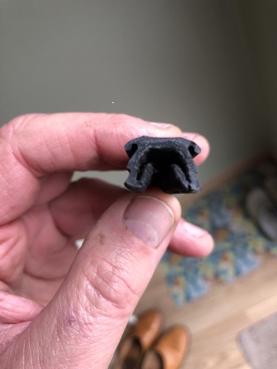

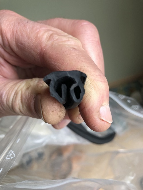

| Minerva | le 06/02/2026 à 21:58 Bonjour petit problème rencontré dans la reconstruction de ma SC, les joints fournis par certains sites ne reprennent apparemment pas la même forme que l'origine (si toutefois ça l'est encore, elle est tout de même de 1978), donc explication en image :l'ancien joint ![]() et le nouveau ![]() on voit nettement qu'une des ailes est refermée et donc resserre bien plus la vitre qui ne peut absolument plus bouger ! quelqu'un d'autre a eu la même mésaventure ? pourquoi avoir modifier le profil ? est ce une amélioration ? dans ce cas comme on dit : le mieux est l'ennemi du bien ! Solution trouvée : recherche de l'ancien profil que je n'ai trouvé que pour le modèle coupé et comble du bonheur un joint de coupé donne deux joints de targa Message édité le 06/02/2026 Message édité le 06/02/2026 |
