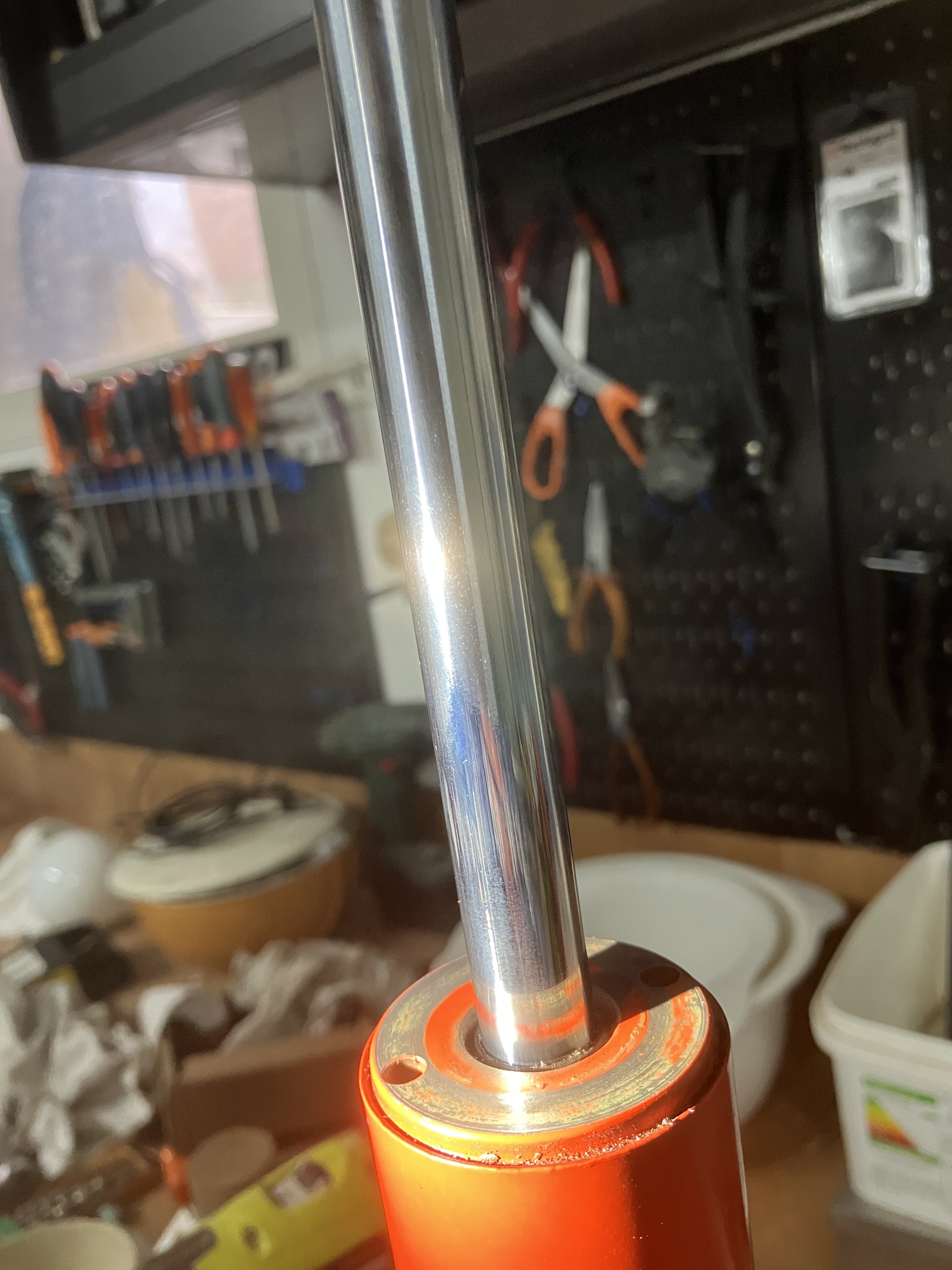

Bonjour
J'ai démonté les amortisseurs arrières , les tiges ont des traces d'usure , et un léger suintement .
Le réglage était presque au plus mou , j'ai augmenté la dureté .
Aujourd'hui je démonte l'avant.

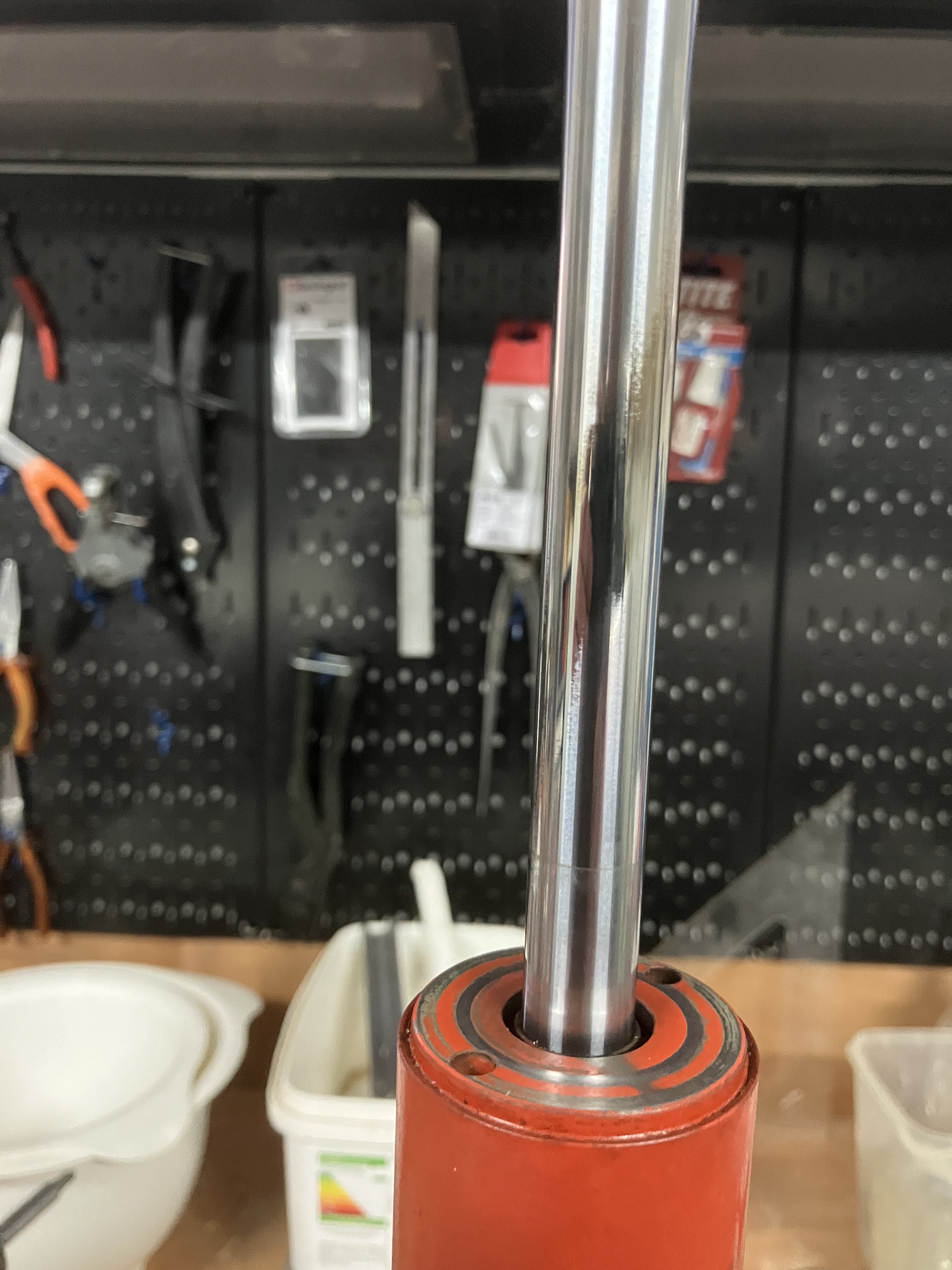

le 13/02/2026 à 08:22
Bonjour
J'ai démonté les amortisseurs avant , pas de suintement et de légères traces d'usure de la tige, mais bien moins qu'à l'arrière . je pense changer les 4 .

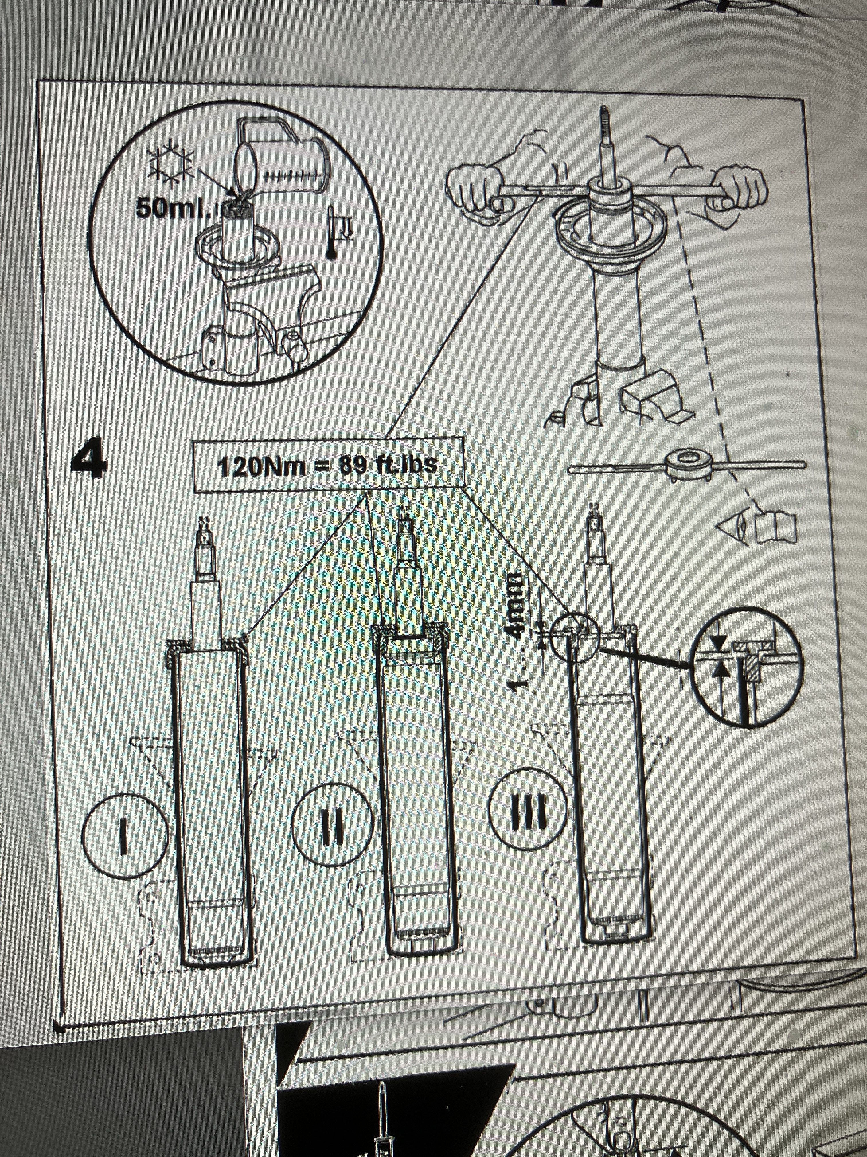

J'ai une question concernant l'huile qui se trouve entre la cartouche et la jambe, dans les miennes il y en a très peu, je pense un résidu de l'huile d'origine.
Sur la notice des Koni ,apparement il faut mettre 50ml de liquide de refroidissement. Qu'en pensez vous?
Merci
le 13/02/2026 à 11:52
le liquide de refroidissement permet d évacuer la chaleur de la cartouche vers l extérieur .
le 13/02/2026 à 13:48
ok Marc .C'est ce que tu as fais pour tes amortisseurs ? Je pense que je vais commander 4 Koni réglables avec molette.
le 13/02/2026 à 18:25
Des amortisseurs avec du liquide de refroidissement???
C'est la première fois que je vois ça.
le 13/02/2026 à 19:34
Moi aussi , mais c'est ce que préconise ce fabricant pour ses amortisseurs.
