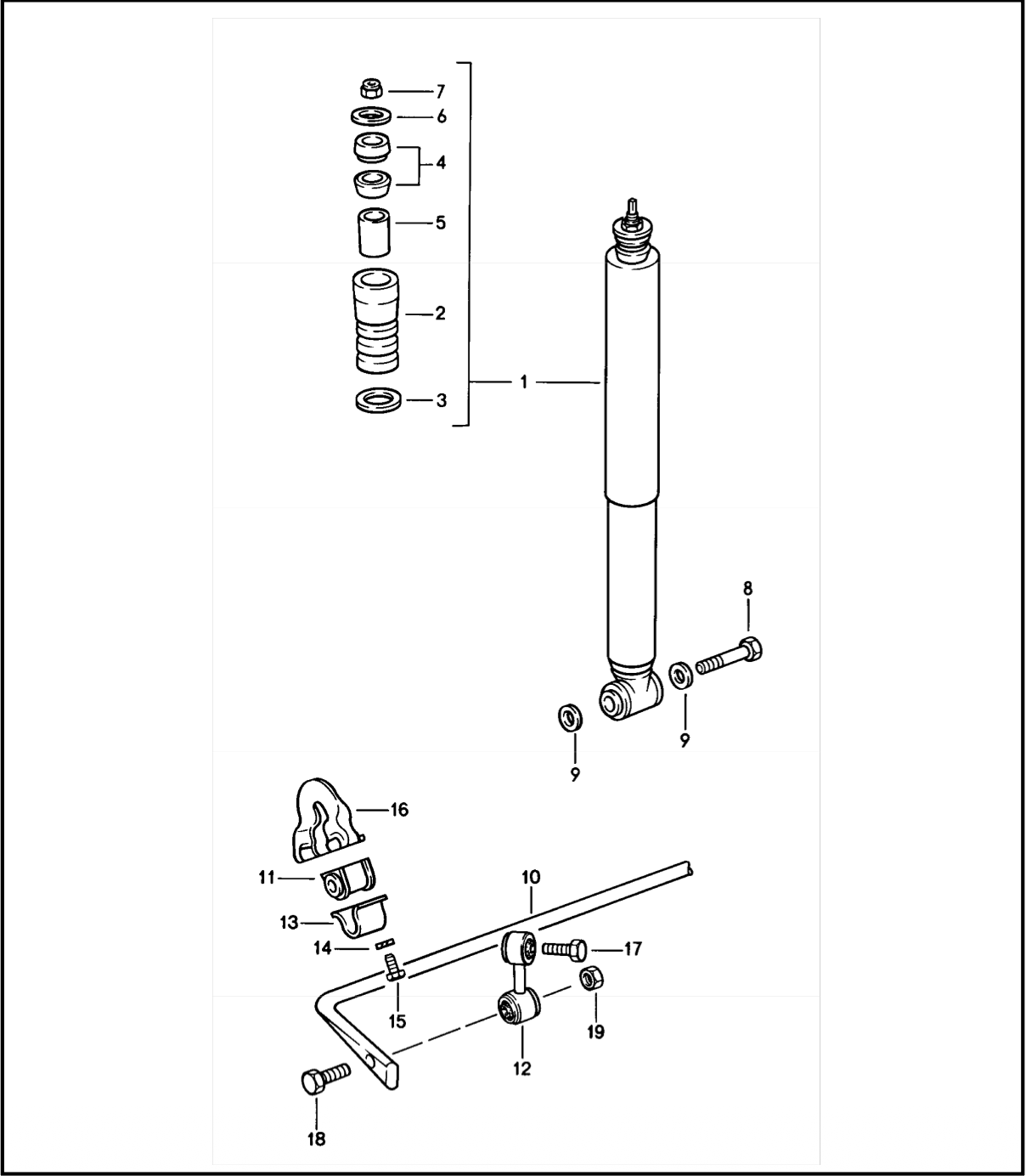

| loloturbo | le 13/02/2026 à 22:09 Bonjour, je viens de changer mes amortisseurs AR par de nouveaux Bilstein turbo mais je me rend compte en mettant la vis du bas:-D'une part il n'y avait qu'une grosse rondelle coté tête de vis de chaque amortisseur en place. -D'autre part que le plan de l'amortisseur ou vient s'inserrer la vis n'est pas parallèle au plan de l'orifice de la jambe ![]() Bien que j'ai pu constater la même chose sur l'amortisseur qui me restait à changer je me demande si c'est normal ? ![]() Les amortisseurs que j'ai changés ne comportaient qu'une seule grosse rondelle, coté tête de vis est-ce justement pour se rapprocher de la surface d'appui de la jambe et compenser cela? Enfin, une fois serré au couple et les roues en contact avec le sol, c'est mieux. ![]() Cela vous parait-il "normal" ? Dois-je laisser les deux rondelles, une de chaque coté? Merci |

| Wiwy En ligne | le 14/02/2026 à 12:21 Moi j'en ai une que derrière, et je compte bien la garder |
