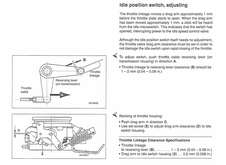

salut , le switch de ralenti se trouve sur la gauche du boitier papillon . pour le contrôle du bon réglage je ne peux te proposer que la version anglaise

Pour info, le petit switch à gauche sert à informer le calculateur que l'accélérateur est au repos, contact "NC" et le gros boitier noir que tu dis à droite est le switch "pleine ouverture", donc pied au planché ("NC" pied au planché).

Pour le switch je ne suis pas bon en anglais mais je vais me faire aider. Pour moi un switch est un contacte électrique . Désolé je suis nul . Je viens d aller voir et je vois un câble qui est relier à la tringlerie mais à quoi il est relier ? Quant au régulateur de pression d essence et l amortisseur de pulsation je ne sais ou ca se trouve mais je vais chercher sur le forum . Pas de mécanique sur l auto aujourd hui, il neige et il faut travailler dehors donc je vais rester au chaud

Dixit Fab 911Pour le switch je ne suis pas bon en anglais mais je vais me faire aider. Pour moi un switch est un contacte électrique . Désolé je suis nul . Je viens d aller voir et je vois un câble qui est relier à la tringlerie mais à quoi il est relier ? Quant au régulateur de pression d essence et l amortisseur de pulsation je ne sais ou ca se trouve mais je vais chercher sur le forum . Pas de mécanique sur l auto aujourd hui, il neige et il faut travailler dehors donc je vais rester au chaud
Oui en fait de switch, c'est un bête commutateur. Le commutateur de ralenti est normalement fermé (NF en français, NC en anglais) et le commutateur de pleine charge est normalement ouvert (NO en français et en anglais). Par "normalement", on entend "quand le système est au repos ou éteint". C'est la convention.

Dixit wazzOui en fait de switch, c'est un bête commutateur. Le commutateur de ralenti est normalement fermé (NF en français, NC en anglais) et le commutateur de pleine charge est normalement ouvert (NO en français et en anglais). Par "normalement", on entend "quand le système est au repos ou éteint". C'est la convention.
Est -il possible de voir le commutateur en photo . Je ne suis pas bon du tout comme vous pouvez le constater mais ca va venir
le 18/02/2026 à 18:06
C est bon j ai fini par trouver le switch et c est peut être lui qui est en cause . Merci pour vos idées de recherche
