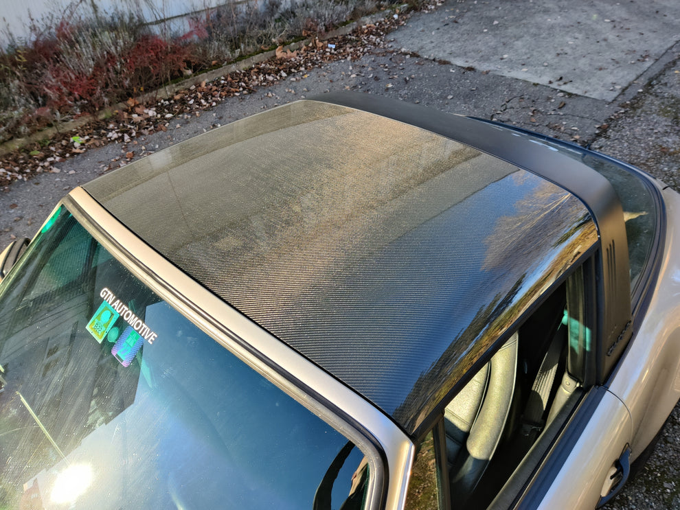

| Satanas | le 21/02/2026 à 11:21 En carbone avec un isolant en dessous ça devrait faire un carton...Pour peu qu'il soit étanche en plus... |

| LoBou | le 01/03/2026 à 11:28 Dixit SatanasEn carbone avec un isolant en dessous ça devrait faire un carton...ils ont effectivement une version carbone. Le toit est magnifique et très léger. Toit Carbone |

| Mm | le 02/03/2026 à 14:36 De toute façon vu que le problème (s’il y a problème) ce sont les bruits aéro et d’éventuelles fuites, je n’imagine pas en quoi la rigidité et solidité du matériau réglerait ces problèmes liés à la jonction toit/carrosserie.Gros pognon pour un bénéfice mineur… mais c’est vrai qu’un beau truc look carbone ça peut être joli |
