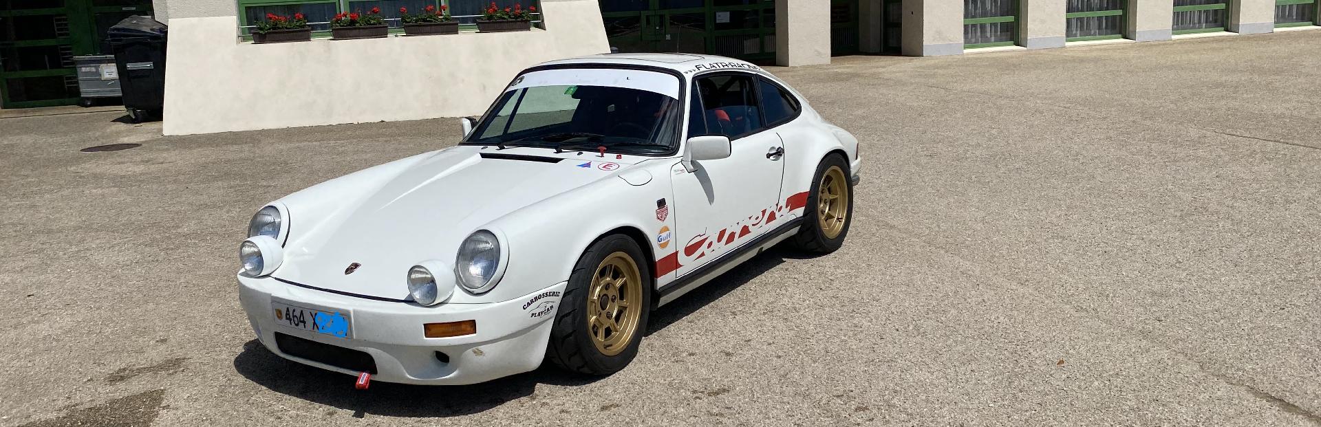

Bonjour à tous,
Je suis actuellement en train de passer ma 2.7 en Backdating RSR, et le sujet des jantes et pneu arrive doucement sur la table.
Je souhaite rester sur du type Fuchs avec gros déport.
J'ai vu pas mal de sujets traitant des questions similaires sur le forum, mais je n'arrive pas à faire mon choix et j'aurais voulu connaitre vos retours d'experience.
En gros je suis divisé entre deux options:
1/ Respecter le Period Correct, et trouver du 15x9 & 15x11, quid alors des pneus?
Je m'explique, je roule presque tous les jours, et je ne veux et peux pas partir sur du TB etant donné les tarifs. Je cherche a pouvoir monté à la fois du pneu toute saison, hiver, mais aussi semi-slick (usage principal)
2/ Partir sur du 16, notamment en 16x8(ou9) et 16x10, et la on trouve pas mal de tailles de tout type!
Le look me plait également (la RSR Woodstock de TwinSpark est monté comme tel, certains d'entre vous ont il fait ce choix pour leur RSR/ST?
Merci pour vos retours!
Bonne journée à tous :)

Salut,
Je suis en ailes tôle élargies, base 911SC, sur la mienne j'ai une monte en 245/45 ZR16 Pirelli PZERO à l'arrière, et les jantes sont des BRAID
Pour les photos, je te laisse me contacter en MP, mais elle ressemble beaucoup à tes photos sauf ma hauteur de caisse qui doit être plus basse.

Merci pour ton MP!
Ta ST est superbe!
Du coup tu as quelle taille de pneus à l'avant?
Et quels specs pour la taille exacte des jantes AV & AR? (Largeur et ET)
Je te fais la réponse ici car ça peut aider les prochains qui feraient les memes recherches que moi! :)
le 10/03/2026 à 07:01
Je n'ai pas l'info sur les dimensions des jantes
Constat : fort déport pour ressortir la jante et remplir les ailes arrières et garder des pneus raisonnables (et suffisant pour la puissance de la voiture et aussi garder un poids de jante contenu).
Pneus av : 205/55 R16

braid c est top tu fais ce que tu veux dans ta config . j ai fait faire des 9x16 look rsr en ET 0 sur mesure pour me passer d elargisseur de voie et ca tombe pile poil comme calculé ( 911 3.2 backdate rs ). par contre precise leur bien que tu fais du circuit et que ca va chauffer . ils s y sont prit a 2 fois pour reussir le bi ton pour que ca resiste a la chaleur (cloquage les 2 premieres fois ) . Vois avec greg de chez techno plus il a l experience et de tres bon conseil et s est tres bien debrouillé avec braid pour le pb de peinture des miennes

voici une photo des Campagnolo montées sur la mienne 9 à l'ar

Merci pour les conseils!
Je vais partir la dessus, 16x9 (et sans doute pas 16x10 comme reflechi car plus compliqué en pneus) pour l'arriere, avec l'ET a definir pour etre pile poile bien sans cale en effet!
