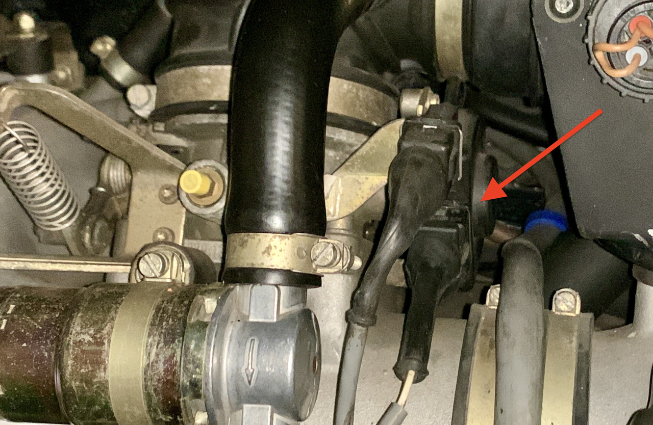

Takata, j'ai repensé à un truc. Il faudrait aussi vérifier que le commutateur de pleine charge ferme bien à partir d'environ 75-80 % de la course du papillon. C'est juste un switch facile à contrôler à l'ohmmètre tout en manipulant la commande d'accélérateur. S'il ne ferme pas le Motronic continue à appliquer les cartes de charge intermédiaire en tenant compte de la position du débitmètre, et ce même lorsque tu accélères à fond. Alors que lorsque ce switch se ferme, le Motronic bascule sur une carte de pleine charge et ne tient plus compte du débitmètre. C'est important et tout défaut de ce switch pourrait te faire perdre le paquet de chevaux qu'il te manque.
le 28/02/2026 à 12:05
Il est où ce comu', Gilles, qu'on check tous ce point sur nos tracteurs ?
Veux bien la marche à suivre
le 28/02/2026 à 18:23
sur la commande de gaz sur le boitier papillon
le 01/03/2026 à 16:46
Je crois bien que c'est lui ...
