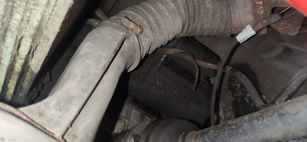

| Waterfall | le 05/03/2026 à 15:43 Mise sur chandelles, pas bien haute les roues touchent encore le sol mais les suspensions sont bien détendues ce qui laisse de quoi regarder en dessous plus facilement. Reste terrifiant quand on a jamais fait donc je n'ai pas voulu monter trop haut.Donc démarreur + solénoide sont les 2 cylindres noirs (couleur normal ? Ils paraissent couverts de suie), le petit au dessus étant le solénoide de ce que je comprendrais ? Si oui je tenterais le test de donner des petits coups de marteau. Ce n'est pas 100x plus facile d'accès en retirant la roue arrière droite par ailleurs ? Ayant peur d'être en dessous je me demande si ça me faciliterait pas énormément le vie ? |
| Mm | le 05/03/2026 à 20:03 J’y passerai pas mes vacances mais sur chandelles et roues avant calées (éventuellement un rondin en plus sous l’auto) on peut passer en dessous et oui c’est bien le solénoïde qui est designé |
| denis914 | le 06/03/2026 à 08:28 Surtout bien assurer les "chandelles" !!! Tirer le frein à main ! |

| Waterfall | le 07/03/2026 à 14:48 Bien, la technique du marteau sur le solenoïde a fonctionné !! C'est du très temporaire car tentative de démarrage après 10min à laisser tourner, souci de retourEn retapant ça a fonctionné, et en redémarrant à nouveau quelques secondes plus tard le 1er essaie bloque mais le 2nd fonctionne. Donc ça permettra de l'emmener au garage, sauf si c'est faisable à démonter de soi même sans grande expérience mais quelques doutes là dessus. Donc selon le diagnostic, solénoïde en cause seulement ? Ou l'ensemble du démarreur est à changer ? |
