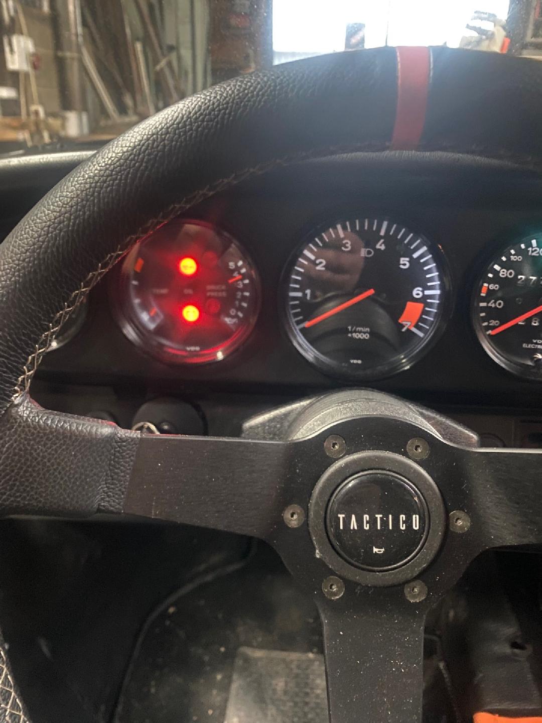

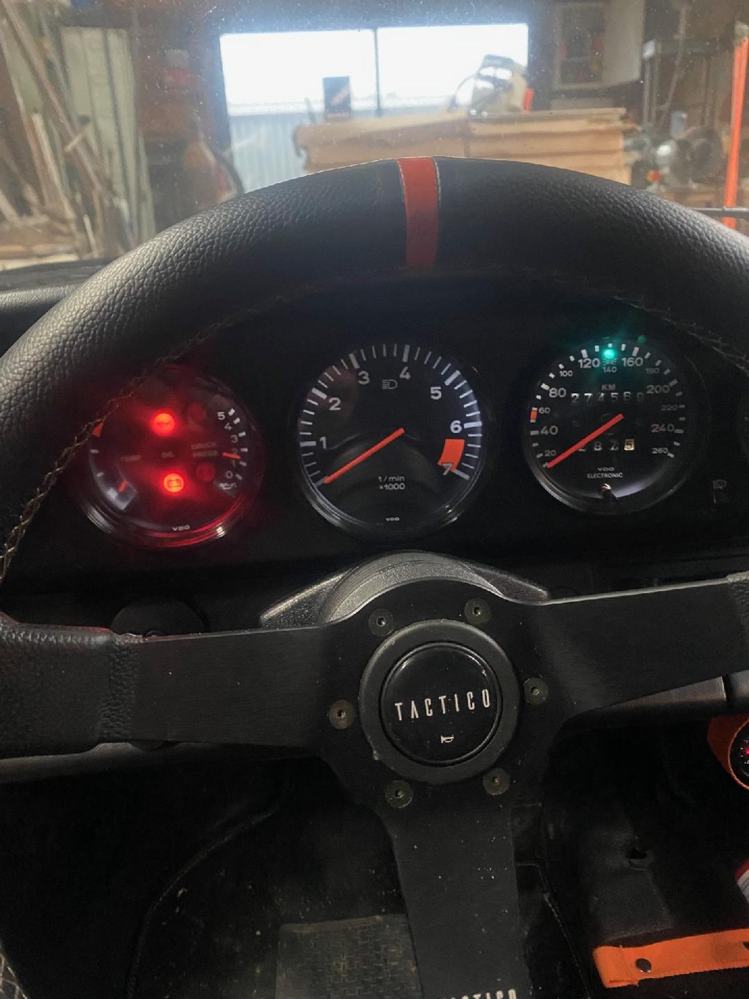

je vous met une petite vidéo , en gros il fonctionne a peu près correctement jusqu'à 2500 , 3000 tr/mn , 2,5 , 3 bars , après c'est n'importe quoi ...
p'tite question pour Ged , c'est pas mon indicateur au tdb qui déconne sur ce coup là des fois ? ( quitte à pas avoir de chance ...)

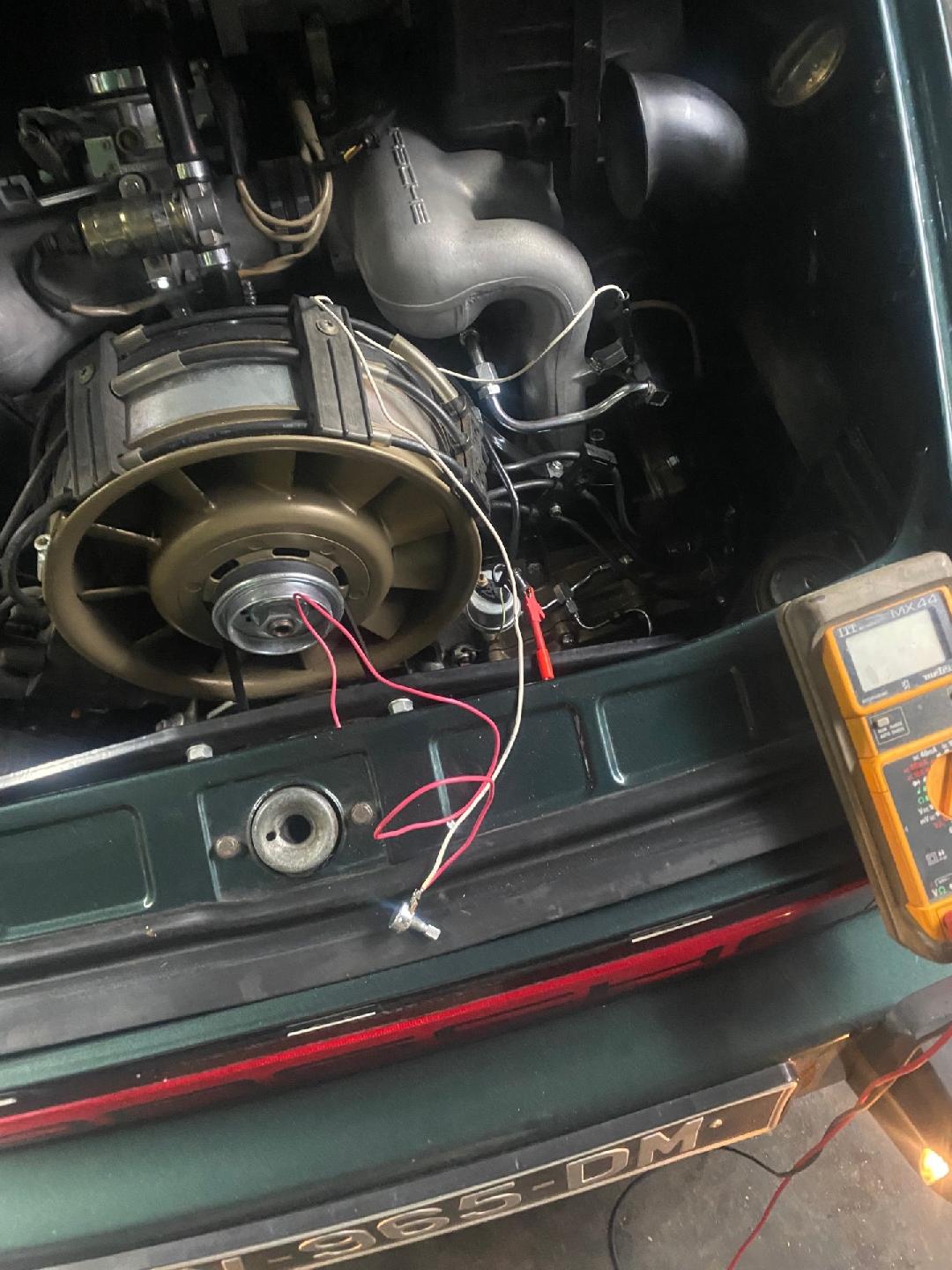

Pour disculper ton indicateur au tdb, tu peux temporairement brancher une résistance variable à la place du capteur, entre le fil central et une bonne masse voisine. Plus exactement un potentiomètre de quelques centaines d'ohms, qui monte au moins jusqu'à 200 ohms.
Ensuite mets le contact, ne démarre pas le moteur et tourne progressivement le potar en partant de zéro pour vérifier que ton aiguille monte elle aussi régulièrement, sans à-coups. Lorsque la résistance est d'environ 10 ohms, l'aiguille doit être à peu près sur la graduation zéro. Quand tu montes à environ 170-180 ohms, elle doit être à 5 bars. Entre les deux ça doit varier progressivement. Une fois que tu as disculpé ton indicateur, tu peux retourner chez Porsche et leur dire que leur capteur est naze.

j'ai fait la manip , l'indicateur tdb va bien

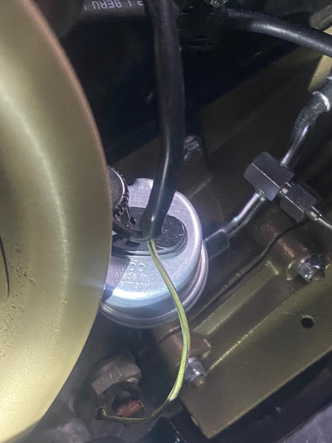

S'il a fait comme j'ai expliqué - et ça semble être le cas d'après les photos - il a pris une masse moteur. Le capteur n'a qu'un seul fil. L'autre côté de sa résistance variable, c'est la masse de son boîtier. Boîtier qui est fixé sur le bloc. Donc le circuit de masse se fait théoriquement par le bloc et la caisse. Attention cependant au bon contact entre boîtier du capteur et bloc moteur.

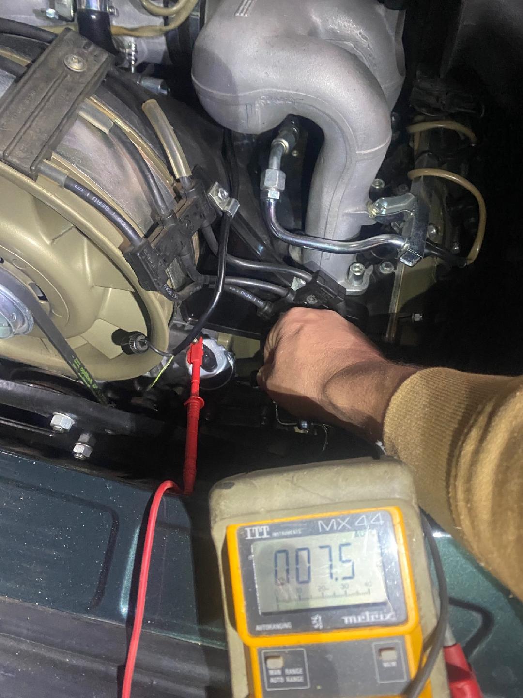

Peux-tu en complément faire une mesure de résistance entre la borne centrale du capteur et une partie alu du bloc moteur à proximité immédiate du boîtier, par exemple sur le support carré auquel il est fixé. Moteur éteint et fil débranché. Tu devrais trouver une dizaine d'ohms.
le 06/03/2026 à 20:26
7,5 Ohms
le 07/03/2026 à 09:21
C'est correct.
Et quand tu as fait varier avec le potentiomètre, j'imagine que quelqu'un d'autre observait l'aiguille au tdb pour s'assurer qu'il n'y avait pas d'à-coups ?
le 07/03/2026 à 10:28
oui , merci beaucoup Wazz , j'appelerai le CP lundi

pour clôturer ce sujet et vous donner l'origine du problème , j'ai fait un dernier test ce matin . démarrage de l'auto et du compartiment moteur j'ai contraint une peu le connecteur sur le transmetteur, et là pas de yoyo et valeur correct ! , c'était un mauvais contact !! j'ai resserré un peu le cylindre du connecteur , ça fonctionne parfaitement .
