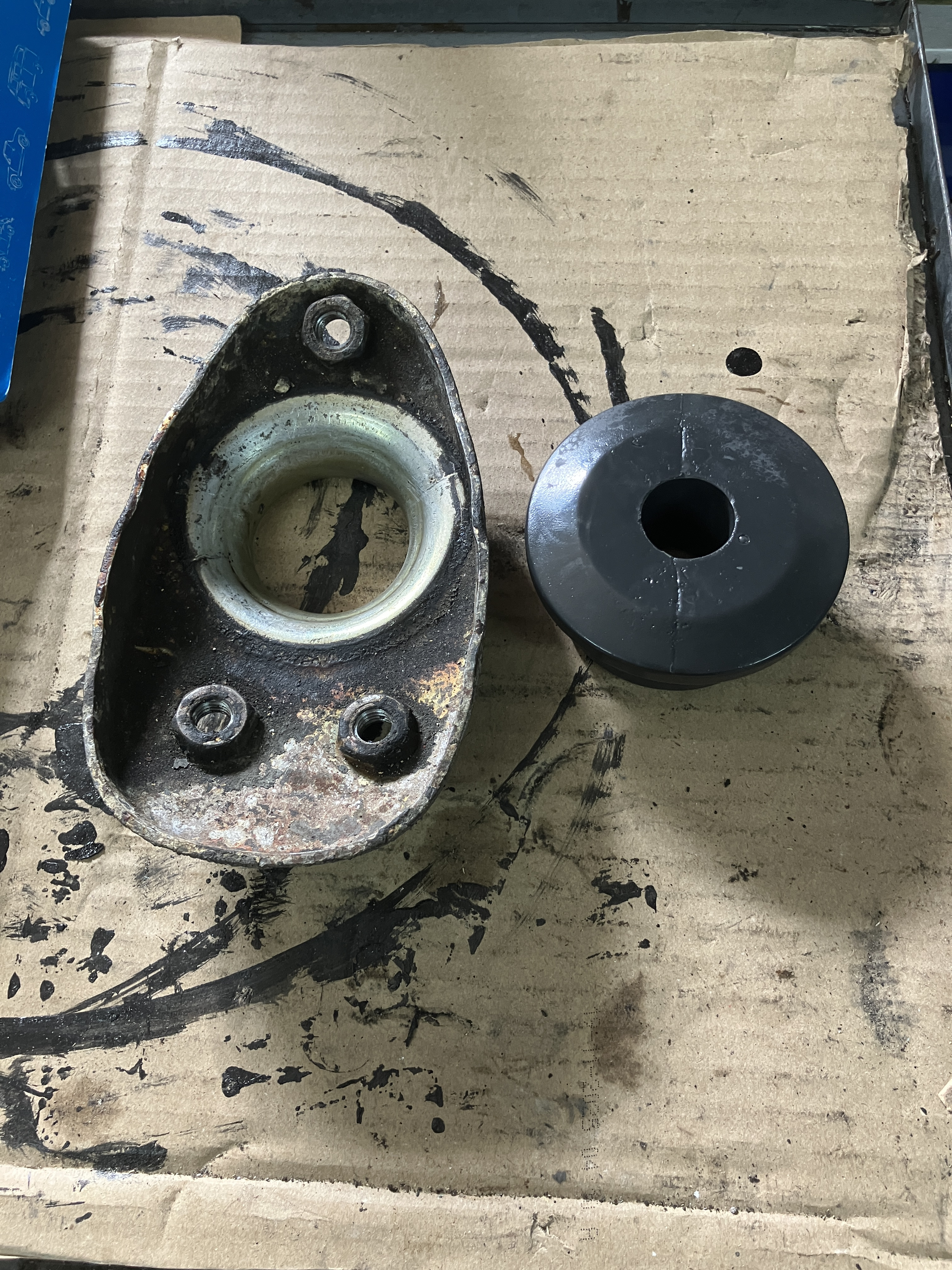

Apres avoir remplacé avec succès tous les silent-blocs de mes trains roulants , je me suis attaqué à ceux des amortisseurs avant et la problème, impossible de faire rentrer ces silent-blocs dans les platines .Le fournisseur préconise d'utiliser du savon liquide , ce que j'ai fais sans succès .Si quelqu'un connais la méthode pour résoudre le problème ,merci d'avance pour vos réponses.

Ce que je tenterai dans pareille situation: après avoir mis le savon liquide sur les 2 parties, utilisation d'une presse pour pousser le caoutchouc à sa place ?
le 08/03/2026 à 09:28

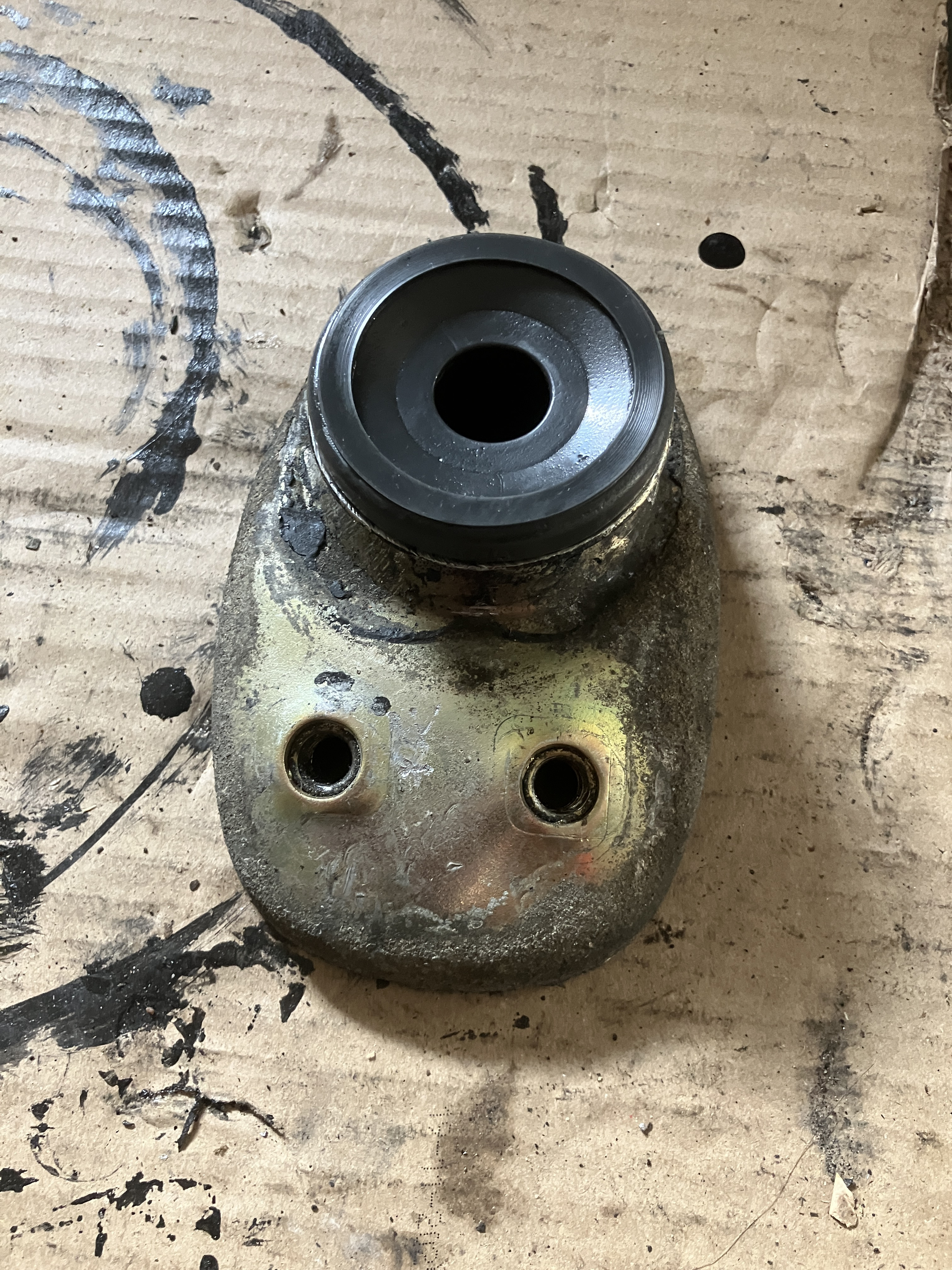

Merci Denis , opération réussi , j'avais un peu peur d'abimer le silent-bloc à la presse mais tout c'est bien passé.
