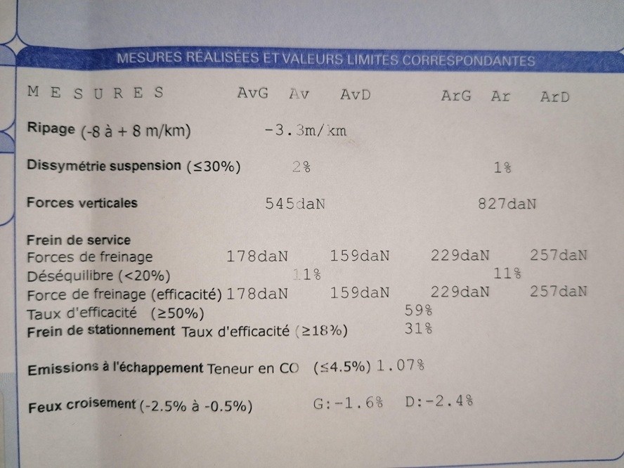

| proporsche | le 12/03/2026 à 19:00 Quelqu'un pourrait-il me traduire ma technique de contrôle en anglais ?![]() ![]() |

| wazz En ligne | le 12/03/2026 à 19:46 Ivan, if that's for emission numbers, there is only one line at the end that says CO (less than or equal to 4.5%) 1.07%. |
| dudu85 | le 13/03/2026 à 23:09 Ripage it doen't matterSuspension :perfect Forces verticales:weight initeresting Main break:perfect Hand brake: perfect CO: good a bit low Head light : a bit to low conclusion :nothing to do |
