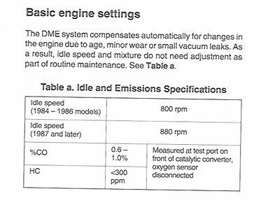

| stephane85 | le 14/03/2026 à 09:38 0,6 ça correspond à un AFR de 15 , ce qui est proche d'une richesse 1 , pas déconnant au ralenti je trouve , c'est d'ailleurs la valeur constructeur , entre 0,6 et 1 de mémoire non ? . faut voir ensuite sur le reste de la plage de fonctionnement |

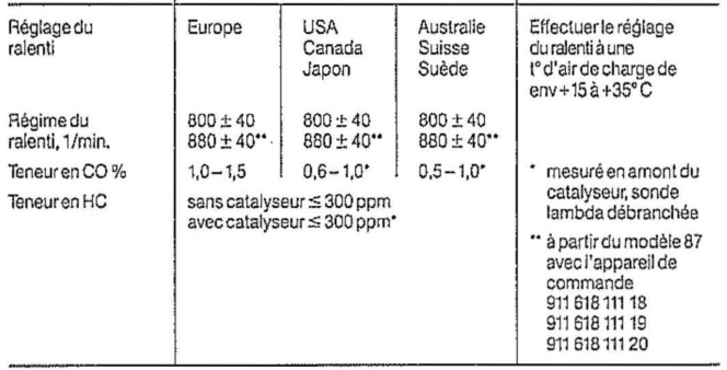

| Patrick-R En ligne | le 14/03/2026 à 10:30 Dixit stephane850,6 ça correspond à un AFR de 15 , ce qui est proche d'une richesse 1 , pas déconnant au ralenti je trouve , c'est d'ailleurs la valeur constructeur , entre 0,6 et 1 de mémoire non ? . faut voir ensuite sur le reste de la plage de fonctionnementSur un 3.2 j'ai plus dans l'idée que c'est entre 1 et 1.5 🤔 |

| wazz | le 14/03/2026 à 13:01 Dixit stephane85j'avais vu ça là mais c'est pour les versions cata donc probablement différent des non cataMessage édité le 14/03/2026Oui, pour les modèles européens non cata (930/20 170kW), le mémento technique indique entre 1 et 1,5 % de CO et HC inférieur ou égal à 300 ppm. ![]() Message édité le 14/03/2026 |
