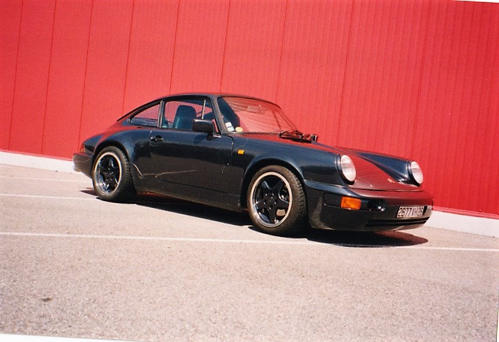

Pour Targa76, je me suis mal exprimé. Quand je parlais d'une caisse étroite, je voulais dire une caisse non turbo look, mais déjà avec les ailes plus large que la 2.7L
le 13/03/2026 à 07:34
Si déport standard, ça passe tranquille en 8 pouces de large si pas de pneu qui balonne.
Après, perso, je suis monté en 9 pouces mais avec des Minilite qui n'ont pas le même déport que les Fuchs d'origine

J'ai eu ça en 9x17 à l'arrière sur une 3.2 relooké c2 , ça pèse une âne mort .
