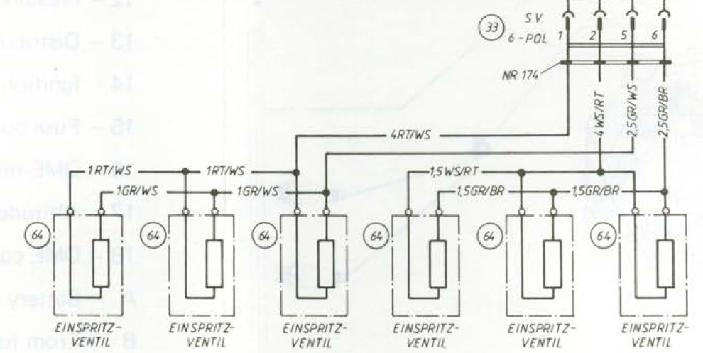

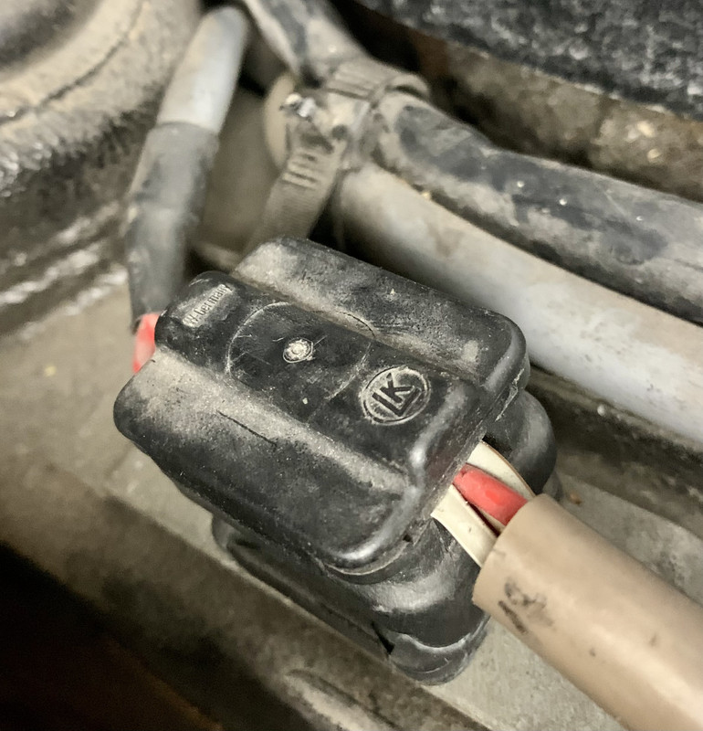

| wazz | le 15/03/2026 à 11:44 Le meilleur des deux mondes c'est de simplement débrancher la prise des injecteurs sur la traverse arrière, à côté de l'amortisseur gauche (derrière le moteur de chauffage). Elle est facilement accessible et comme ça, tu empêches le démarrage tout en amorçant à la fois le circuit d'huile et le circuit d'essence. Alors qu'en débranchant le fusible de pompe ou le relais du DME, tu n'amorces pas le circuit d'essence, ce qui n'est pas idéal pour une remise en route. Débrancher le câble HT de l'allumeur, je suis pas trop pour, ça peut faire souffrir la bobine et/ou l'étage de sortie allumage du DME. Bon rangement (j'ai l'impression que je suis un peu dans le même cas que toi ) |
| Karmann60 En ligne | le 15/03/2026 à 16:19 Ah bon !! un circuit d essence avec une pompe électrique , s amorce instantanément , d autant plus s il n a pas été débranché 😉😉 |
| wazz | le 15/03/2026 à 16:22 Depuis 18 mois, avec démontage du régulateur de pression et autres babioles, je pense qu'il est désamorcé. |
