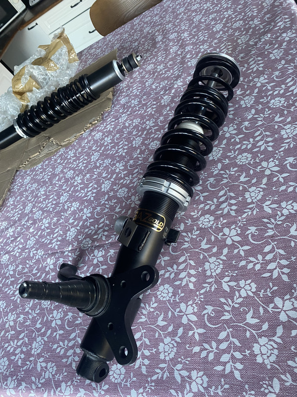

Je suis en étude d'acquisition d'un SC backdaté en 2.8 RSR pour une utilisation mixte route / piste et je m'interesse à un passage en combinés filetés.
Chez KW, il est imposé du 16 pouces (sur du à la fusée décalée) hors celle qui m'interesse est en FUCK en 15 et je souhaite les garder.
1/ J'ai lu dans un post fermé qu'un réusinage des jambes avant était possible . Quelqu'un aurait il un contact pour ca ?
2/Concernant le renfort des chapelles, j'ai consulté des photos de vrais 2.8 RSR et je ne vois rien. Y aurait 'il des renforts non visibles ? Quelqu'un connait'il une voiture passé en filetés tournant en piste sans renforts ?
3/ je suis preneur de tous contact pour des filetés en plus de KW et Bilstein
Merci à tous pour vos infos

Salut tu a les Gaz shocks qui sont 3 fois moins chère puis qui font le même taff sur piste ou rallye
juste une modification avec tes jambes de force j’ai une photo des miennes modifié je recherche ca puis je te poste
Message édité le 29/03/2026
le 29/03/2026 à 10:40
Merci pour l'info, c'est pas ceux qui sont vendu dans cette annonce sur LBC ? Il me semble reconnaitre le bouton de reglage (2) Suspensions type combiné fileté pour Porsche 911 type G - Équipement auto
le 29/03/2026 à 10:53
Non moi j’ai vendu mon projet j’en prépare une autre prochainement
