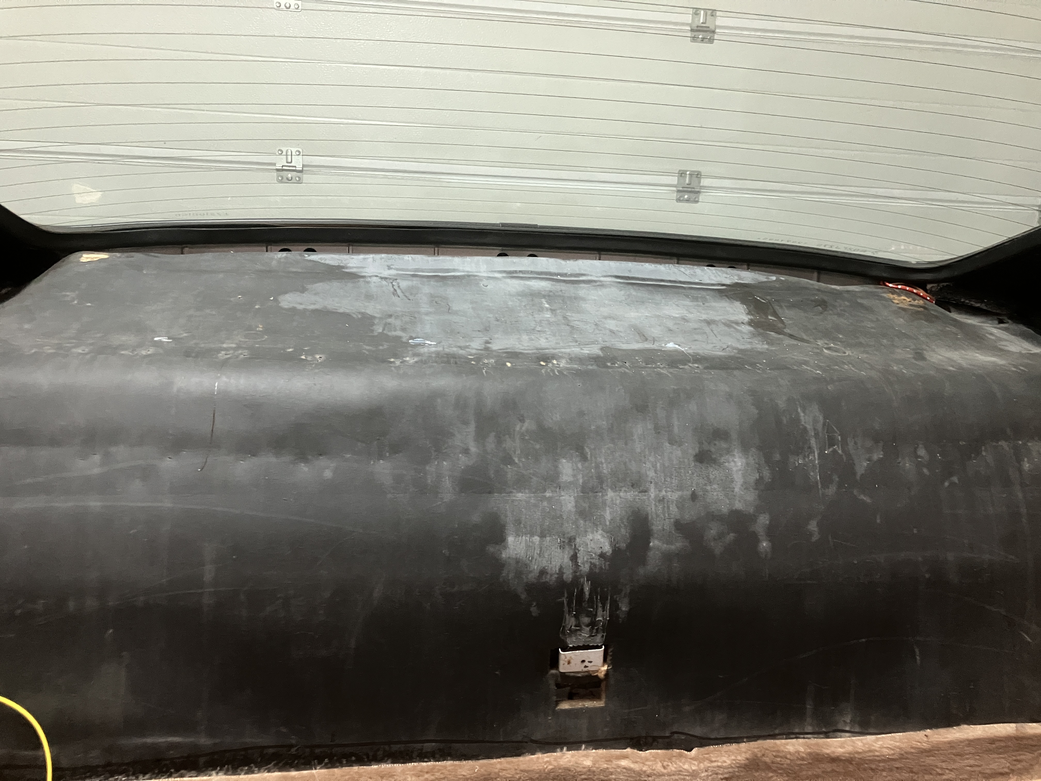

J'ai retiré la plage arrière et il n'y a pas de trou dans la tôle juste un isolant de 2cm d'épaisseur , j'ai trouvé des photos de caisse nue qui confirme.
Apres découpe de l'isolant ,les aimant doivent être directement posés sur la tôle , les HP faisant 39mm d'épaisseur depuis la surface d'appuis ,je ne suis pas sur que ça passe .si vous avez déjà monté de Hp alpine merci de vos conseils.

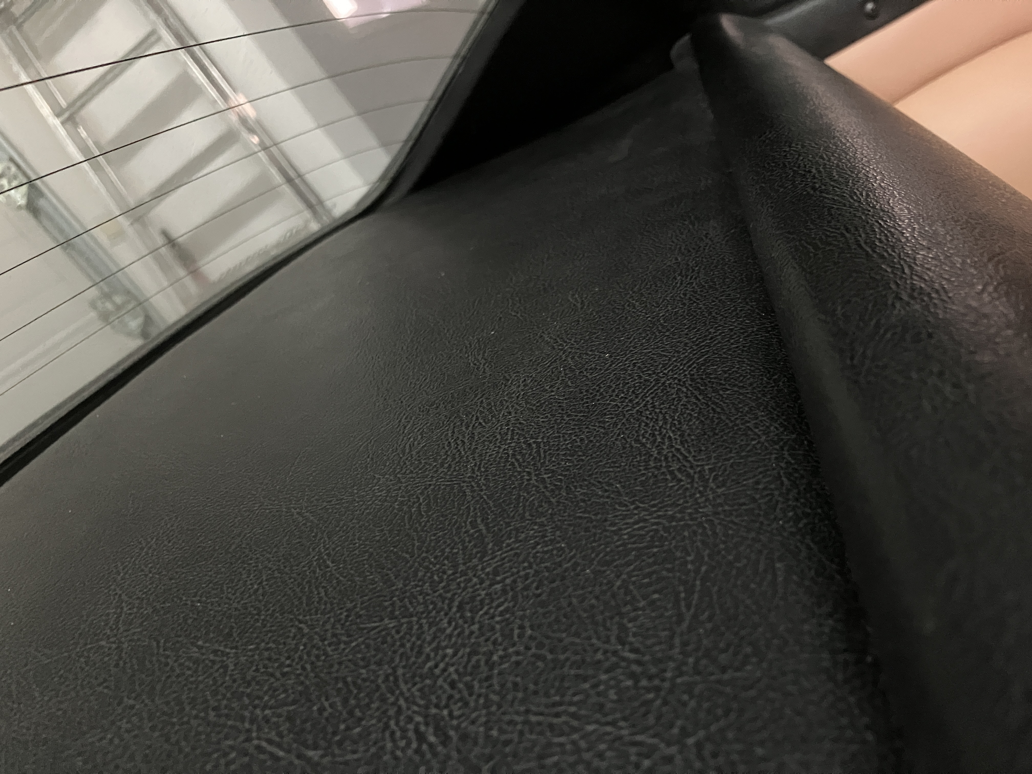

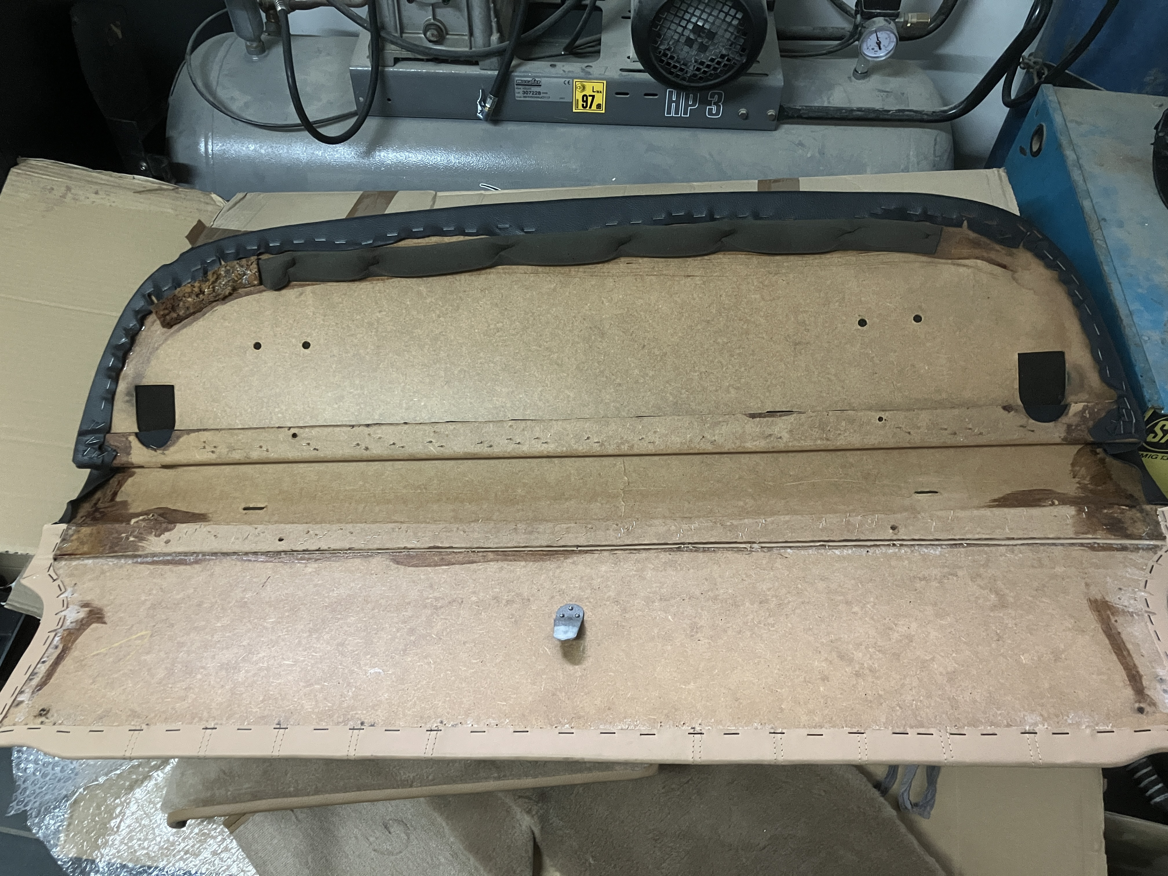

Merci Patrick de ta réponse . Ma plage arrière est en 2 partie , une verticale et une horizontale qui est décalée de 2 cm vers le bas , c'est pour cela que je pense que les hp ne passent pas , la tienne est-elle identique ? Ma voiture est un modele 84.

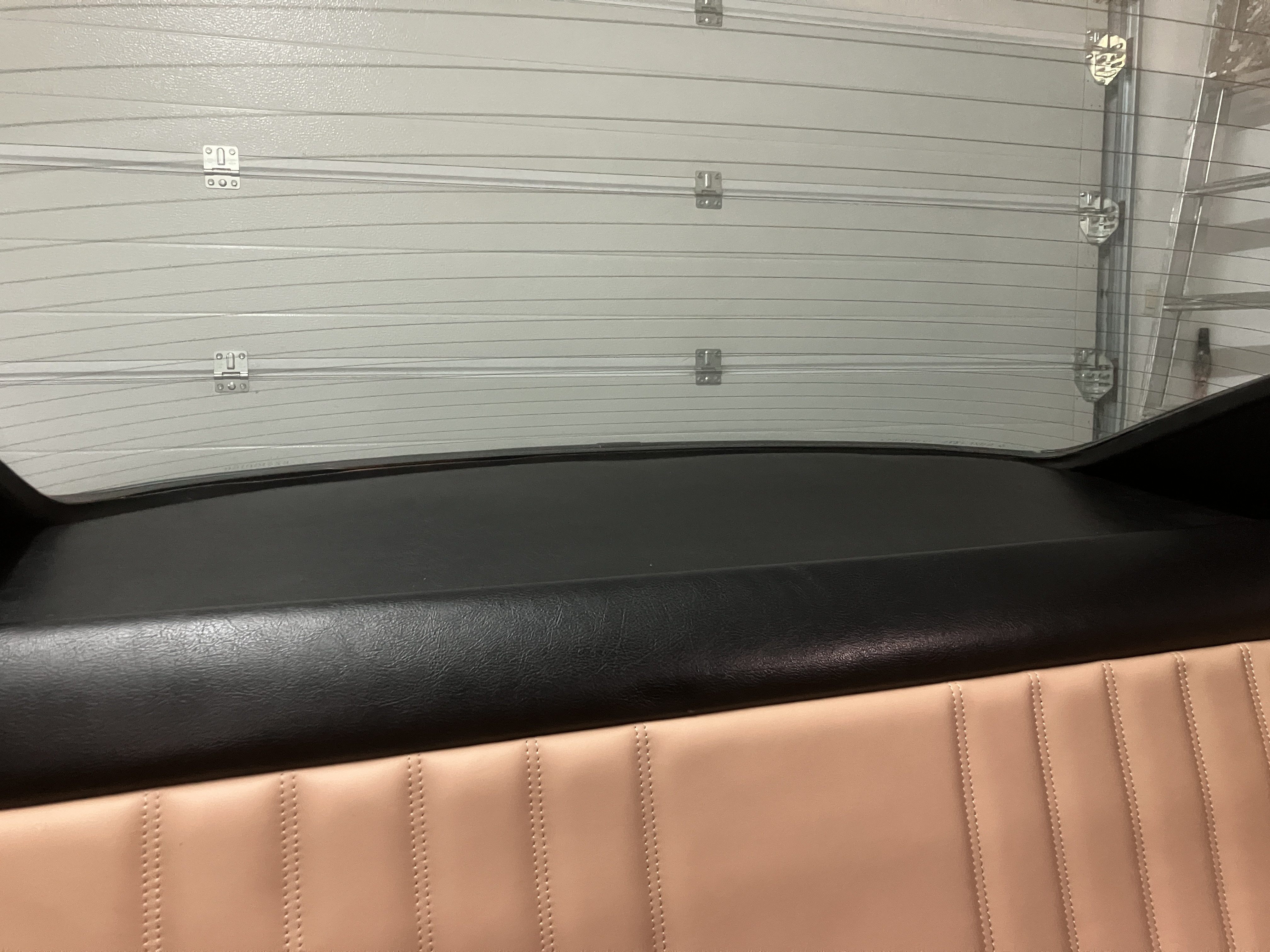

Idem pour la mienne, la plage est au-dessus des dossiers arr.
le 31/03/2026 à 09:53
La plage semble être au même niveau dans les deux cas, ce sont les dossiers de sièges qui montent plus ou moins haut selon la version. Sinon ce seraient des voitures radicalement différentes.
le 31/03/2026 à 10:38
Ou en effet, car dans les deux cas la plage arrive au niveau du joint de pare brise !

Les plages pour hp sont plus haute à l'avant au niveau de sièges mais pas à l'arrière , elles sont en 2 parties alors que la mienne est en 3 parties.
le 31/03/2026 à 17:54
Oui on voit que le produit a évolué, avec un substrat coudé sur l'avant, afin de rehausser la plage avant les dossiers pour ménager de la place pour les HP.
On le repère facilement car les plages basse sans HP sont loin des custodes, alors que les plages hautes on leur coude qui vient tangenter la pointe de custode.
