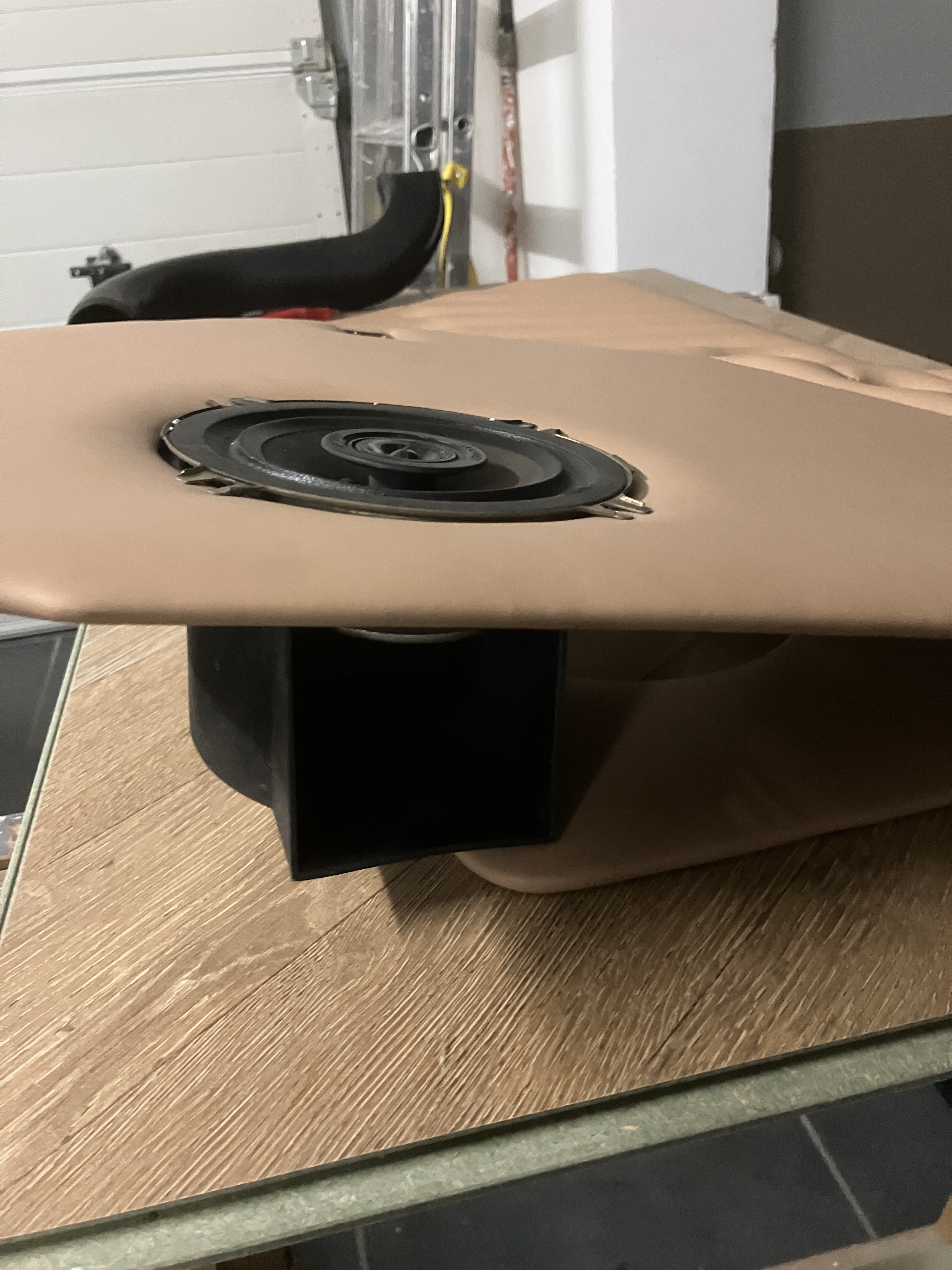

| chatox57 | le 29/03/2026 à 19:17 Bonjour, je suis en train de remonter des panneaux de portes neuf, comment sont fixés les haut parleur? Juste sur le panneau? Car on ne peut pas fixer les hp de 13cm sur la porte. Si quelqu'un aurait une photo du montage je suis preneur! Merci |
| Patrick-R | le 29/03/2026 à 19:34 Tu dois également acheter les supports. Ce sont de grosses pièces en plastique qui accueillent le HP et doivent servir de caisse de résonnance. Ces supports font interface entre doublure de porte tôle et panneau de garnissage intérieur.Message édité le 29/03/2026 |
| MURENA | |
| chatox57 | le 29/03/2026 à 21:04 Ok tres bien, merci beaucoup à vous deux!Message édité le 29/03/2026 |
