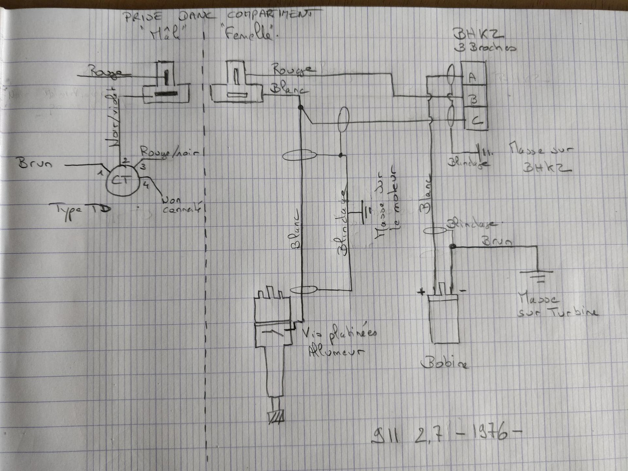

| sebastien911 | le 05/04/2026 à 08:58 Salut les gars je suis a la recherche d’un schéma simplifier je bosse sur un 2.7 S le gars a fait un carnage rien de repérer - pour un bhkz 3 broches jusqu’à la bobine HT -photos dessin simplifiée Merci bon dimanche |
| denis914 | le 05/04/2026 à 09:46 Si tu fais "rechercher Bhkz" dans la liste des sujets du forums il y a plein de choses !Message édité le 05/04/2026 |
| sebastien911 | le 05/04/2026 à 09:59 Oui Denis j’ai chercher rien sur le 3 broches 😉- j’ai 2 fils blanc - un rouge - un noir Message édité le 05/04/2026 |

| wazz | le 05/04/2026 à 11:48 J'avais conservé ce schéma tracé à la main par quelqu'un d'ici. Me souviens plus qui, ça date de 2018. Je sais pas si ça peut aider. ![]() |
| sebastien911 | le 05/04/2026 à 11:57 Merci les copains |

| sebastien911 | le 06/04/2026 à 07:51 Gilles merci encore c’est un sorcier le Gilles en électricité auto |
| wazz | le 06/04/2026 à 11:40 De rien, j'ai juste un intérêt assez poussé pour les schémas. |
