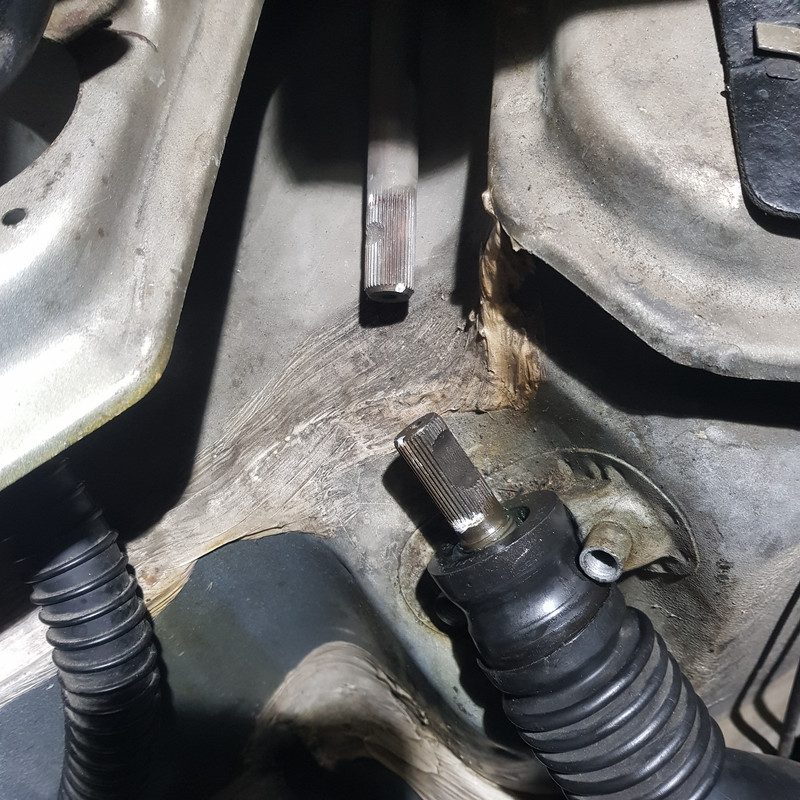

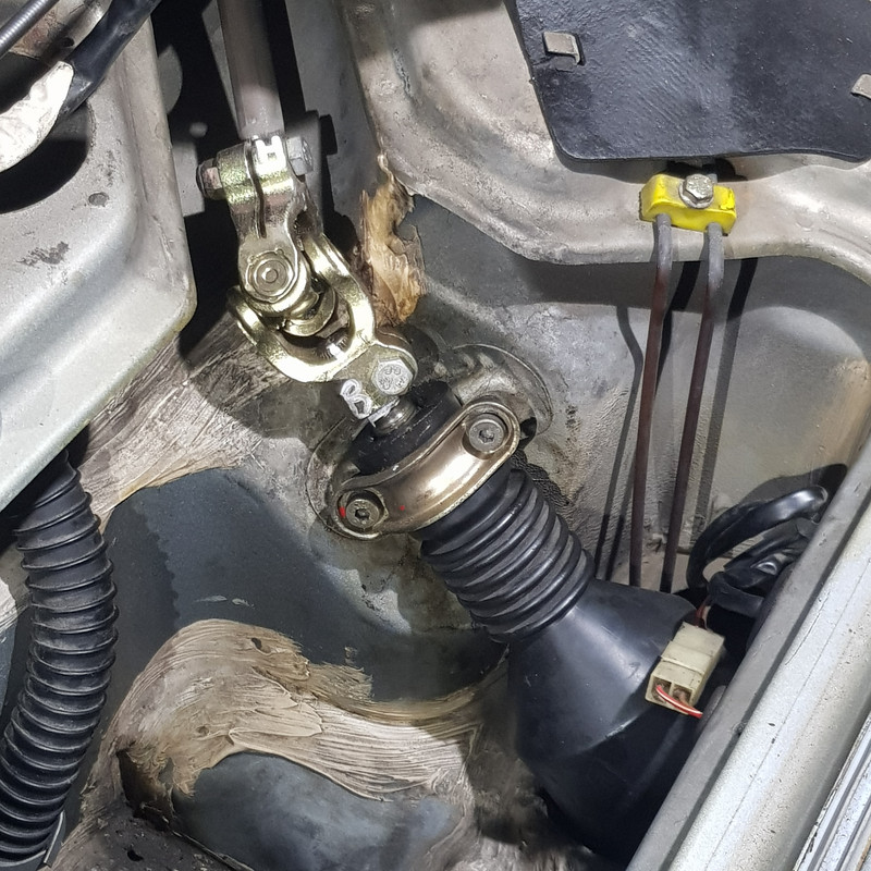

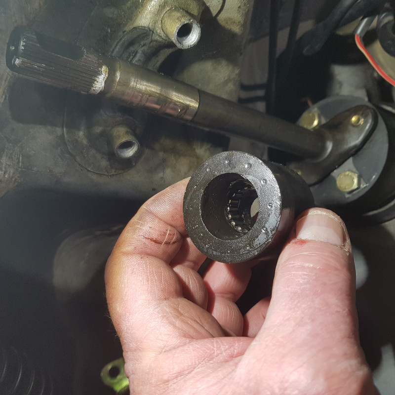

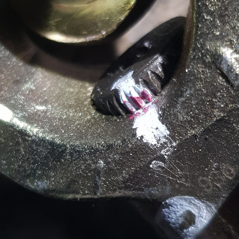

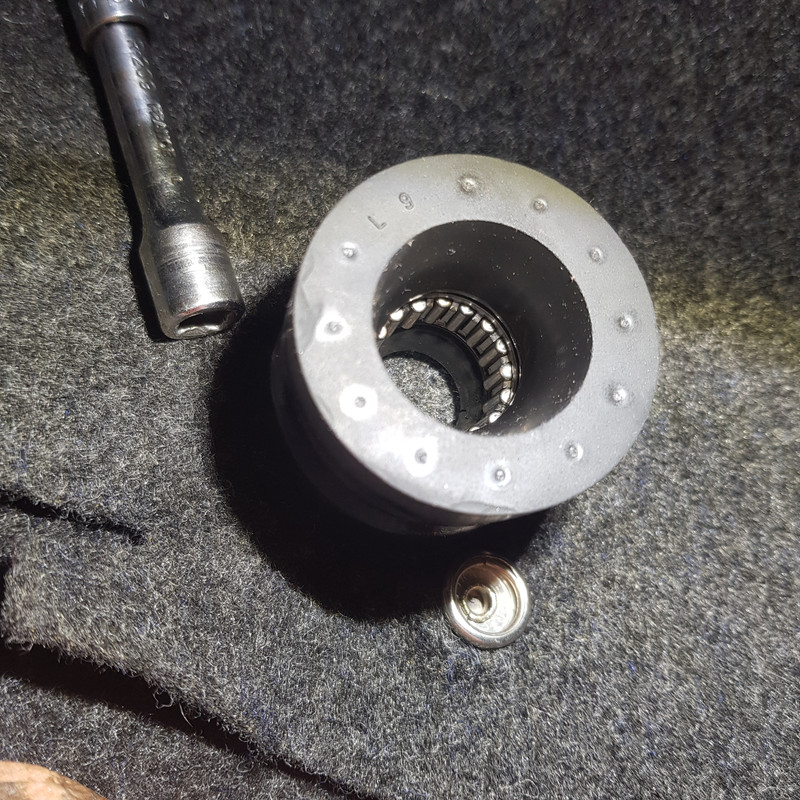

| Wiwy | le 13/04/2026 à 12:58 Bon... Ce matin j'ai démonté en attente des pièces. Bonne nouvelles: Tout est possible par le haut sans dépose de la crémaillère! - Mettre le volant bien droit - Bien repérer les cannelures et cardan: ![]() cannelures ![]() Enlever la bride du palier à aiguilles et déposer le cardan: ![]() Dépose du palier à aiguilles: ![]() ![]() Contrôle du palier à aiguille après nettoyage>>> Etat neuf, flector neuf, cardan neuf. ![]() Contrôle si les vis étaient montées au "frein filets" car les tôles freins n'ont plus d'oreilles>>ok Graissage du palier à aiguilles. Repose dans le sens inverse. Attention: Les vis de serrage du cardan doivent renter sans forcer, si ce n'est pas le cas, cela veut dire que les cannelures sont décalées. Temps passé: 1h30 (en y allant tranquille) Du coup je n'ai rien remplacé car tout était neuf, juste pas asser de graisse dans le palier. |

| Satanas | le 24/04/2026 à 08:47 Oui merci pour les photos et pour les potes qui ont aidé au diagnostique. Mais l'arbre a l'air abimé à l'endroit du roulement à aiguille non? ou c'est la photo qui donne cette impression ? |
