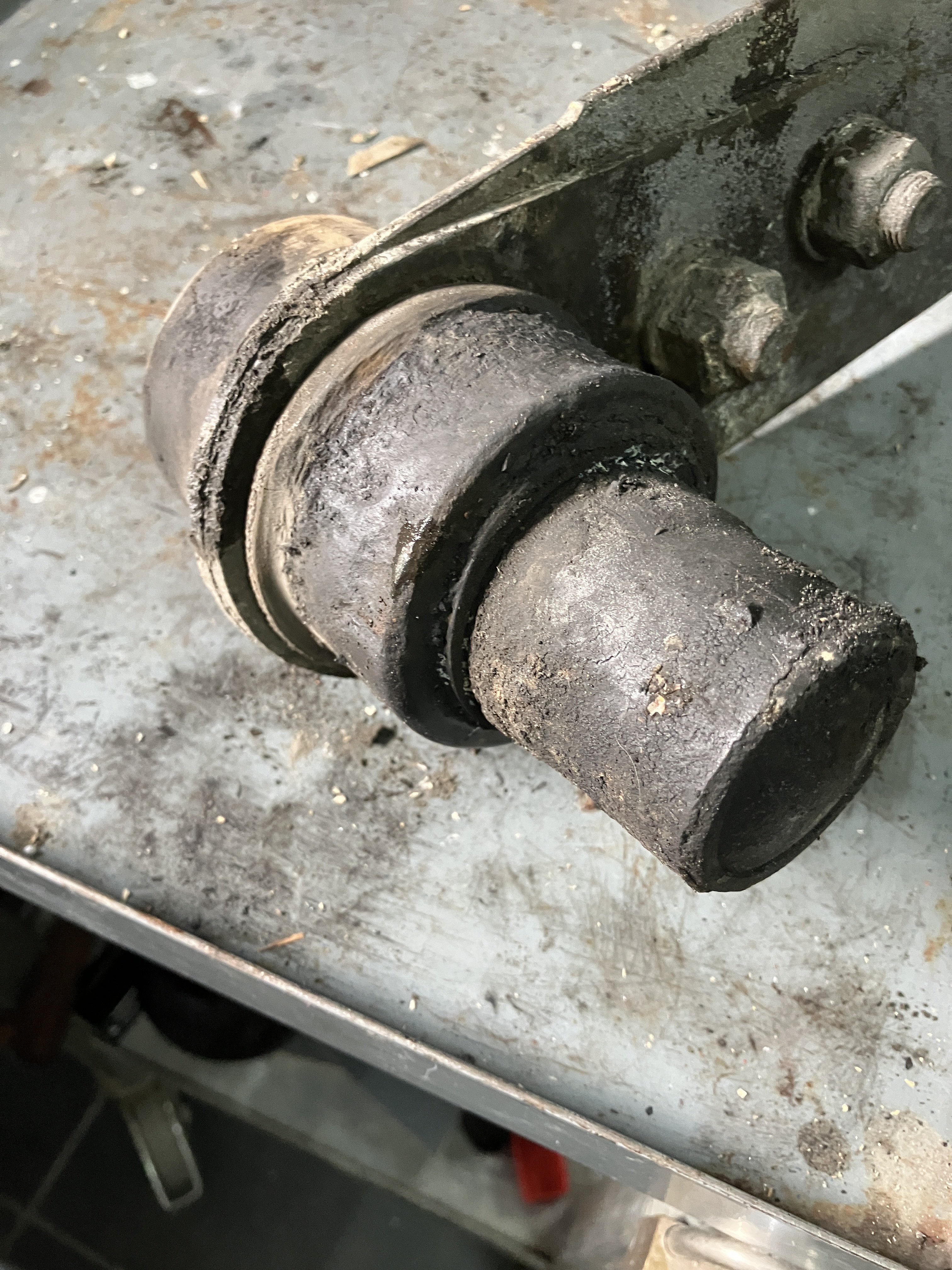

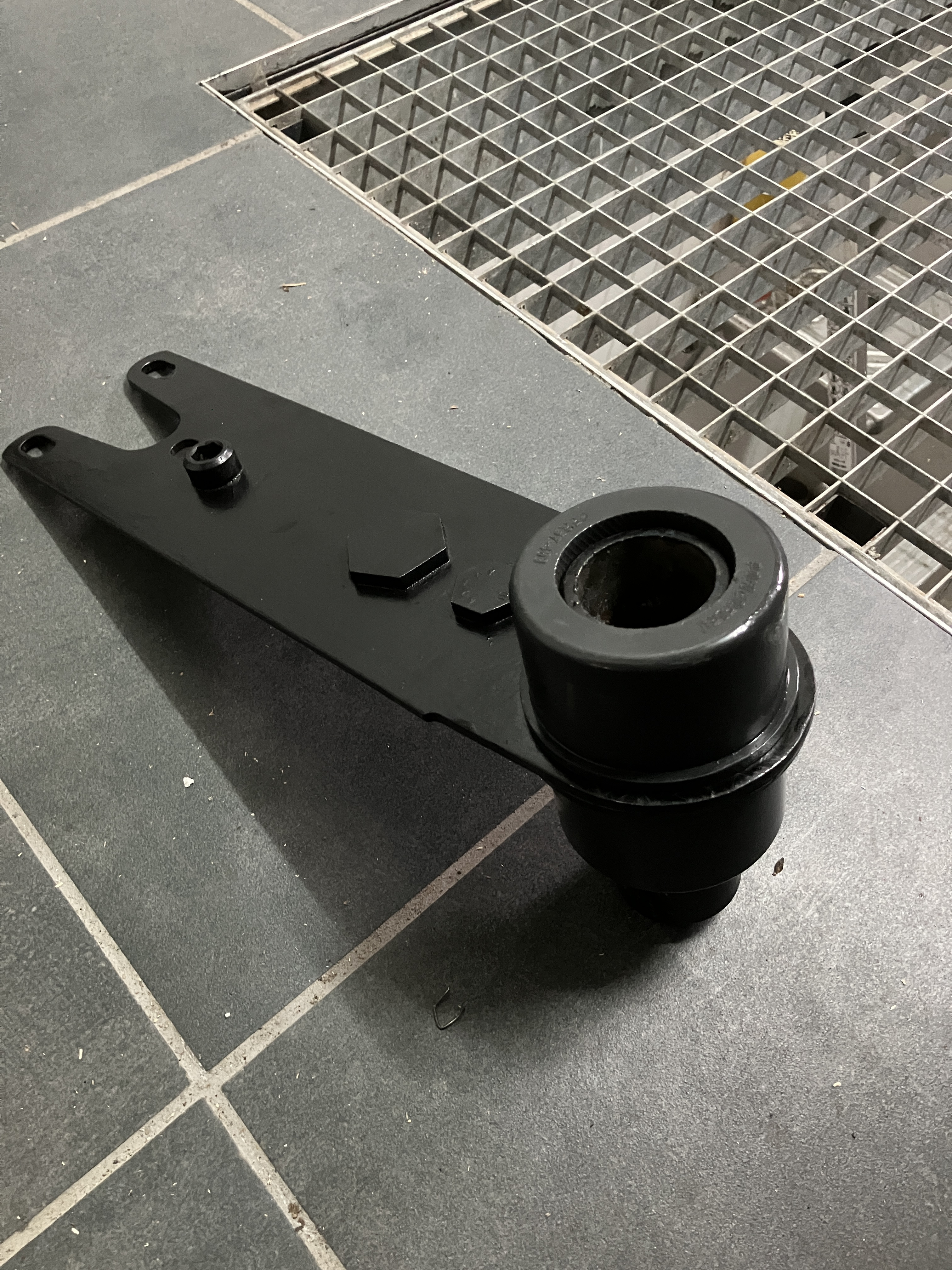

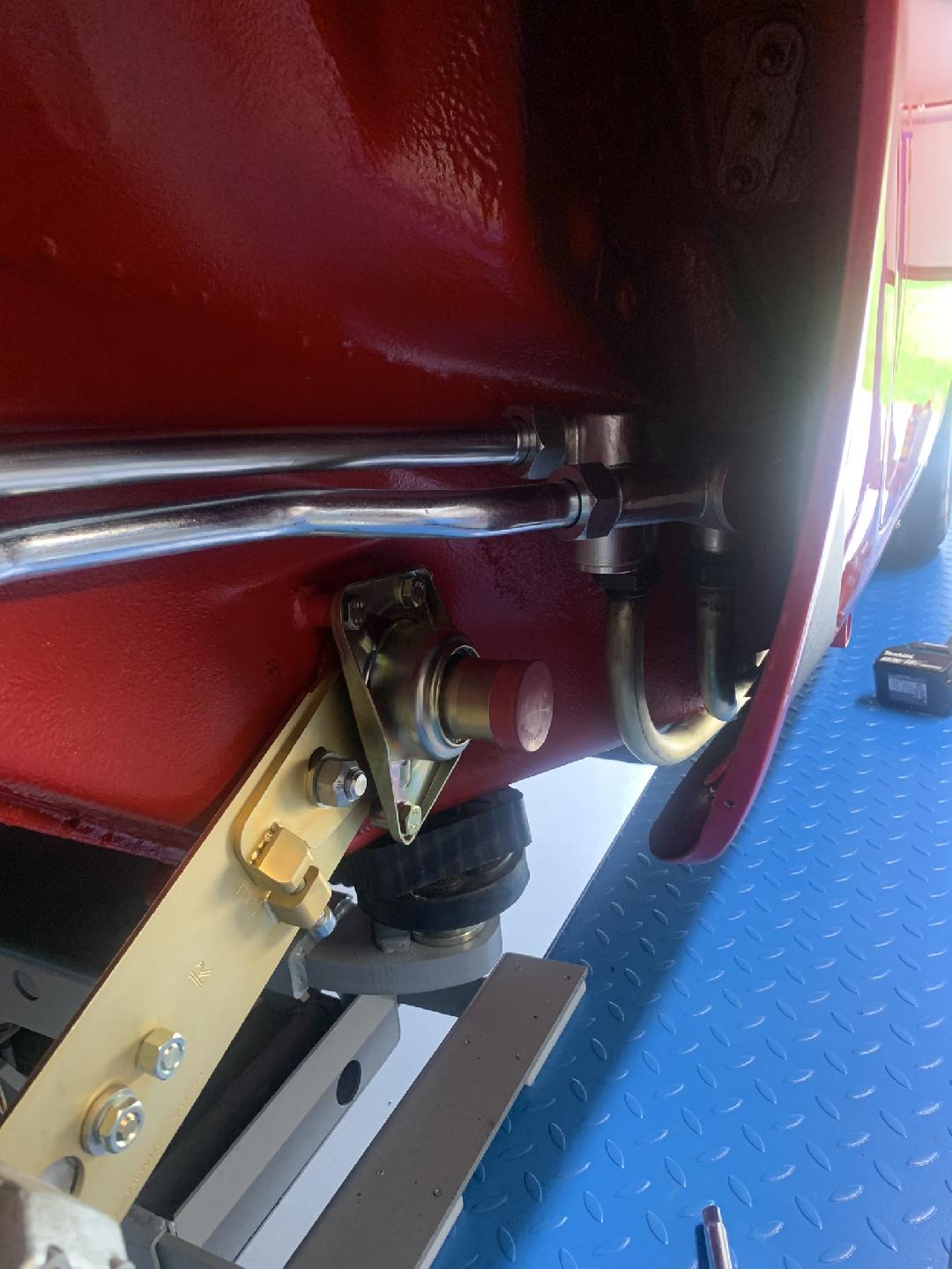

| MURENA | le 23/04/2026 à 13:41 BonjourMes silent-blocs à 236mK [url=https://zupimages.net/viewer.php?id=26/06/jeht.jpeg [url=https://zupimages.net/viewer.php?id=26/06/cfd9.jpeg] Les neufs [url=https://zupimages.net/viewer.php?id=26/06/wob1.jpeg] |
| BERA WEKA | le 23/04/2026 à 13:49 T'as oublié plus que le flash là Murena |

| BERA WEKA | le 24/04/2026 à 13:54 OK pas étonnant...ils sont DEAD de chez DEAD Perso, je conserverais les tirants, plutôt que de monter des pièces qui ne soient plus d'origine (surtout que chez la rose...la qualité n'est pas toujours top) SI tu n'as pas peur de l'opération, alors change "juste" les SB. |
| 91127 | le 24/04/2026 à 14:15 merci, ou me conseille tu de les acheter ? |
