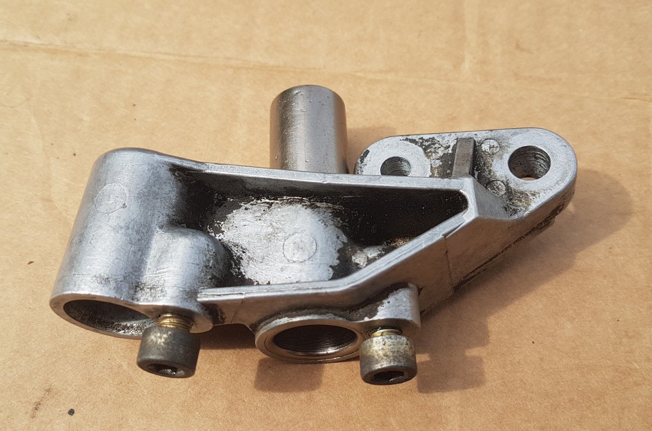

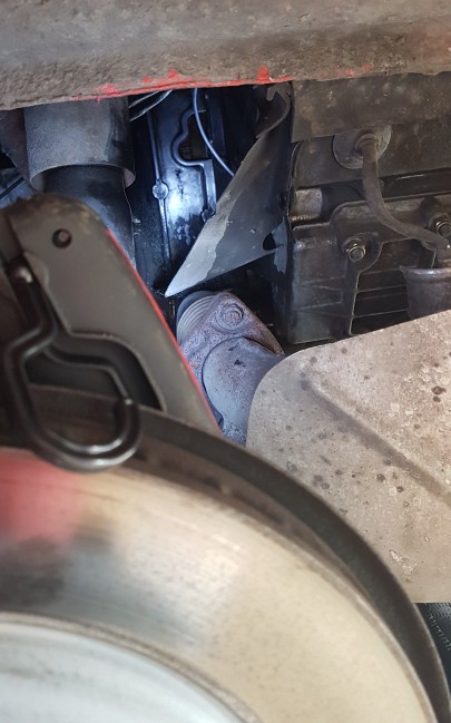

| misterblu | le 29/04/2026 à 15:22 En fait il ne faut pas de trop grosses paluches mais ca se fait en deposant juste la roue arrière gauche.On y accède derrière l'amortisseur. ![]() Et voila le support en question qui peut rester en place si la vis du capteur vient bien. ![]() Le percage de fixation du haut est un peu plus large ce qui permet de faire légerement pivoter le support par rapport à la fixation du milieu. Cela permet donc d'obtenir le ferrage de 0.8 mm. |
