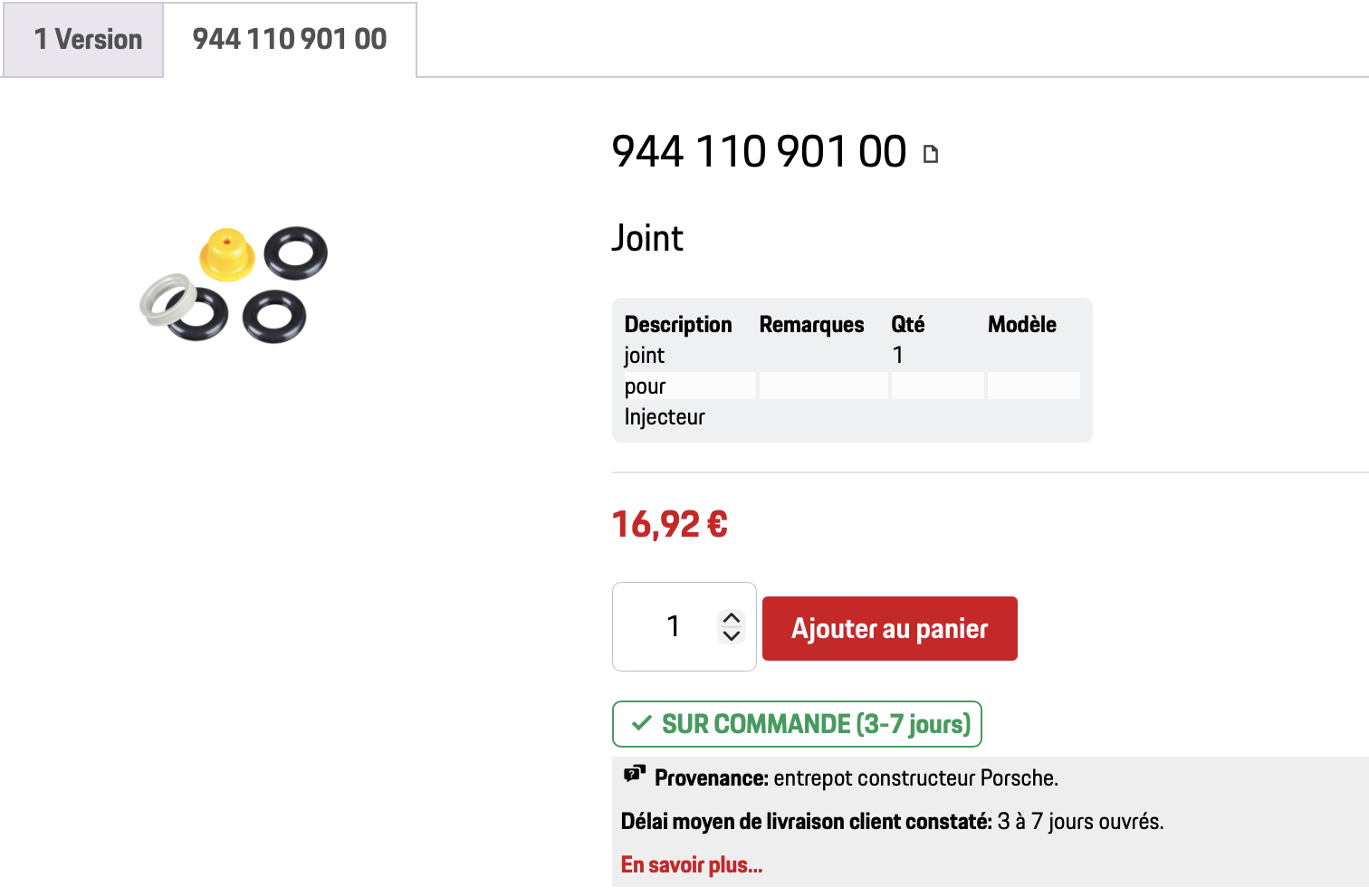

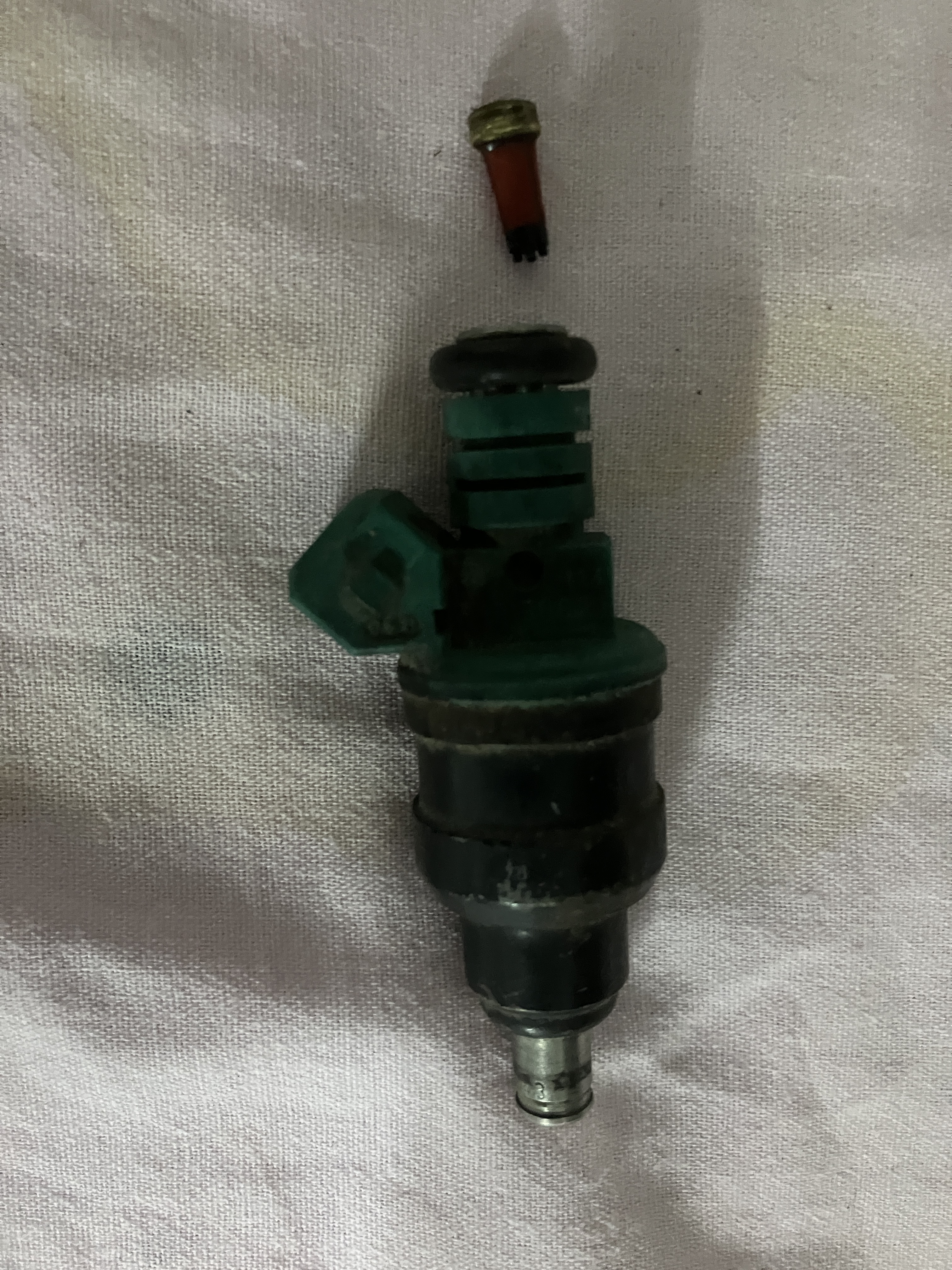

| MURENA | le 04/05/2026 à 09:40 Bonjour à tous , je vais bientôt m'attaquer au nettoyage de mes injecteurs et je doit commander le kit joint ref: 944 110 901 00 ,apparent ce kit ne contient pas le filtre qui va à l'entrée de l'injecteur, n'ayant pas encore démonté mes injecteurs ma question est de savoir si ces filtres sont présent sur nos 911. J'ai eu l'occasion de faire cette opération sur d'autres voiture et il fallait remplacer ce filtre au même titre que les joints. Ci-joint la photo d'un injecteur Bosch de Renault avec son filtre. Merci pour vos lumières![]() |
| Rogue931 | le 04/05/2026 à 10:28 Hello,Je te confirme, il y avait bien ce filtre sur les miens quand j'en ai fait l'entretien ! |

| wazz | le 04/05/2026 à 11:16 Moi non plus. Quand j'ai fait les miens, j'ai acheté les kits directement chez Porsche et j'ai eu les joints et les bouts de plastique, mais pas ce filtre. A l'époque j'avais pas fait gaffe, mais si c'était à refaire je reprendrais des kits avec filtre.ICI, par exemple. Message édité le 04/05/2026 Et pour 10 balles de plus, t'as aussi la version avec connecteurs neufs. Une affaire. Message édité le 04/05/2026 |
| MURENA | le 04/05/2026 à 11:55 Merci Gille pour l'info, je ne comprends pas comment Porsche peu vendre des kits sans ces filtres , les miens ont + de 40 ans et les kms qui vont avec ,je pense qu'ils ont bons à changer. |

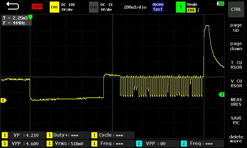

| wazz | le 04/05/2026 à 19:52 Parce qu'en situation réelle, la tension de commande (12 V) chute légèrement à cause d'une résistance de mesure de courant placée en série dans le circuit de sortie du DME. Les injecteurs ne reçoivent que très brièvement cette tension stable (environ 9 V) nécessaire à leur ouverture, puis cette tension est ensuite diminuée et hachée à haute fréquence afin de limiter le courant tout au long du maintien de l'ouverture. J'ai mesuré le temps total d'ouverture au ralenti à 2 ms seulement par impulsion. Au ralenti à environ 880 tr/min il n'y a qu'une quinzaine d'impulsions par seconde. Donc au total, sur une seconde, l'injecteur n'est ouvert et ne débite que pendant environ 30 ms. Là tu vas lui envoyer des impulsions bien plus longues. Autant limiter la tension, il chauffera moins. Car en théorie, à raison de 2,5 ohms pour un injecteur, le courant qu'il reçoit si tu lui envoies une tension DC stable de 12 V et non pas pulsée, c'est 4,8 A. La puissance qu'il doit dissiper est donc de 12 x 12 / 2,5 = 57,5 W, et ça fait beaucoup. |

| wazz | le 06/05/2026 à 11:25 @Thierry/Murena : avec la bidouille de la centrale clignotant ce sont des impulsions bien trop longues qui vont faire que tes injecteurs prendront réellement le courant que peut fournir la source d'alim, si elle peut le fournir. Mais c'est bien qu'ils s'ouvrent sous 6 V, car ça diminue fortement la puissance qu'ils ont à dissiper, mais il reste quand même une quinzaine de watts à dissiper par injecteur. Ils vont souffrir. Dans la réalité, sur nos voitures équipées de cette génération de Motronic et d'injecteurs "basse impédance", les six injecteurs sont commandés tous en même temps (ils sont câblés en parallèle) et la sortie du Motronic qui les commande a un limiteur de courant à 8 A (de mémoire, plus très sûr de cette valeur, mais c'est dans cet ordre). Chaque injecteur ne prend donc jamais plus d'un sixième de ce courant, soit 1,33 A. Mais le courant traversant le bobinage de l'injecteur ne suit pas immédiatement l'impulsion de tension de 12 V puisque c'est une inductance. Dès que le courant atteint cette valeur cumulée de 8 A, le circuit 0129 du Motronic bascule en mode maintien (hold) avec hachage à haute fréquence de la tension. Tout ça se déroule pendant seulement 2,25 ms au ralenti et environ 10 ms à pleine charge. Au bout du compte l'injecteur n'a pas le temps de chauffer. Par exemple, au ralenti, sur une seconde, le cumul des durées d'ouverture n'est que de 34 ms environ, ce qui fait un rapport cyclique de seulement 3,4 %. Les 96,6 % du temps restant l'injecteur est éteint. Toi avec ta centrale tu vas leur balancer genre 50 % de rapport cyclique. C'est beaucoup. Voici à quoi ressemble une impulsion d'injection. Je crois que je l'avais prise moteur au ralenti, sa durée est de 2,25 ms. Les mesures de tension sont fausses, je me suis emmêlé les pinceaux. ![]() |
