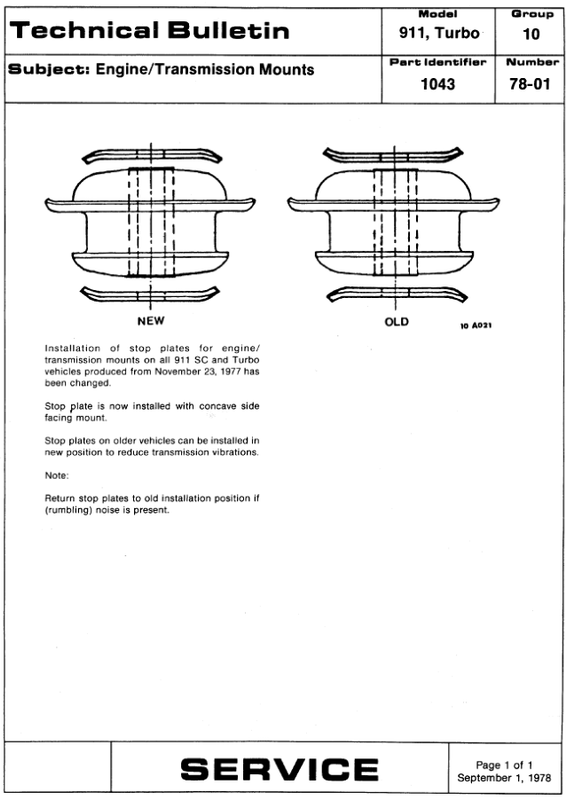

| Seb32 | le 04/05/2026 à 19:23 Bonjour, sur le dessus des Silentblocs de support moteur et boîte il y a une grosse rondelle légèrement incurvée. On voit la plupart du temps la rondelle posée incurvée vers le bas mais sur le schéma Porsche elle semble à poser incurvée vers le haut… quelqu’un en sait plus sur le bon sens? Merci |
| wazz | le 04/05/2026 à 19:42 Il y avait une ancienne façon de la monter, puis il y a eu une nouvelle façon, l'inverse. ![]() |

| Karmann60 | le 04/05/2026 à 21:31 L incurvé vers le caoutchouc , plus rigide , étant plus bridé …. |
| Seb32 | le 04/05/2026 à 22:56 Magnifique! Merci |
| denis914 | le 05/05/2026 à 08:09 Cela semble plus logique d'utiliser la plus récente version ! |

| Fantomas911 | le 05/05/2026 à 10:08 Belle doc Wazz ! Fallait la trouver celle là ! |
| wazz | le 05/05/2026 à 10:13 Si tu veux le pdf de tous les bulletins techniques, pas de souci. Je me suis même payé le luxe de le passer à la lecture OCR, ce qui rend le texte "cherchable". C'est d'ailleurs comme ça que j'ai retrouvé aussi facilement ce bulletin en particulier. J'ai juste eu à faire une recherche sur le mot "mount". |
