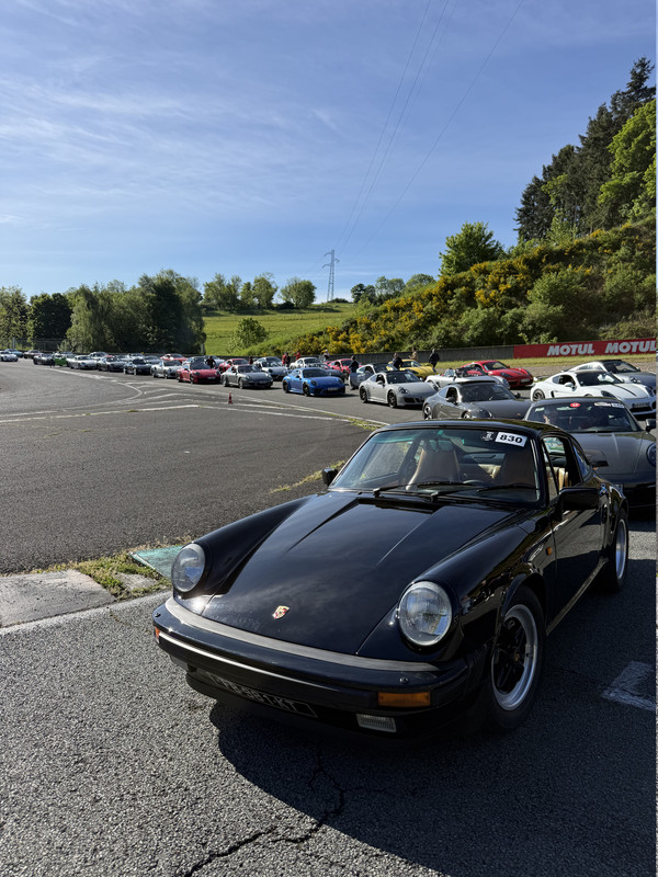

ce week end nous avons participé en famille au Porsche Days qui se déroulé a coté de chez moi
Samedi nous avons fais la parade sur circuit et le rallye touristique d environ 150km que mon co-pilote a gagné sur le jeu qu' il y avait sur ce rallye bien sympathique.
Dimanche matin en repartant du circuit, au démarrage plus de compte tour et le voyant batterie qui s'allume
