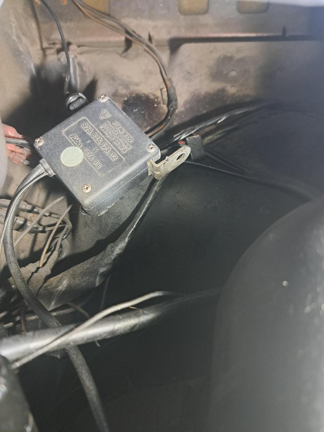

| renato | le 20/05/2026 à 01:07 Bonsoir tout le monde,j’ai besoin de votre savoir, à l’extrémité gauche (côté passager) en resserrant l’écrou de fixation de la casquette du tableau de bord derrière les tuyaux de chauffage je trouve un fil noir coupé , il est relié à un petit boîtier noir avec un embout … de quoi s’agit il SVP , sur la photo j’ai collé cette extrémité «coupée » à une gaine en caoutchouc , que faire le laisser ainsi ? merci de votre retour rv rv [img]blob:https://www.type911.org/a0e42587-bdb3-410b-bfca-f1c9dc30b7a8[/img] Message édité le 20/05/2026 Message édité le 20/05/2026 |
| BertoSpid | le 20/05/2026 à 04:28 Bonjour La photo n'apparaît pas... > fil d'antenne radio ? ? |
| denis914 | |
| Gedeon25 | le 20/05/2026 à 08:42 +2 |
| jihef | le 20/05/2026 à 08:43 La pièce en photo est un ampli d'antenne d'après la référence 92864517302. |
| denis914 | le 20/05/2026 à 09:09 Oui bien sur, mais ce n'est pas sa photo !! |
| jihef | le 20/05/2026 à 09:35 OK J'avions pas compris. |
| renato | le 20/05/2026 à 10:44 Mince si la photo n’est pas passée, ça va être compliqué, ça ressemble à ce que vous m’avez envoyé , comme je n’ai pas d’ordi ce sera compliqué pour la photo,merci pour vos réponses Re Bonjour, aprés avoir consulté vos sujets sur le thême, vous avez raison, je pense que c’est le fil d’antenne pare-brise qui a du être coupé, impossible de retrouver l’autre extrémité …🤬 Message édité le 20/05/2026 |
