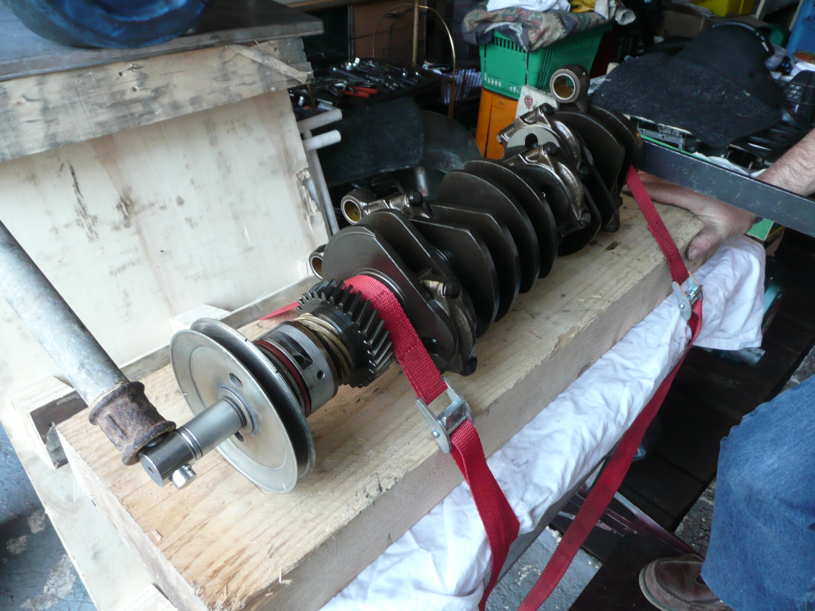

Le plus simple est de poser le vilebrequin sur l'établi ...
Une fois bien et proprement calé, d'un côté on le bloque, et de l'autre, côté Poulie, on dévisse, puis on sort la Poulie : le gros "palier 8" est alors aisément accessible...
Pour les délais ?
En y travaillant en dilettante le soir après le bureau, les week-ends, et un peu durant les vacances, j'ai mis 6 mois... avec l'aide ponctuelle et précieuse de deux compagnons plutôt adroits... ( )
Mais il doit y avoir d'autres méthodes...
Au boulot !
(Ps : 18 ans plus tard, ça ne fuit toujours pas !)
Magnifique installation - J'adore cet esprit "garage"
