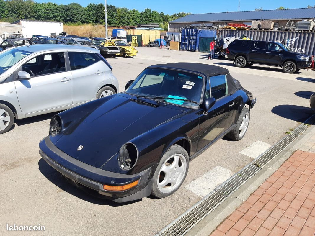

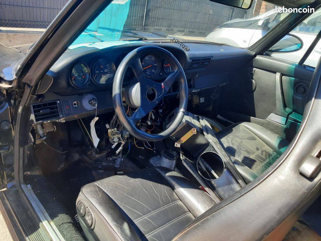

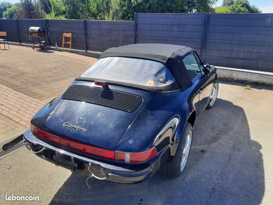

Salut à tous,

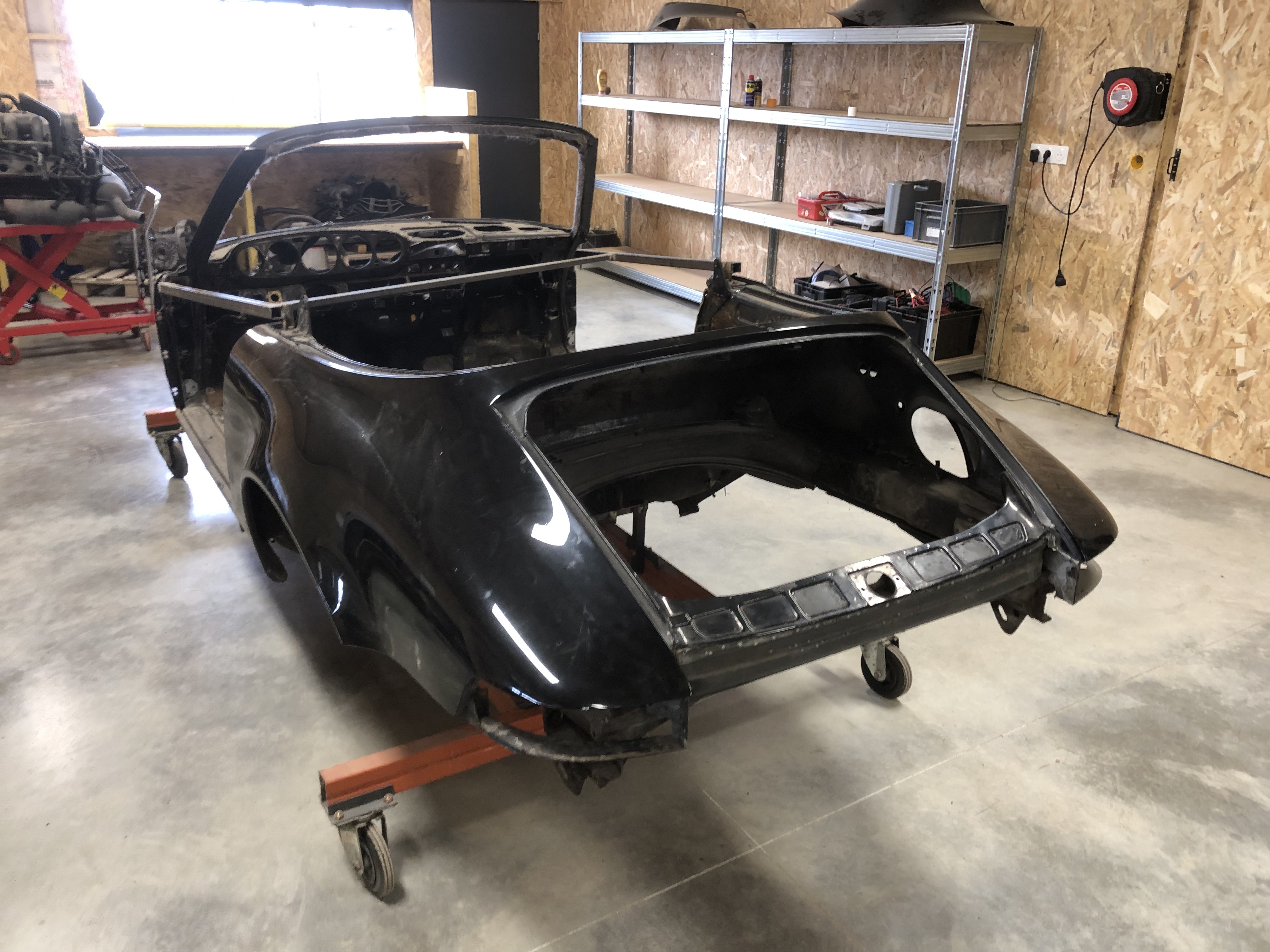

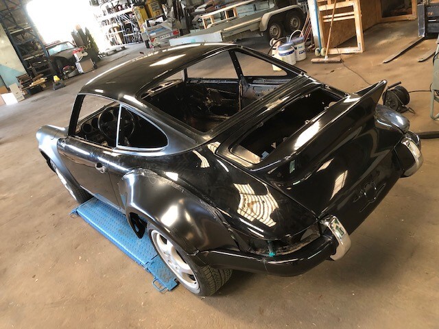

Comme j'ai arrêté mon activité professionnelle, je peux maintenant poster des photos de l'avancement du backdate de ma 3.2.
Pour les puristes, ce n’était pas un matching numbers et l'auto ayant déjà été modifiée (tableau de bord très charcuté notamment, elle en faisait une bonne candidate pour les modifications prévues.

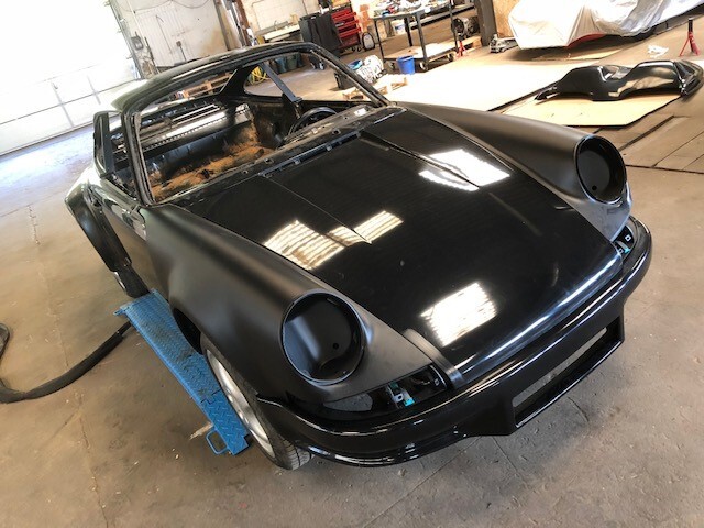

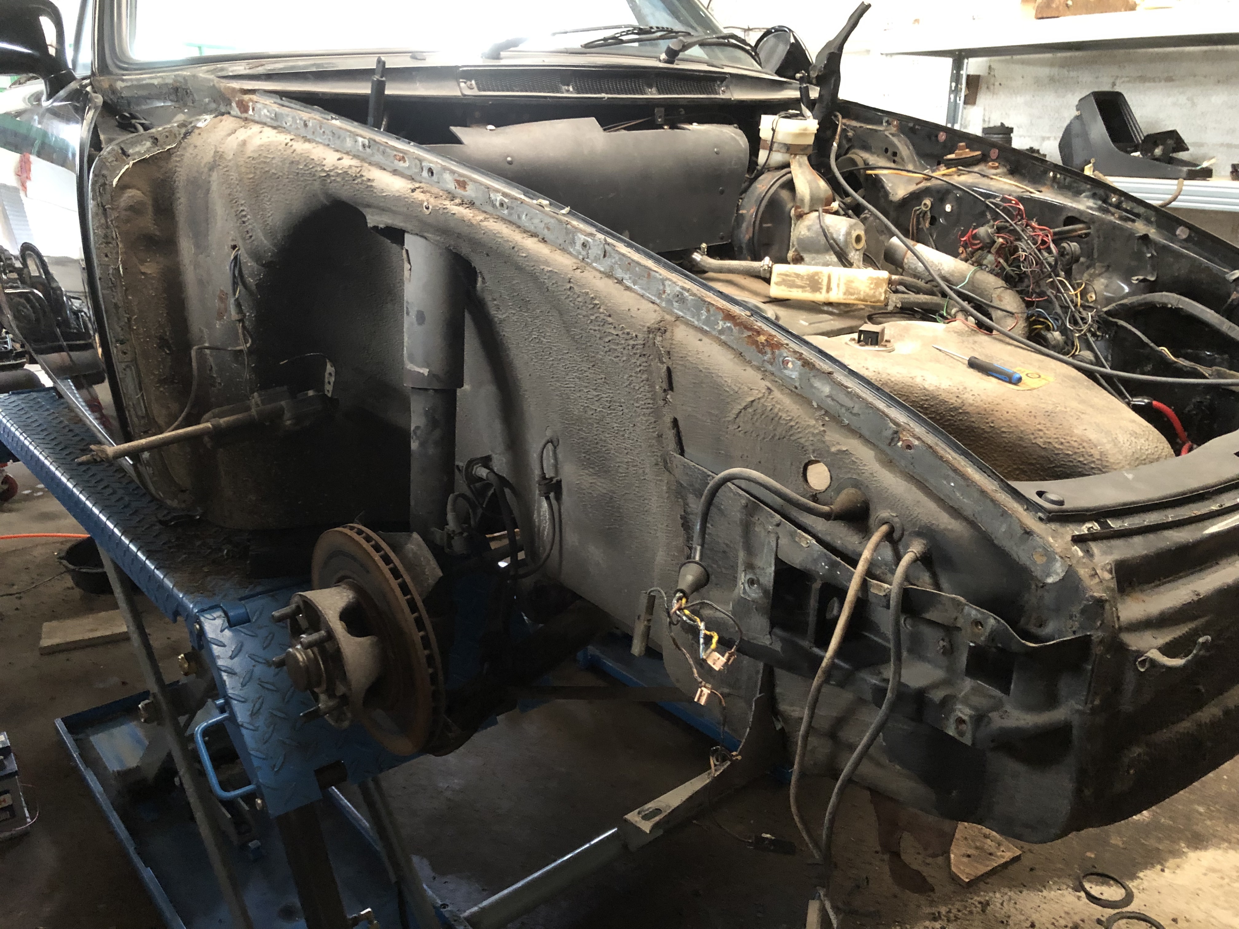

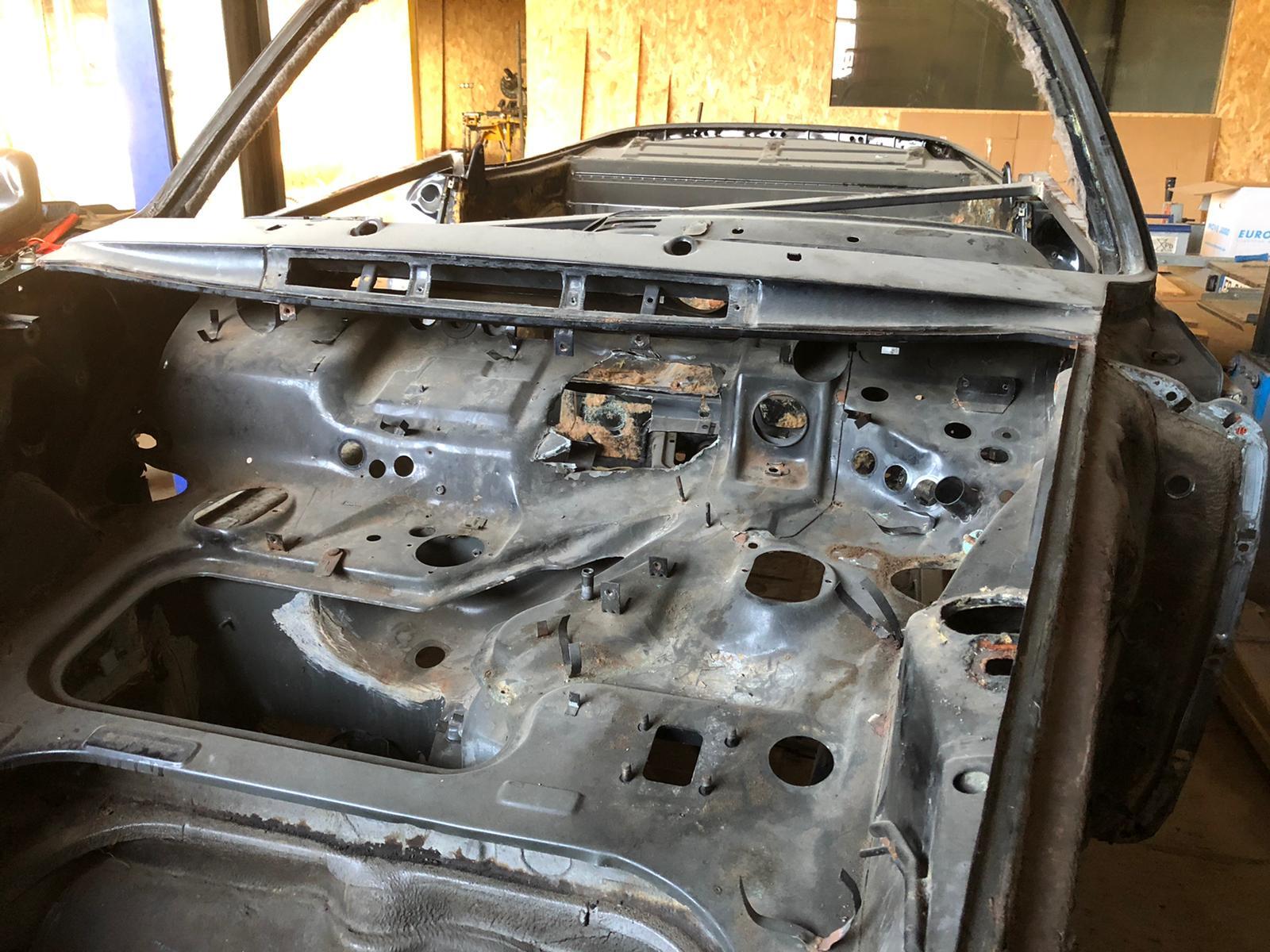

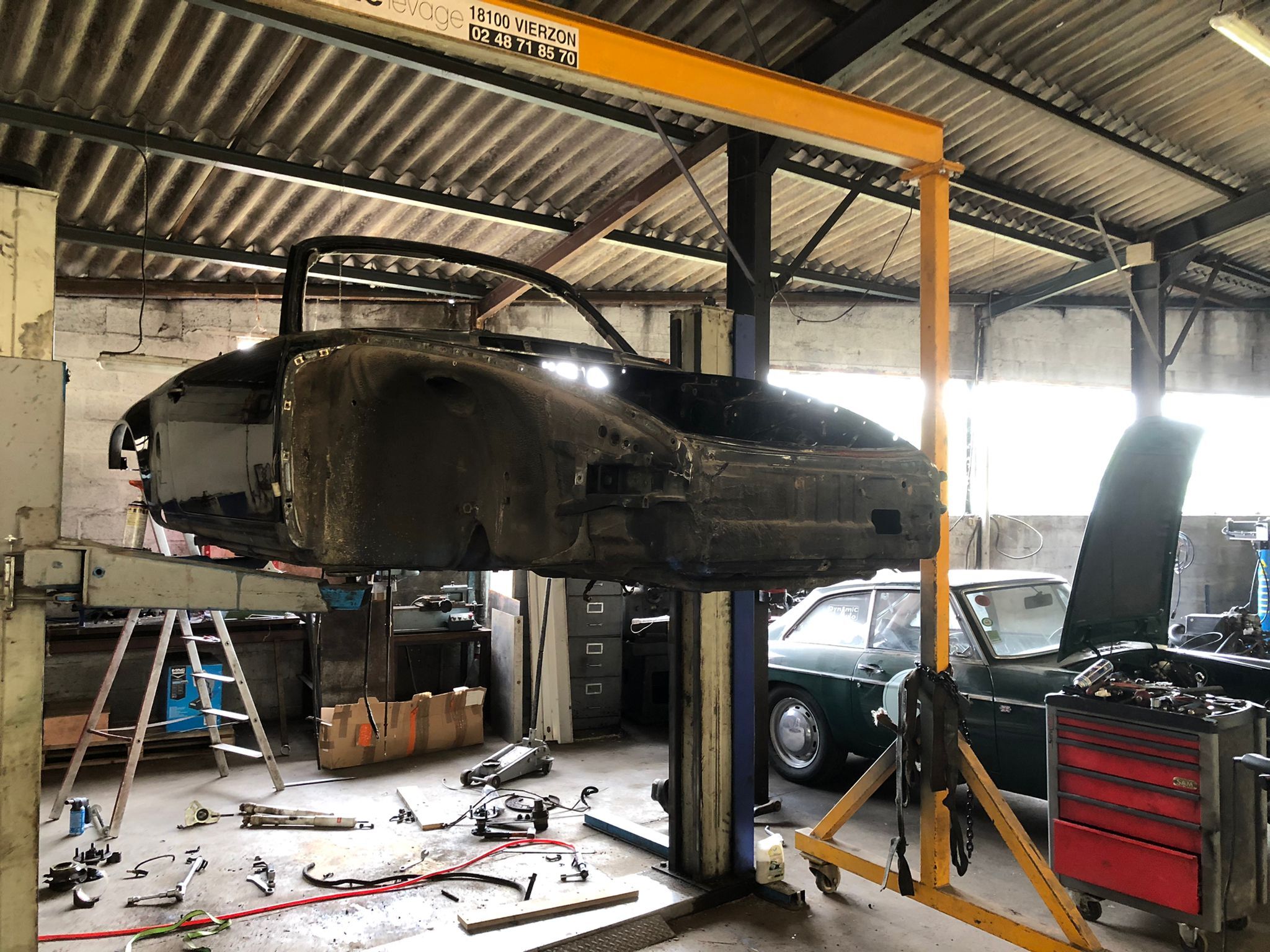

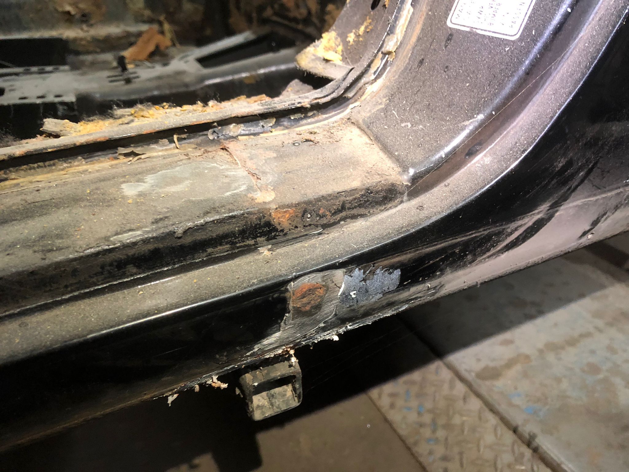

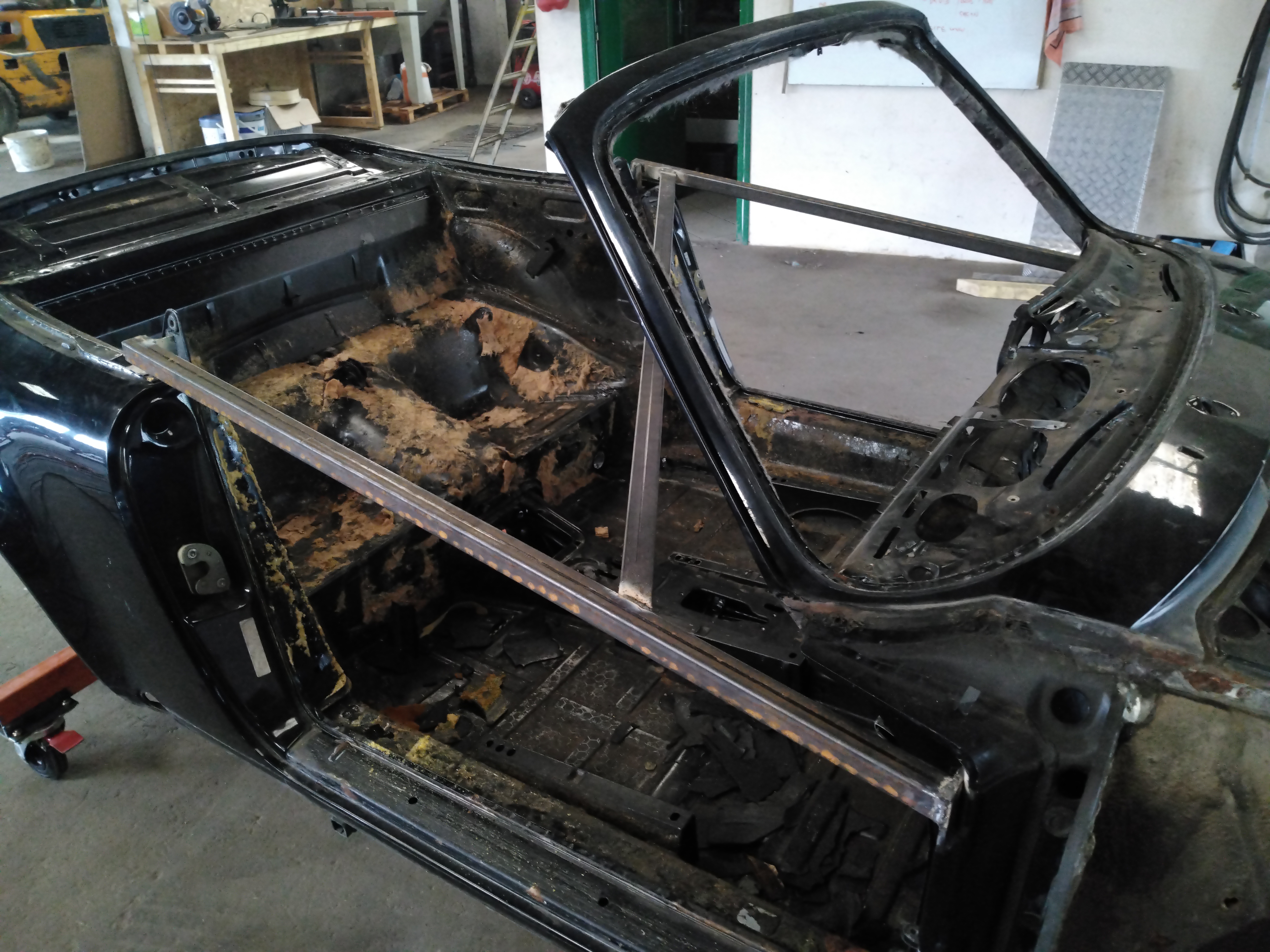

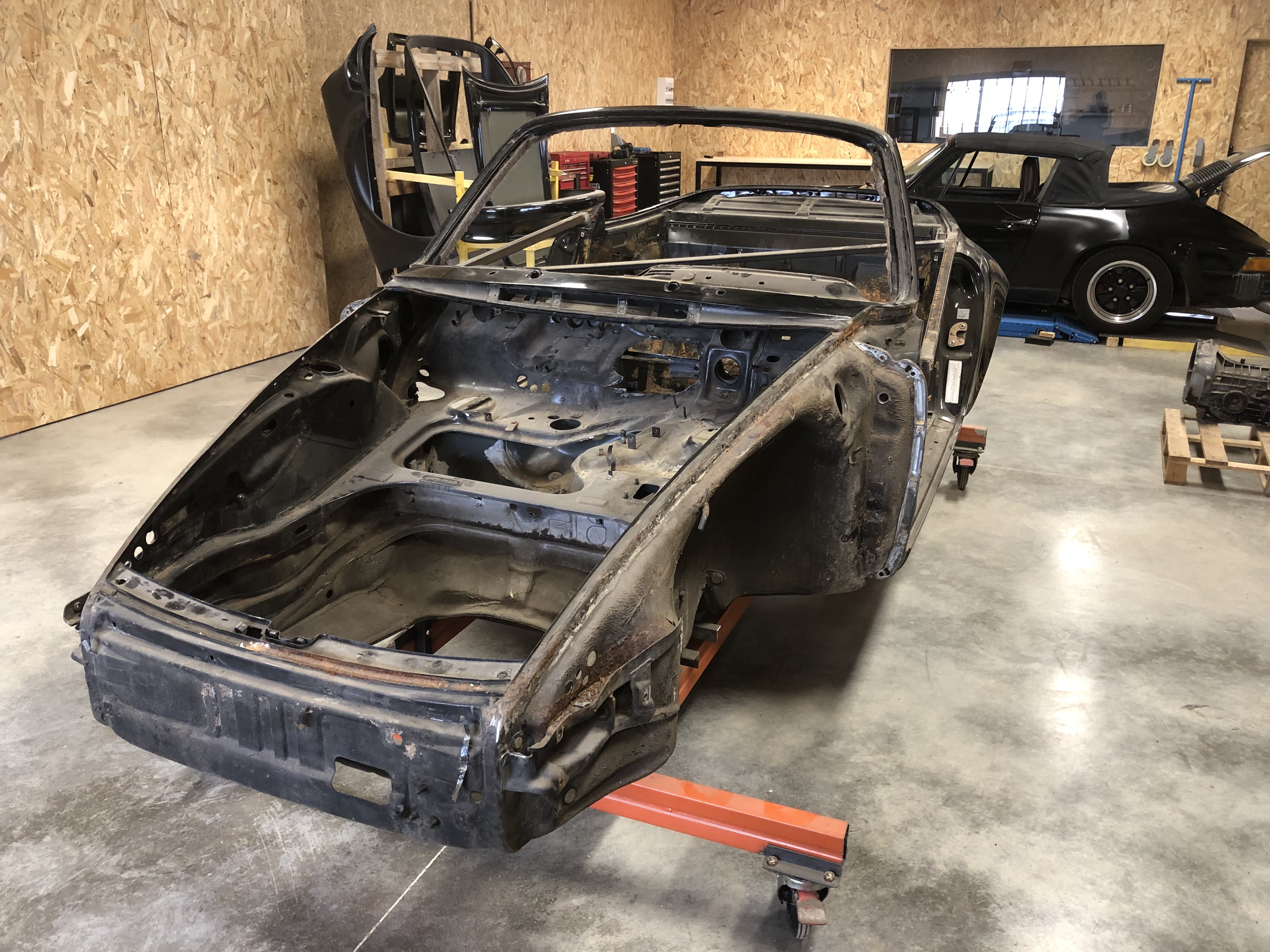

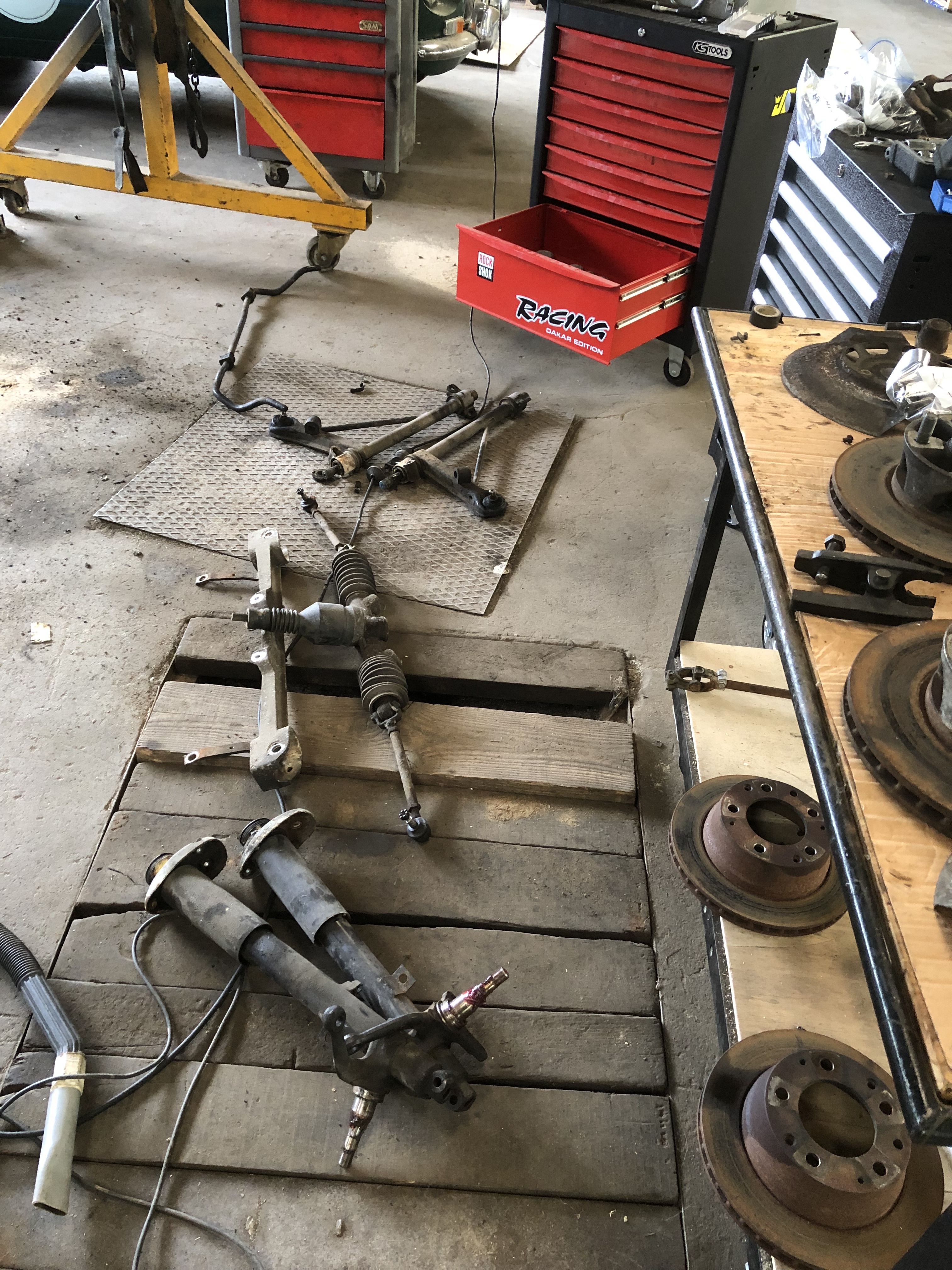

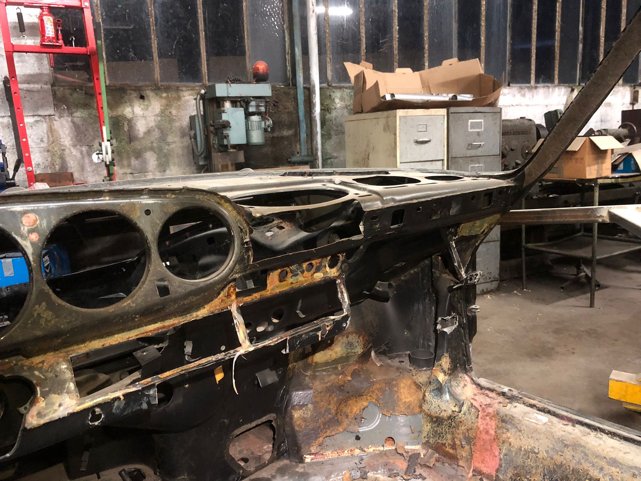

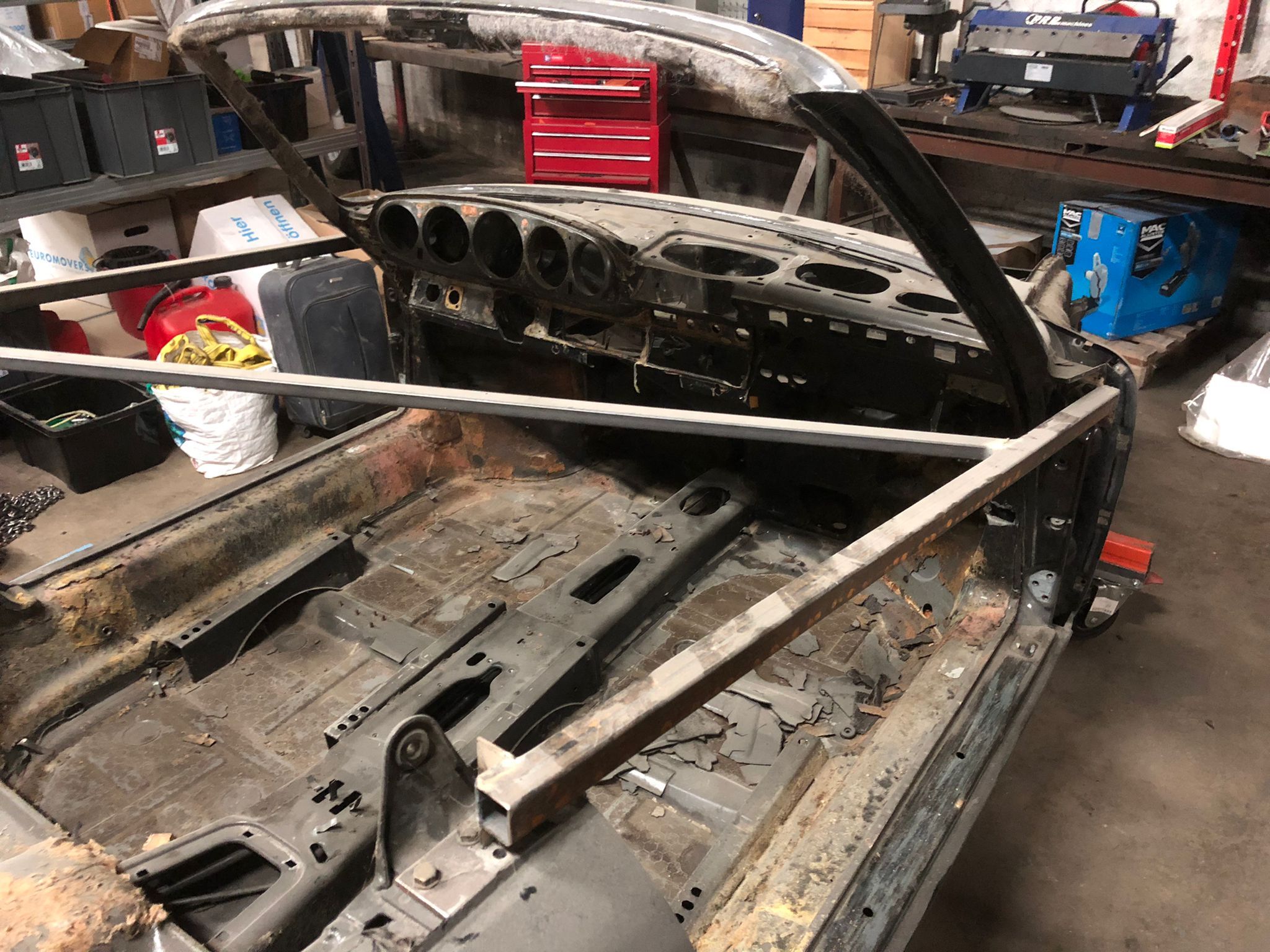

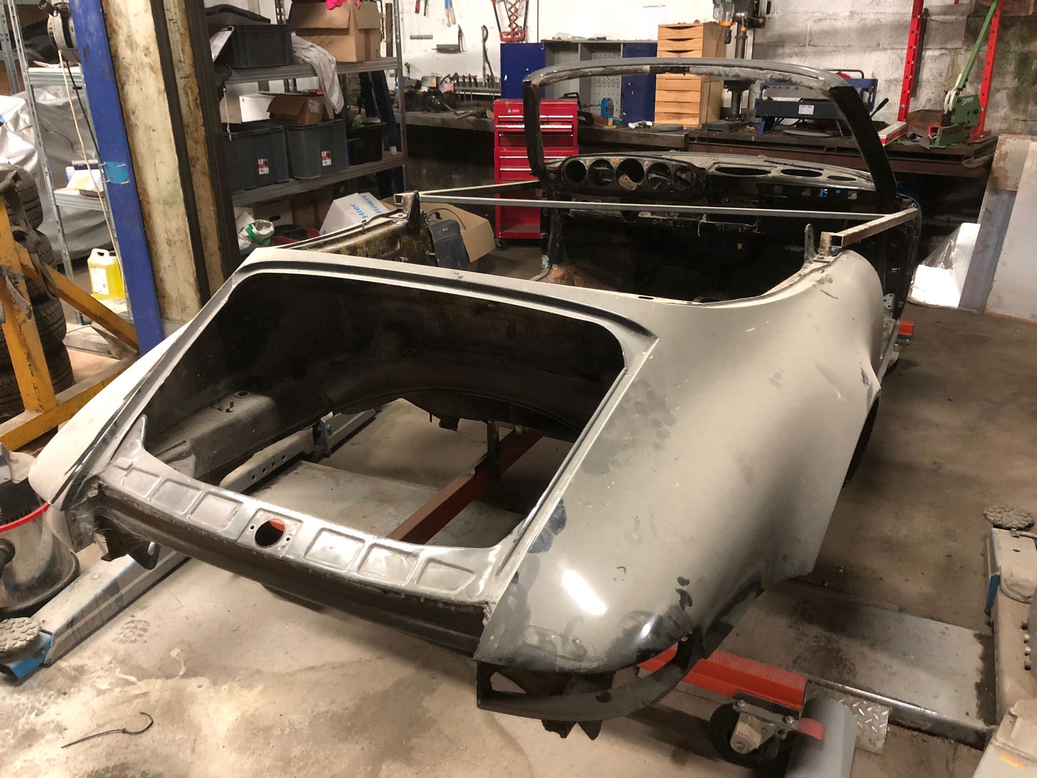

Quelques photos du démontage et les déconvenues qui vont avec

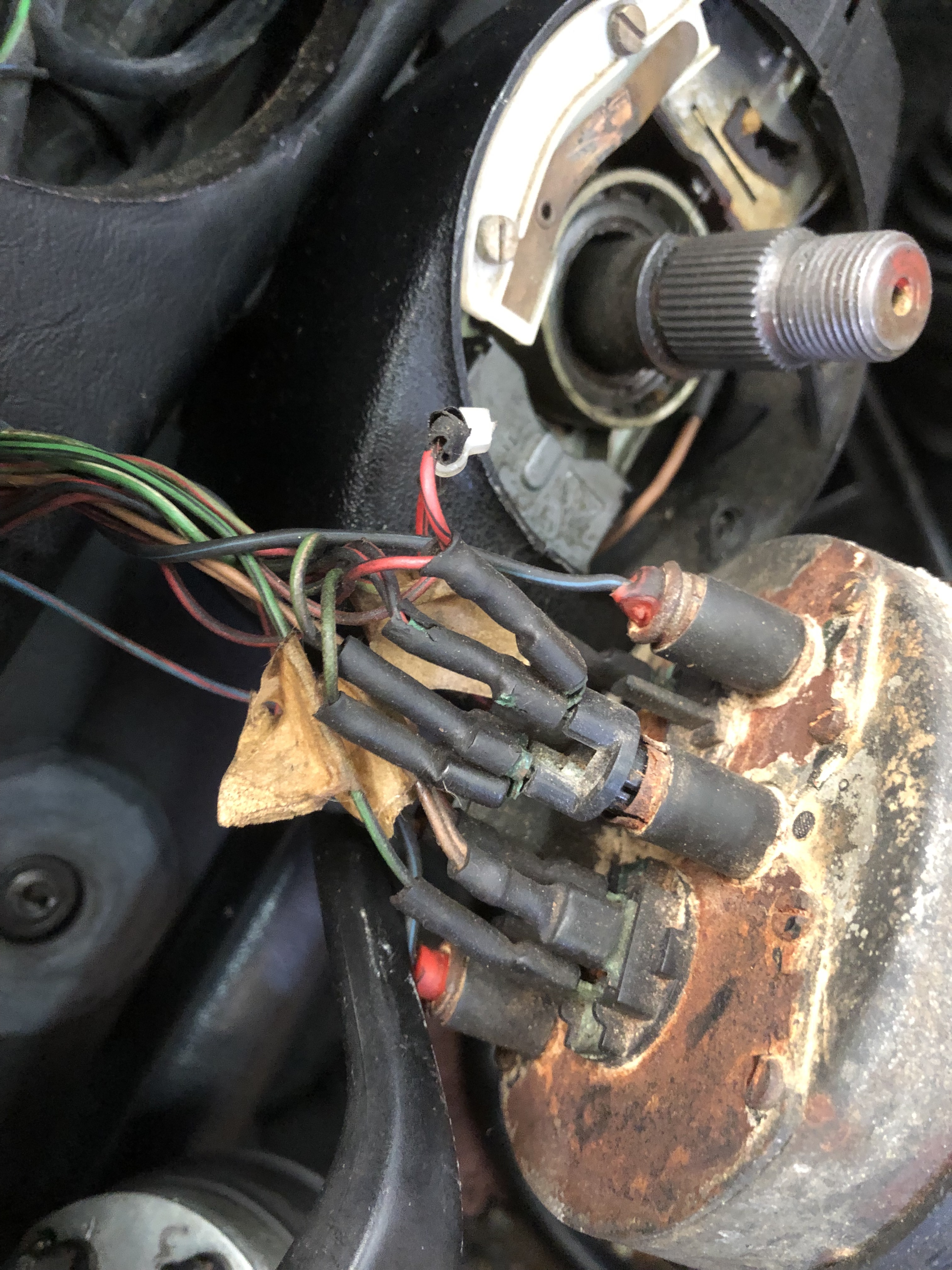

A noter... les compteurs sont pourris (Gédéon ne dira pas le contraire :D), le faisceau elec aussi, pas mal de trucs sont très attaqués, ca sent le stockage prolongé en extérieur. Le tableau de bord a été copieusement charcuté, problème de l'époque (il y a 3 ans) c'est que la tole n'est pas dispo...

le 09/06/2026 à 08:17
Salut, vu comme tu abordes le chantier tu vas faire une belle auto!!!! Le démontage intégral était visiblement nécessaire comme souvent.
Bon courage à toi et hâte de voir la suite...
le 09/06/2026 à 08:23
Oui, il y a en effet un énorme chantier, et repartir de zéro est une bonne chose très courageuse !!

le 09/06/2026 à 08:26
OH. MY. GOD.
Effectivementy a du taf !!!
Mais qu'est ce qui a pris l'un des anciens proprio de découper l'auto comme ça (à droite de la colonne de direction)
le 09/06/2026 à 09:56
Oui et on se demande comment est fixé le moteur d'essuie glaces !!

Une américaine qui ne devait pas habiter dans le désert . Très intéressé de voir la suite de la restauration. Bravo

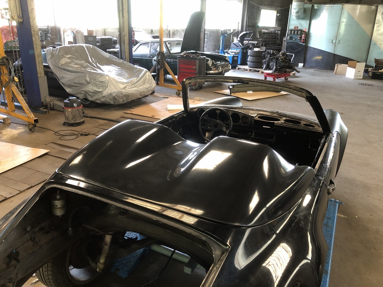

Non... c'est pas l'idée, en plus ne le répétez pas mais j'aime pas les Targas :D
C'est une bonne transition pour les photos des montages a blanc (plus qu'a blanc d'ailleurs) pour visualiser différentes possibilités
