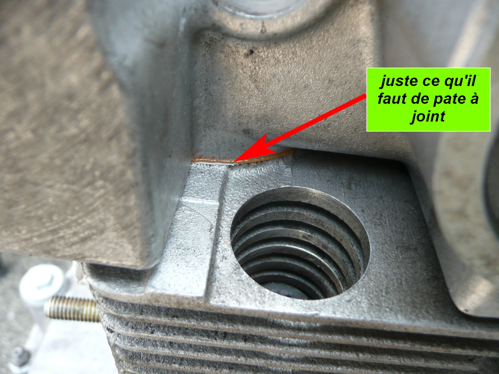

| BertoSpid | le 28/06/2026 à 16:54 ![]() . Par exemple |
